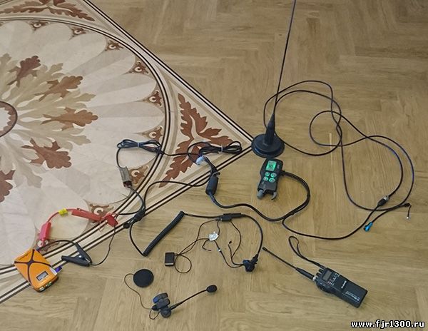

Удалось прицепить модуль блютуз к рации JM и сконнектить со скалой вместо навигатора, но получилось пока коряво: работает или рация или телефон (расконнект), хотя сидят на разных каналах. Может есть мысли как сделать грамотно?
ДмитрийДата: Вторник, 07.02.2017, 19:53 | Сообщение # 60
Получилось! От коннекта со "скалой" отказался, очень много "детских" болезней (расконнект, разная громкость и т.д.). Решил поставить на правою сторону шлема ещё один блютуз модуль (типа скалы), справа наушник от рации, слева от скалы, два микрофона на штангах. Всё заработало! Так подключить можно любую рацию, хоть карманную, засунуть её, допустим, в хвост и подключить к зажиганию, нужно только поставить антенну и вывести кнопку от тангенты. Фото испытаний:
