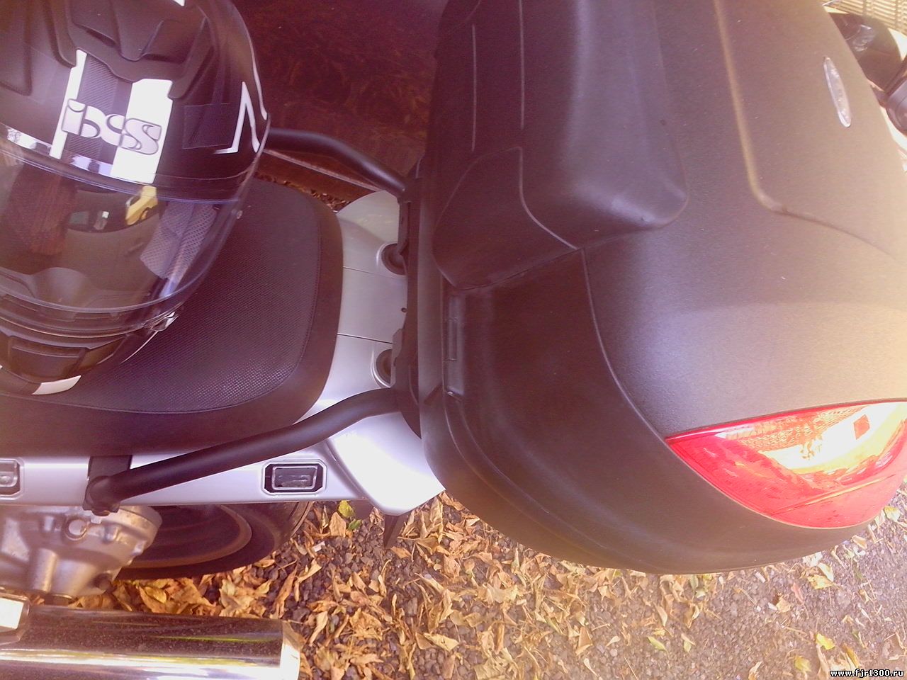

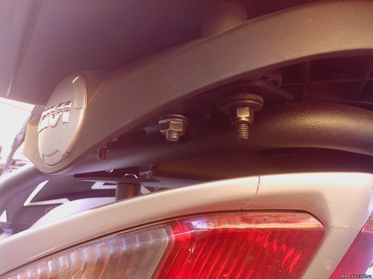

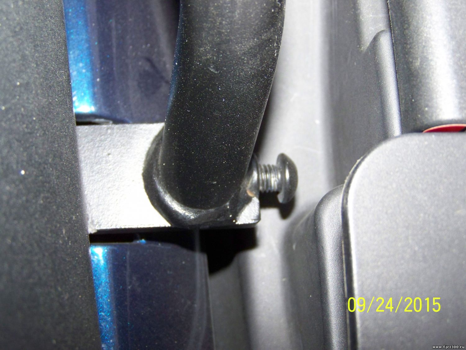

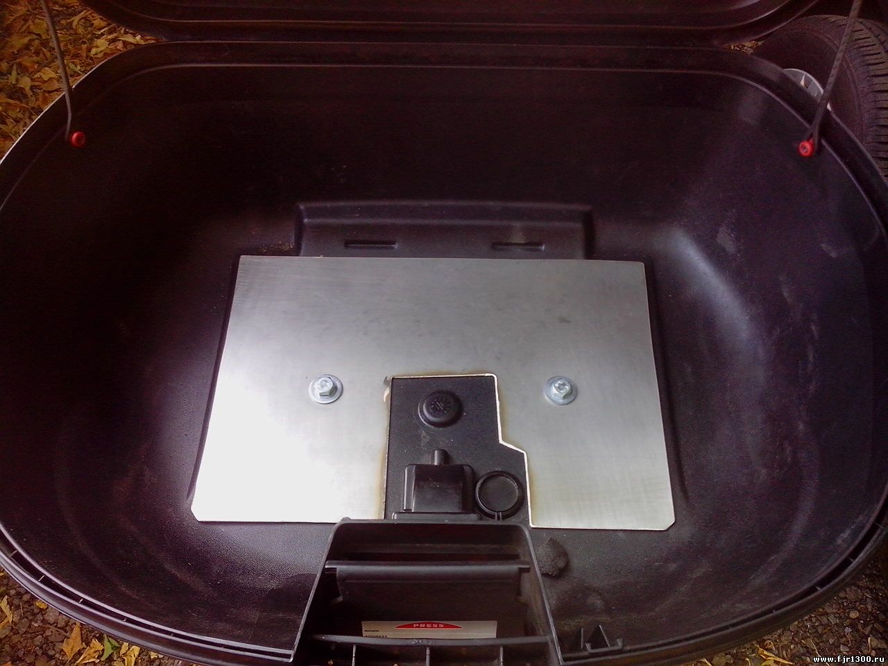

Чтобы грузинский кофр не отлетел к чертям на ходу и подрамник жил дольше себе прикупил крепление, тоже GIVI. На него ставится площадка, сразу, без металической основы-переходника на стоковый багажник. Только мне этого показалось мало. Поэтому, решил намертво прикрутить кофр к креплению болтами. В сам кофр положил листок нержавейки, шайбы менее надежные, это по любому.

Kompot, Грузинское крепление хреново сварено!!!Пластины плохо приварены к трубам(проверено Опенкаром).Проварить всплошную,а не 10% поверхности соприкосновения!Покрасить.
raider1300Дата: Четверг, 24.09.2015, 09:53 | Сообщение # 215
электроник, Вот не пойму я этих европейцев, вроде-бы сделали усиленную металлическую конструкцию багажника топ кейса как-бы намекающую на надёжность. И чего не ткнуть "сварочником" ещё раз несколько, для того, чтоб "как будто-бы" стало "по настоящему"... Всё правда, так оно и есть, свой весь по кругу проварил для спокойствия. Один совет, варить стоит периодически (по одному шву) давая металлу остывать, а не в один присест. Это один немец подсказал, говорит, если заварить в "один подход", то потом возле шва лопается, а так нормально. Я ещё в нижней части кронштейна вынул заглушки и вкрутил в имеющуюся там резьбы болты, что-бы цеплять за них крючки бандажных ремней, когда на заднем сидении едет непромокаемоя сумка, очень удобно!
