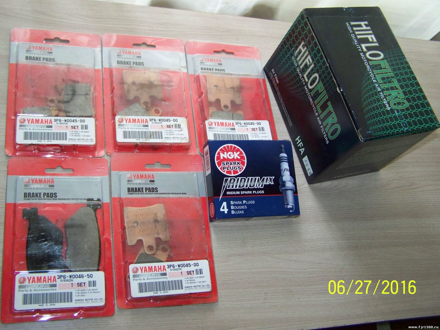

РАСХОДНИКИ.
Мотоцикл YAMAHA FJR 1300A является туристом, способным покорять тысячу километров в день в "один присест"-без каких-либо проблем. И тут важно, что бы тебе не докучали поломки, особенно банальные.
Ранее на мотоцикле была заменена резина MICHELIN PILOT ROAD 4 GT. Теперь пришло время продолжить менять "расходники".
1. Тормозные колодки. Всегда рассматривал только оригинальные, они не скрипят, у них хороший первоначальный укус, и стабильная динамика торможения.
2. Свечи. Остановил свой выбор на  NGK CR 8 EIX (идидиевые), у них прекрасные характеристики + большой ресурс. Поставил и забыл.
3. Воздушный фильтр. Мой выбор HF 148. Никаких отличий от оригинала, но мне было гораздо проще достать.
Прикрепления: 4568219.jpg (215.4 Kb)
Сообщение отредактировал raider1300 - Понедельник, 27.06.2016, 18:18
raider1300Дата: Понедельник, 27.06.2016, 18:19 | Сообщение # 333
Не знаю, почему фото так сохраняется....

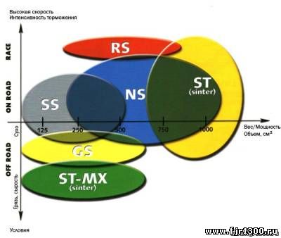

Дмитрий, Лучше золотистые, это SINTER, у них температурный режим выше и стабильнее нежели у синих. С твоей любовью ездить за 200 км/ч, SINTER тебе подойдут гораздо лучше. Я установил SINTER.

Поменял колодки недавно на такие же, золотистые. Все равно скрипят на малых скоростях ((
