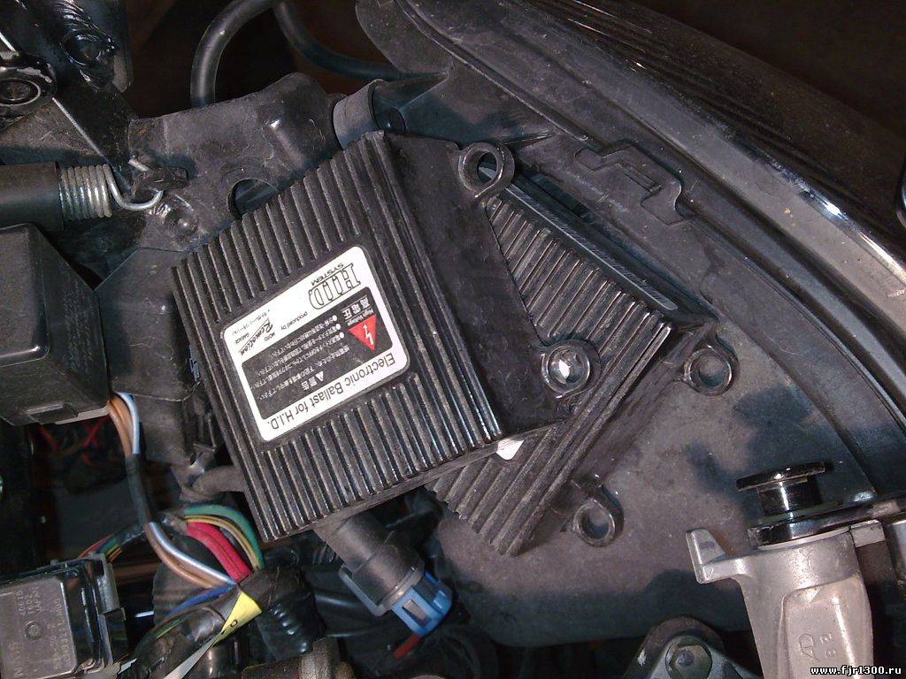

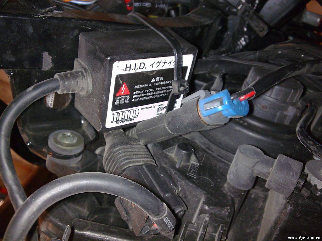

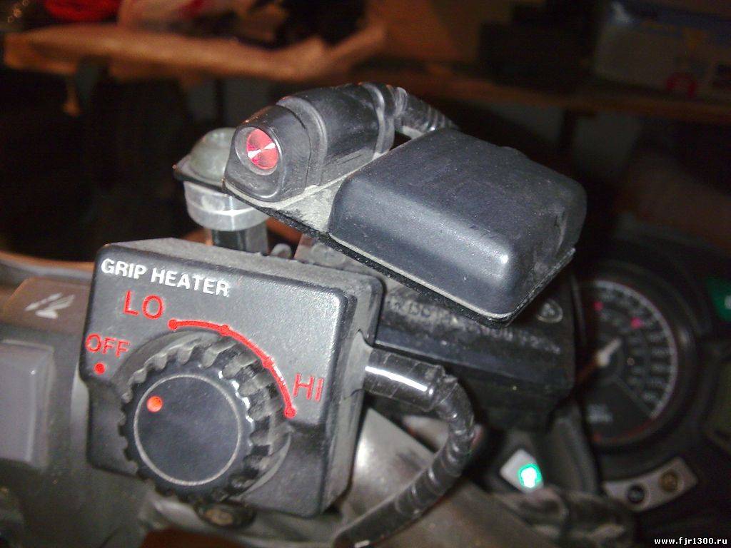

Вот эти хренушки на руле и под пластиком лобовым в левом углу и такая же у фары снизу панели приборов.

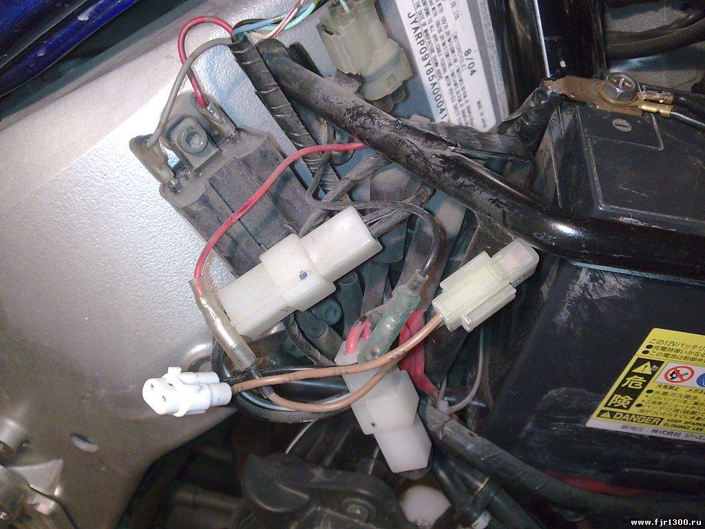

и еще, под пластиком справа у бака обнаружил свободный разьем (беленкого цвета) вроде ни че не отсоединял...что за контактая пара??

1324127.jpg(156Kb) - электроник балласт - блок к ксеноновым лампам
7377741.jpg(96Kb) грип хеатер - регулятор подогрева ручек руля
над ним непонятная мне коробочка...но гдето я ее уже видел sad
· 3325677.jpg(123Kb) - HID - тудаже к ксенону
8816185.jpg(144Kb) прикуриватель? - хрен его знает что тама может быть smile
ко всем этим коробкам провода-то подключены?

Точно!!! этож с прикуривателя пара!!!! яж его отсоединял ранее...вот бля склероз! biggrin
7377741.jpg(96Kb) не регулятор ручек интересует cry имеется ввиду та хрень над ним!!! коробочка и фанарик с диодом красным...такое есть мнение, что это что то связанное с платными дорогами...хрен его знает че это...

может ИКпорт какой нибудь. Из прошлого biggrin
