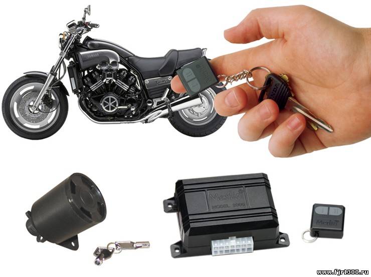

Я себе на предыдущий моц ставил Merlin 2000 Два года верой и правдой! Микроволновый датчик цепляется двухзонный, пейдридж при необходимости, и жрет минимум. А какие брелки удобные!!!!!
Прикрепления: 5156744.jpg (97.8 Kb)
