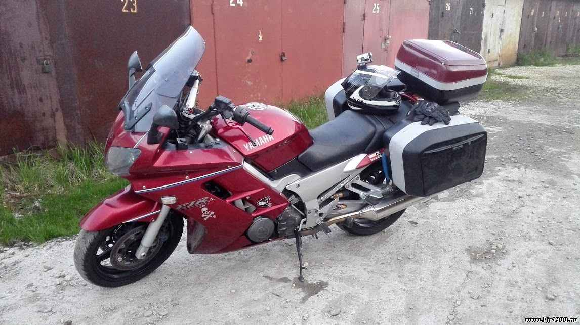

Всем привет, прошу сильно не пинать, принимайте новенького. Приобрел себе фыжа 02года. Светит отвратительно ничерта не видно (до него всегда ездил на ксеноне) Подскажите у кого можно в СПб вкорячить нормальный свет?
фото мота прикреплю может кто узнает его

aleksansДата: Вторник, 24.05.2016, 01:48 | Сообщение # 199
Сообщений: 5
Сори, не разобрался еще с фото
Прикрепления: 0524349.jpg (224.3 Kb)

электроникДата: Вторник, 24.05.2016, 08:41 | Сообщение # 202
aleksans, Вот это чумаданы!И в противовес им ,передние поворотники.Костя,к хорошему быстро привыкаешь,покатался с ксеноном,потом с галогеном - кажется света нет,да и попутные-встречные думают что ты на мопеде.

GoldovodДата: Вторник, 24.05.2016, 10:51 | Сообщение # 204
Сообщений: 47
Цитата электроник ()
Вот это чумаданы!
Да, Краузеровские кофры это вещь, места в два раза больше чем в Фыжеровских. И фиксируются надежней. Хотя, на мой взгляд, Фыжеру не идут.
aleksansДата: Вторник, 24.05.2016, 14:37 | Сообщение # 205
Сообщений: 5
Да мне тоже не нравиться, особенно центральный, в него даже шлем не влазиет ;(
