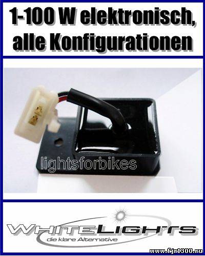

Хочу поставить светодиодные поворотники сререди http://shopmoto.ru/1c/detail.php?SECTION_ID=7375&ID=29906 и светодиодные лампы в задние. Еще придется, на сколько понимаю, ставить другое реле. Только чего-то не вкурю: оно ставится вместо старого или в дополнение?

ДмитрийДата: Четверг, 07.02.2013, 17:19 | Сообщение # 68
Тоже заморочился этим вопросом. Сломал на хонде у жены, когда на зимовку ставил. Таких-же не нашел, купил светодиодные, но, так понимаю, будут мигать чаще, потому-что нагрузка меньше. Cloud, твой совет связан с этой проблемой? Если да, то какой диод и куда? На каждый поворотник?

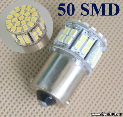

CloudДата: Четверг, 07.02.2013, 18:55 | Сообщение # 69
Сообщений: 108
релюшка ставится на старое место. Я покупал эту:  http://www.ebay.de/itm....dada2ce фурычит харошо smile Диоды спереди и с зади smile

CloudДата: Четверг, 07.02.2013, 18:58 | Сообщение # 70
Сообщений: 108
Диоды с зади: http://www.ebay.de/itm....424b0f  Пахожие и спереди, только жолтые smile

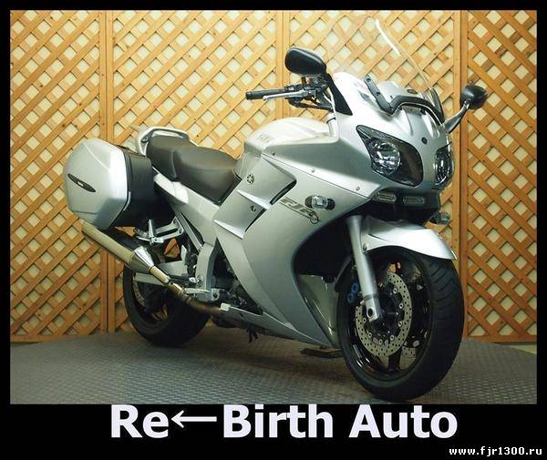

frontlinenДата: Среда, 13.02.2013, 20:59 | Сообщение # 72
Сообщений: 39
Как по мне,так работа на 5 с + !!!!! Ведь об аккуратности произведенной работы можно судить по фотографии (даже если увеличить её). Вопрос после тюнинга не потеет ли ?!
CloudДата: Среда, 13.02.2013, 21:30 | Сообщение # 73
Сообщений: 108
Если вентиляция есть, потеть недалжно! С зади точно есть, с переди тоже сквозняк маленький, но есть smile
