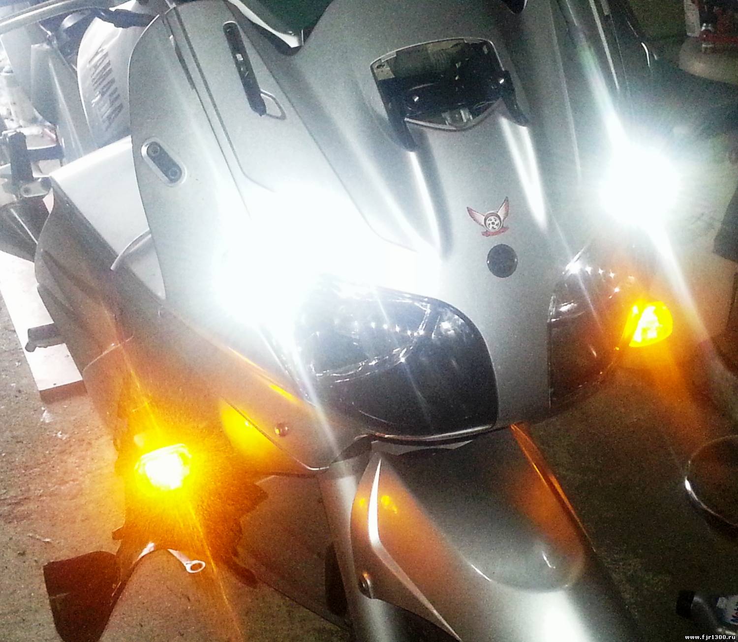

Вот на маём недавно поставил леды, габариты светят как постаянный дневной свет smile павороты чоткие и ярче smile стёклышки белые.
Прикрепления: 8938756.jpg (199.5 Kb)
