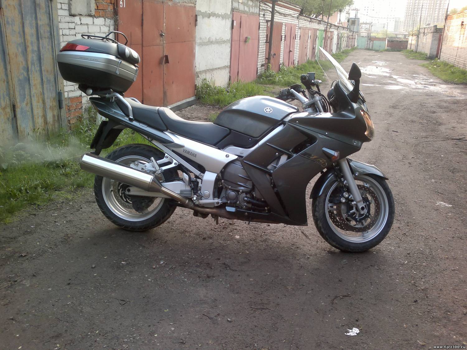

biserov4Дата: Четверг, 23.05.2013, 22:27 | Сообщение # 246
Сообщений: 127
У меня такой,чемодан что надо всё барахло влезает;-))))
Прикрепления: 1510401.jpg (252.4 Kb)

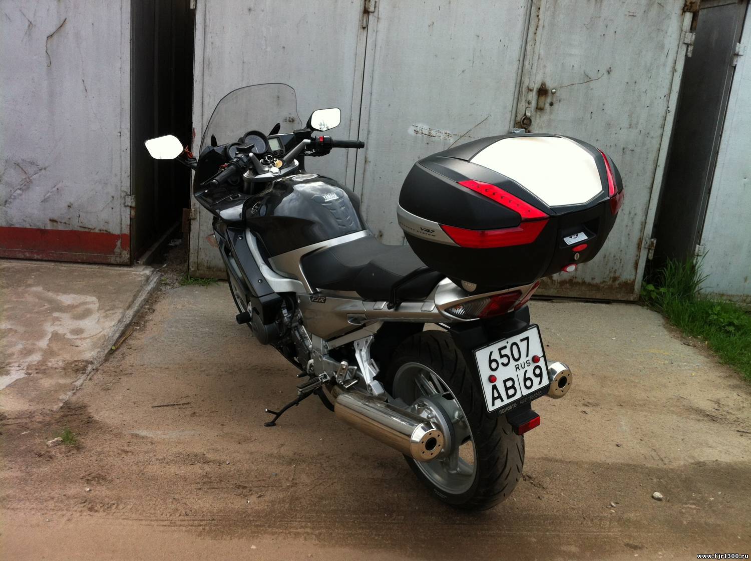

космонафтДата: Четверг, 30.05.2013, 14:29 | Сообщение # 251
Сообщений: 104
я бы сказал обе причины, вопрос времени - просто чем хуже дороги, тем быстрее настанет финал. Когда устанавливал гиви, разницу понял сразу, не сочтите за рекламу. но там железяка, пластик пластины мощнее, зацепы кофра покрепче. Да и смотрится, признаться, недурственно )  Фото приложил. можно заценить. Конечно по надёжности рассудит нас предстоящий дальнобой по старушке-Европе..... Но здесь я не нашёл нареканий.
Прикрепления: 5238357.jpg (204.8 Kb)

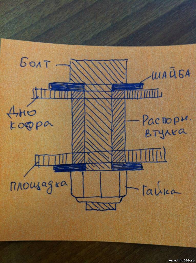

MarvikДата: Пятница, 31.05.2013, 15:34 | Сообщение # 255
Я взял болт на 6 мм, шайбы побольше,  12-15 мм, под шайбы резиновые прокладки и между шайбами поставил распорную втулку, чтобы не перетянуть, втулку подобрал нужной длины, что бы когда всё это затянулось, то было предельно уплотнено и не перетянуто, чтоб не сломать дно кофра... ну не знаю на сколько это поможет, если отщелкнется защелка, но думаю что теперь отщёлкнуться у неё шансов меньше.
Рисунок...
Только установил наоборот, шляпка болта под шестигранник снизу площадки, а гайка внутри кофра.
Прикрепления: 2314517.jpg (363.7 Kb)
