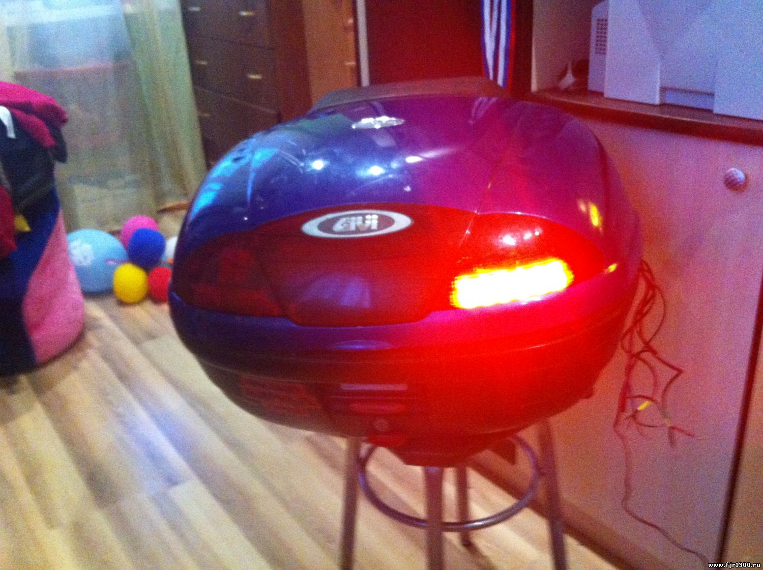

Установил габариты... вот не знаю, делать так, что бы они моргали в такт с поворотом, или нет.. http://youtu.be/llwQ08jmyCs
И пару фоток ещё..

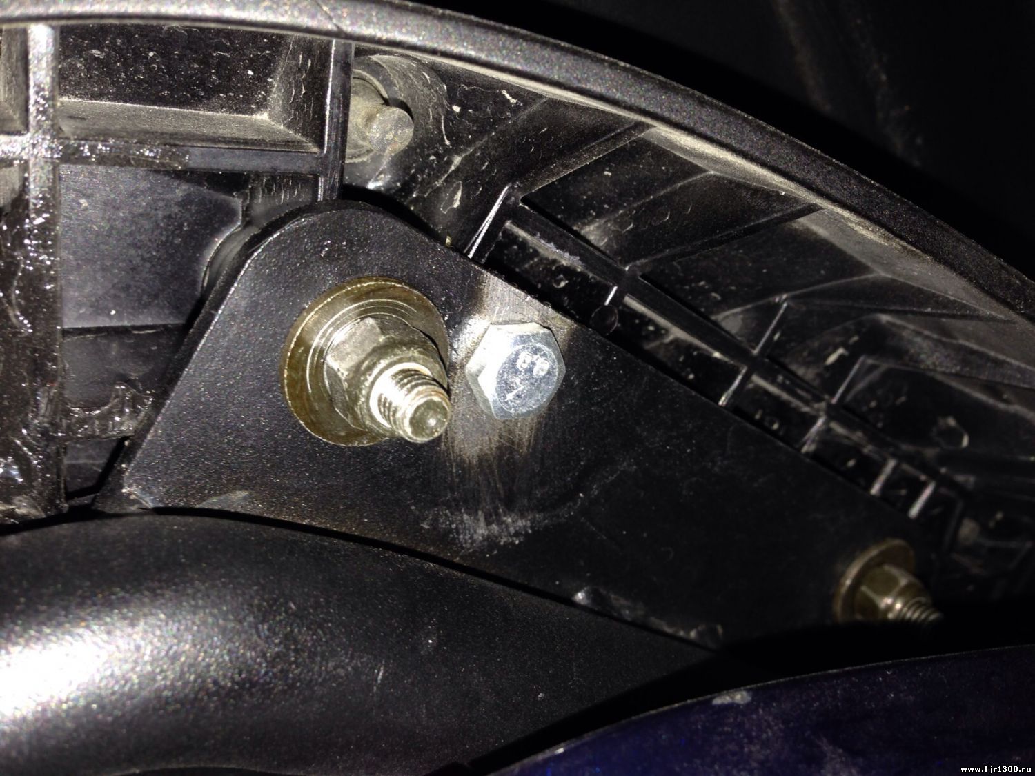

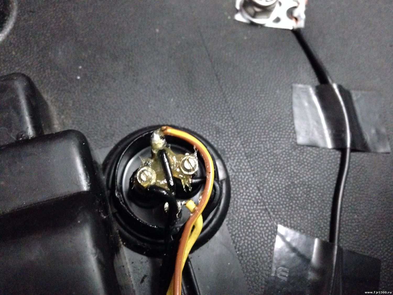

MarvikДата: Суббота, 05.04.2014, 19:20 | Сообщение # 273

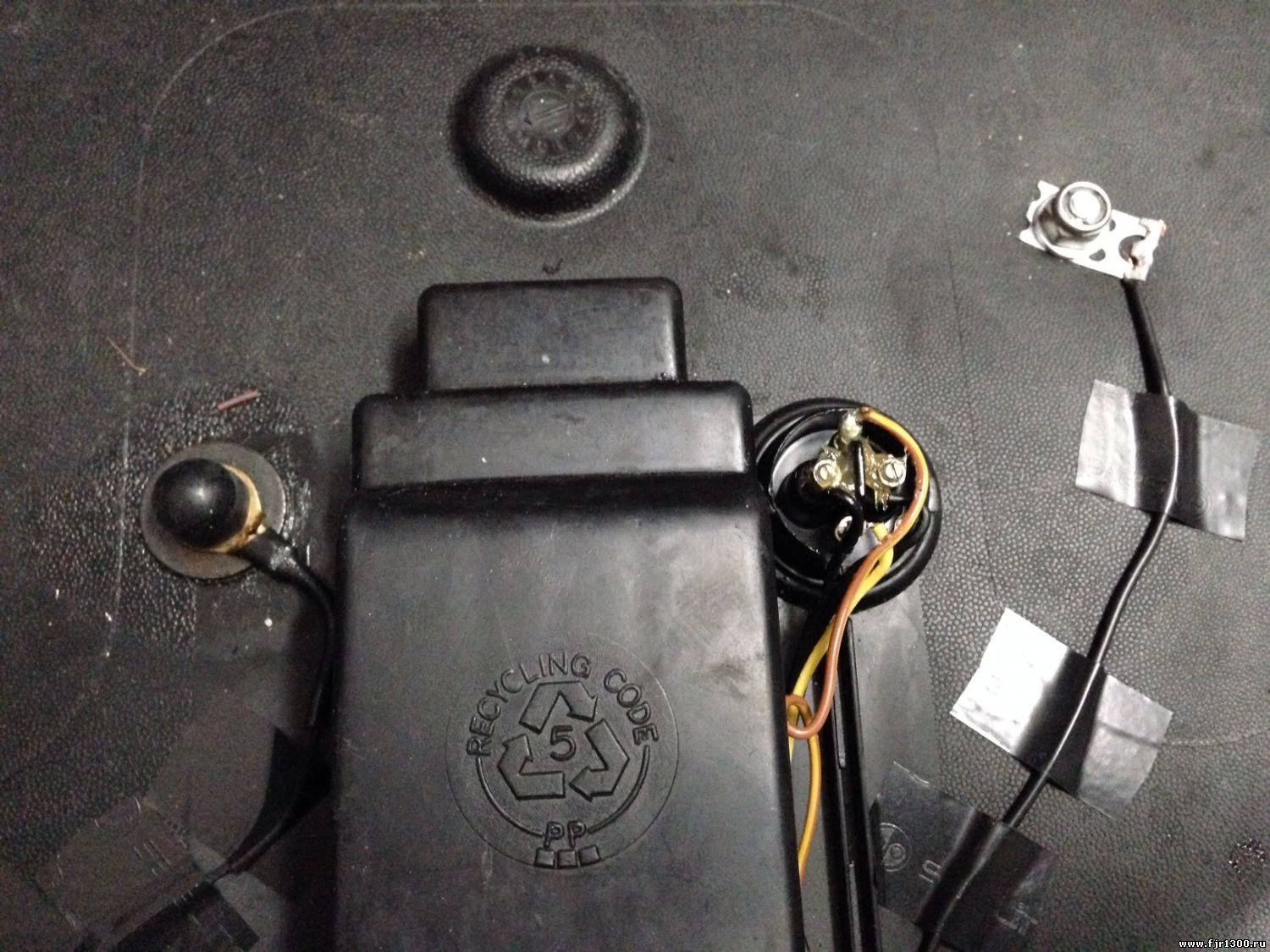

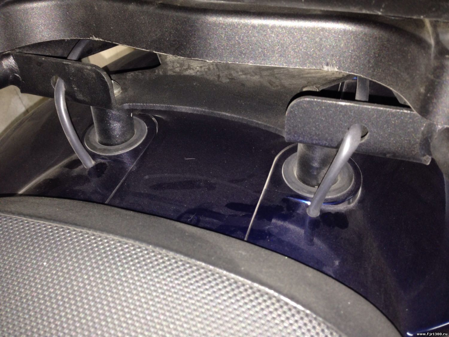

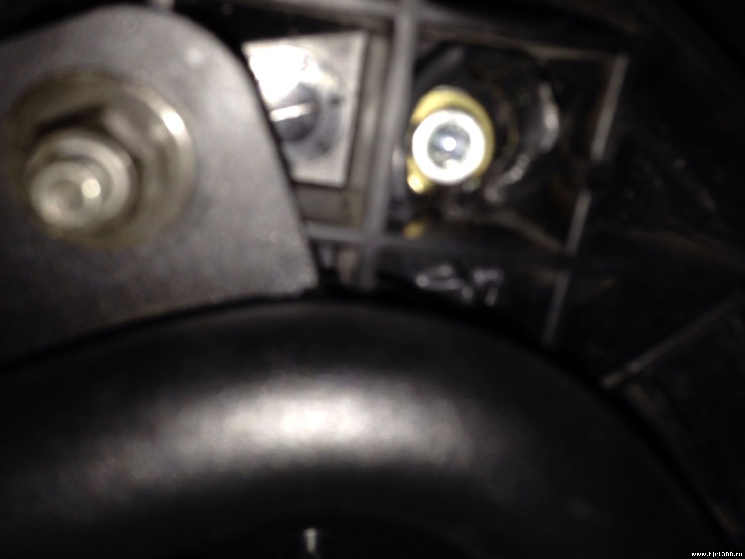

minerU496, я нашел пару, примерно таких же как и на стопах от ГИВИ, подпружиненных контактов от зарядного устройства какой-то переносной радиостанции и втулил их между стопами, немного колхозно, но работает, закрою это все другим колпачком, родной увы теперь маловат. Два болта крепления кофра являются проводниками. Один болт (который проходит через металическую деталь площадки кофра - это общая масса всей электроники кофра, в эту цепь включен и концевик кофра для сигнализации, второй болт крепления (проходящий через пластик) это габариты, ну а на подпружиненных контактах это стопы и повороты. Вот в принципе и вся конструкция. Принцип болтов крепления кофра описан мною выше. Распорные втулки обязательны, для жесткости и надежности контакта.

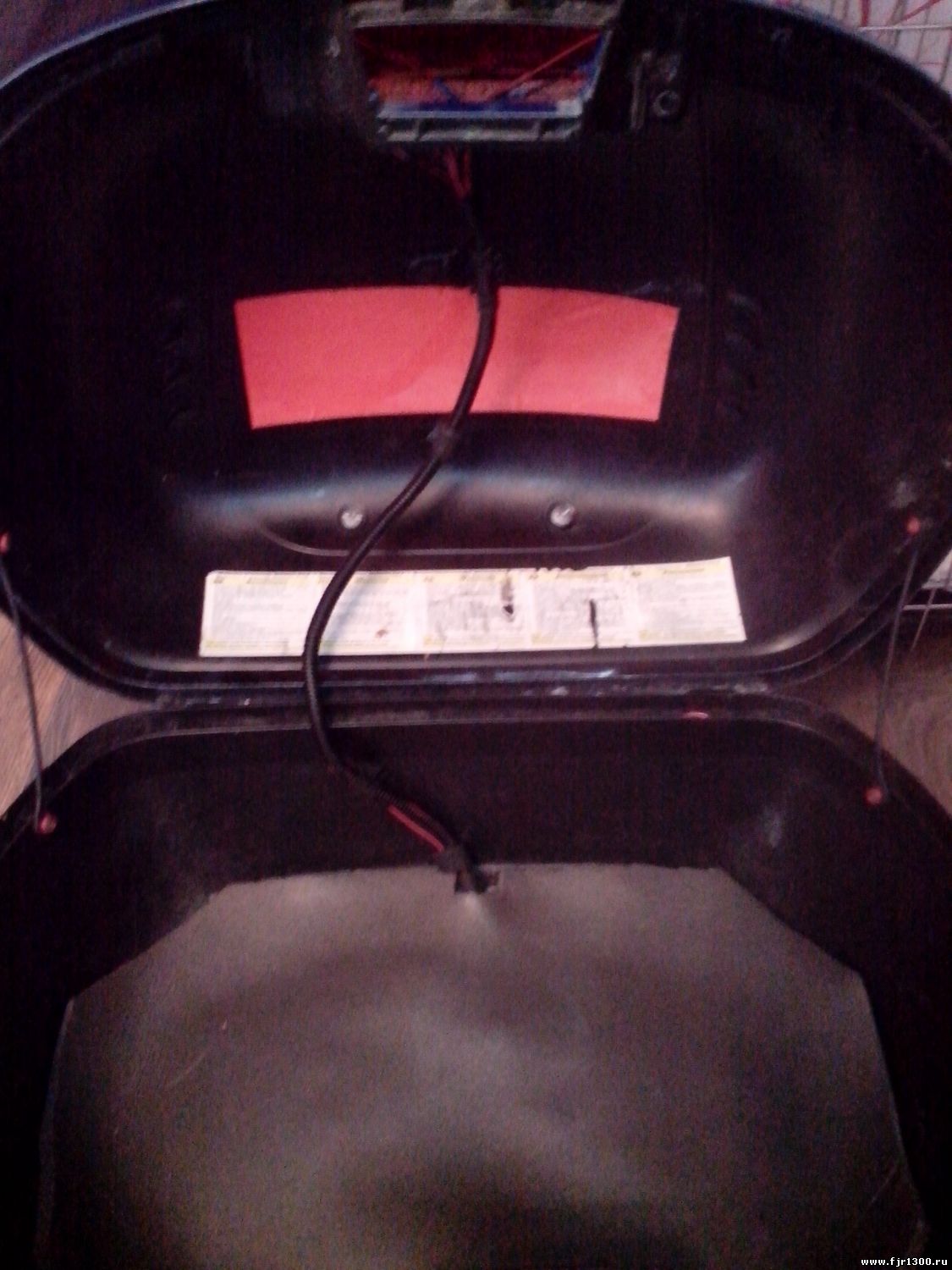

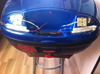

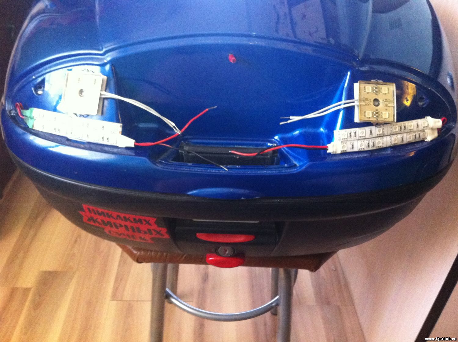

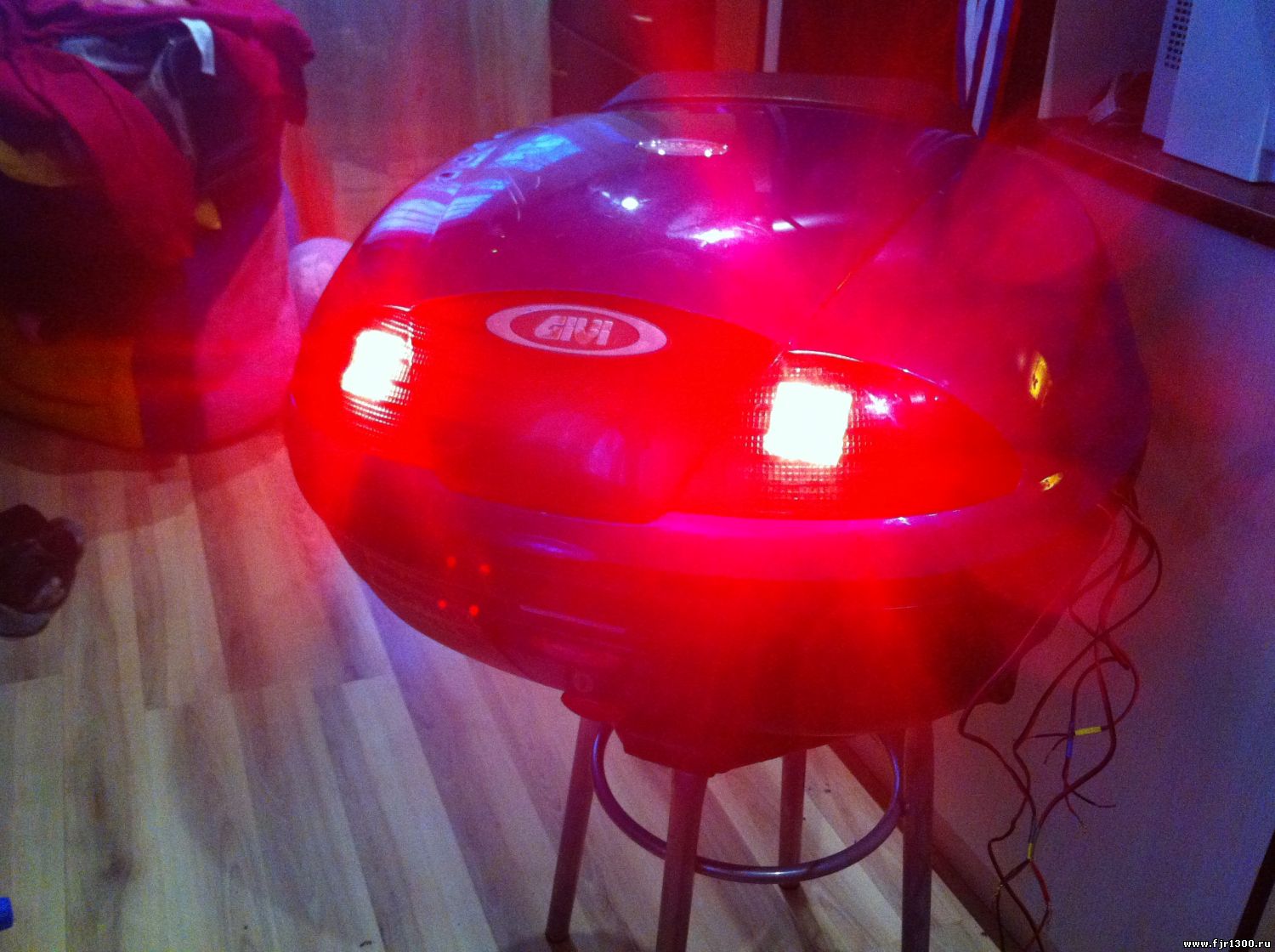

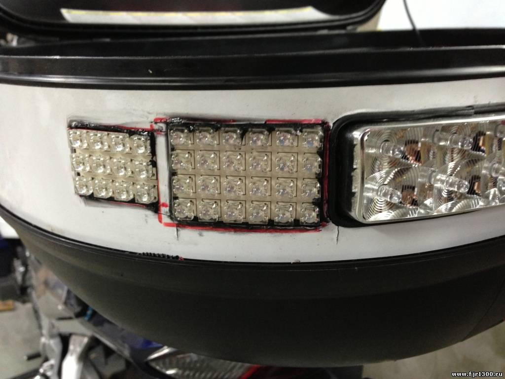

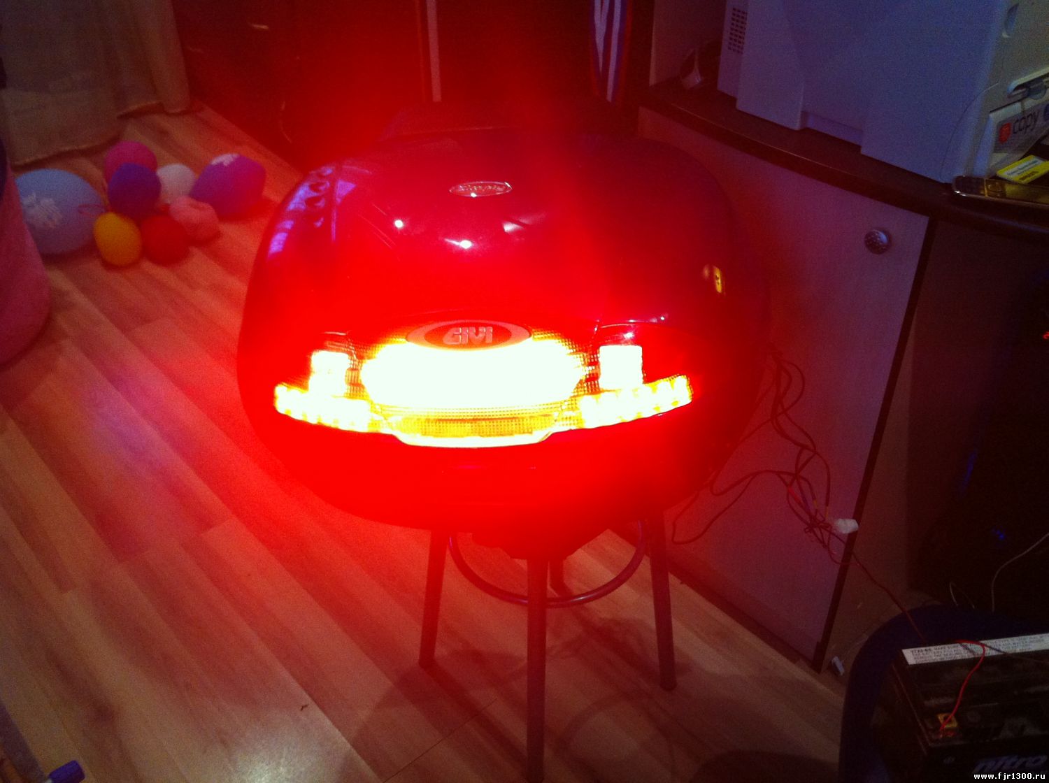

Прочитав вышенаписанное, решил тоже дублировать светотехнику в центральном кофре. В качестве источника света использовались светодиодные ленты мощностью 14,4 Вт. На днях буду делать разъем подключения непосредственно к мотоциклу, а пока это выглядит так:

aka_Jarik, а ленты цветные, или просто белые/красные, на фотках как то все одноцветно?
aka_JarikДата: Понедельник, 14.04.2014, 22:17 | Сообщение # 281
Сообщений: 25
Да, на фото плохо видно. Стоп сигнал и габариты белые, или как указано на упаковке "холодно белый", а указатель поворота оранжевый, вживую цвета различимы.

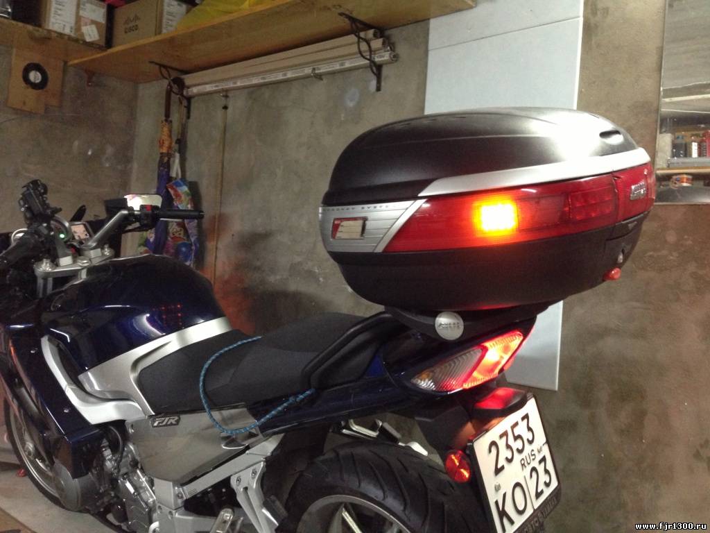

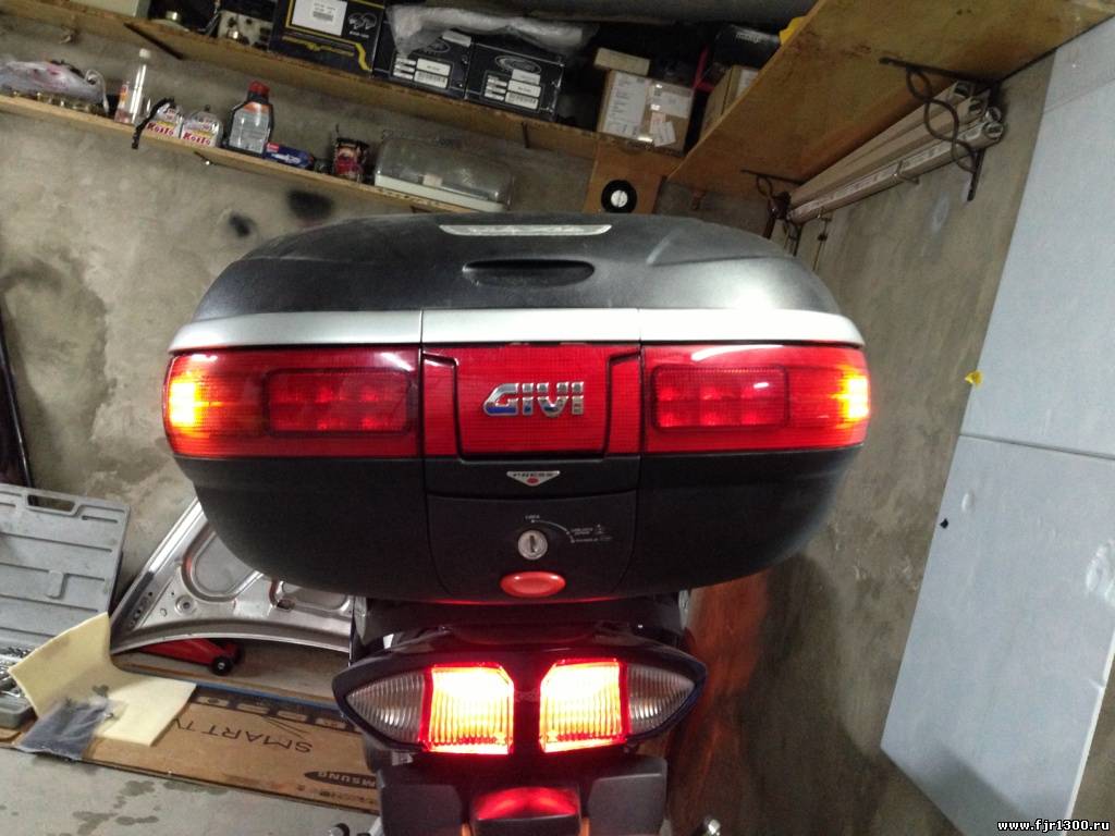

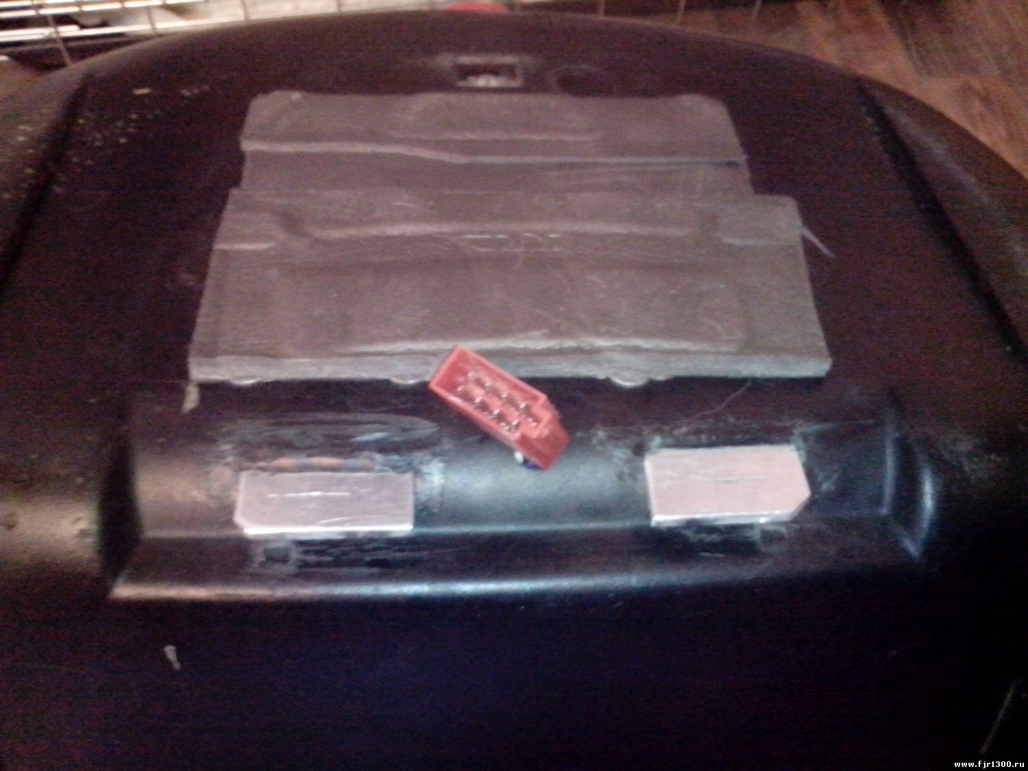

закончил с дополнительными световыми приборами в центарльном кофре, спрятав провода под "сплэн" внутри. Кофр подключается к мотоциклу через обыкновеный евроразъем от автомагнитолы, там как раз 4 пары контактов.
Прикрепления: 9921237.jpg (127.5 Kb) · 2153141.jpg (138.3 Kb)
FJR 1300 2001 г.в., синий
MarvikДата: Пятница, 25.04.2014, 11:58 | Сообщение # 284
Но этот разъем не герметичен.. или он у тебя в хвост прячется?
aka_JarikДата: Пятница, 25.04.2014, 11:59 | Сообщение # 285
Сообщений: 25
Marvik, да, он прячется в хвост.

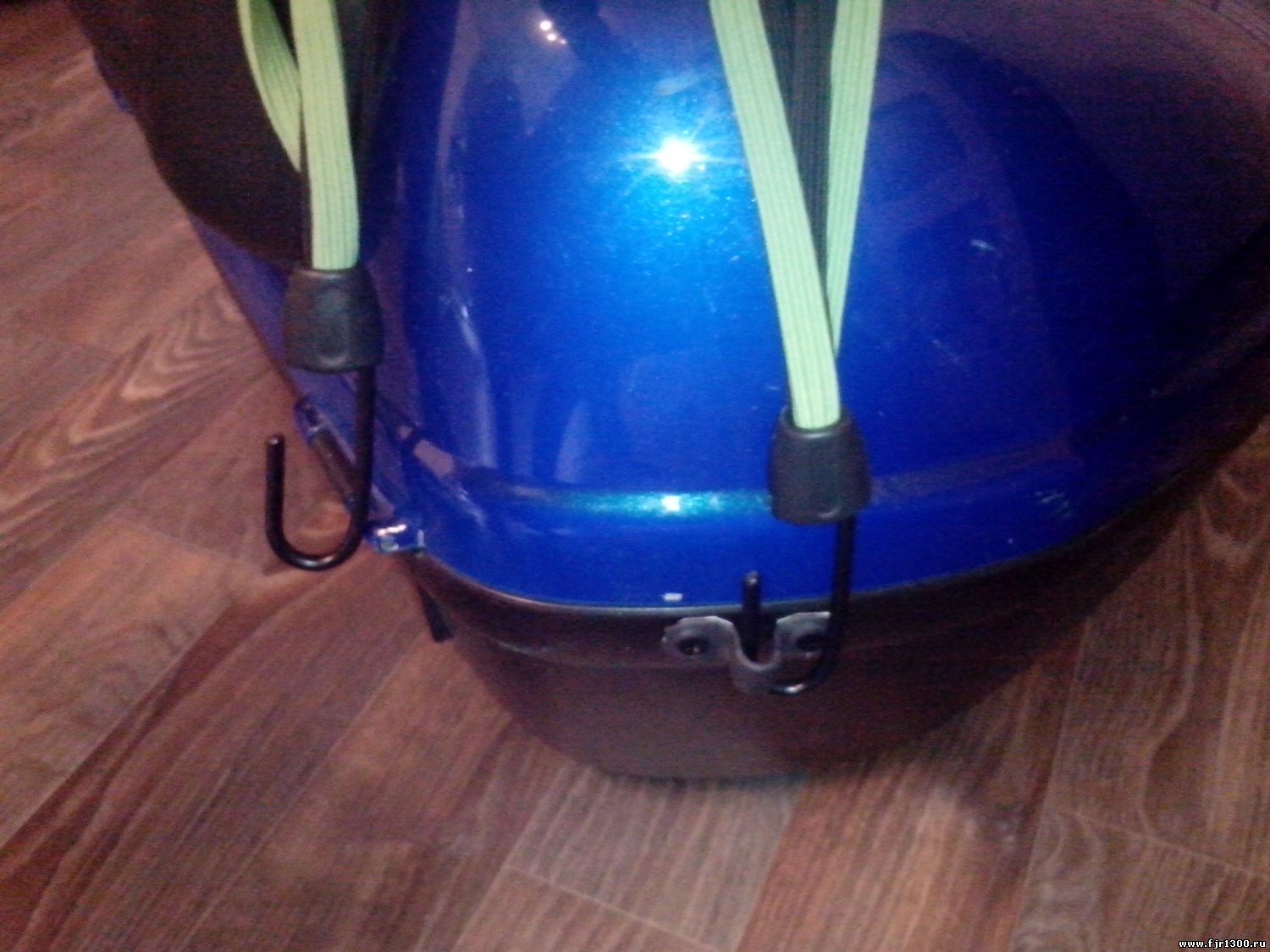

Сделал крепление сетки на центральном кофре, общие затраты 120 рублей. Использовал проушины от шпингалетов дверных.
