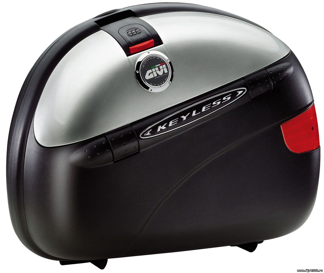

Продаю кофры GIVI E41. Продам по своей цене 16000 рублей. Продаю так как срочно нужны деньги.
Прикрепления: 9276307.jpg (326.3 Kb) · 9797467.jpg (24.7 Kb)

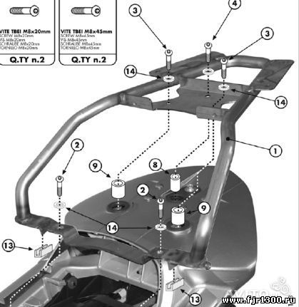

007NaladchikДата: Воскресенье, 27.07.2014, 22:11 | Сообщение # 305
Сообщений: 82
Привет! А где такой крепеж приобрести можно?  Ткните носом. Мот FJR 2008г.  В комплект GIVI SR 357 входит  опорная площадка под кофр, вот она мне НЕ НУЖНА, нужен только трубный комплект.  Мой SHAD 48 раздолбал подрамник и ручки хвоста, что, по-видимому, для 06-12 не новость. Помогайте!

KamiДата: Понедельник, 28.07.2014, 12:01 | Сообщение # 306
Сообщений: 74
http://www.givi.it/my-motorcycle#YAMAHA,FJR_1300_(06_ >_12)
можно еще помучить манагеров из байкленда, возможно у них есть хвост под фыжика (звонить во все салоны - где-то может быть кофр, а где-то крепление) smile

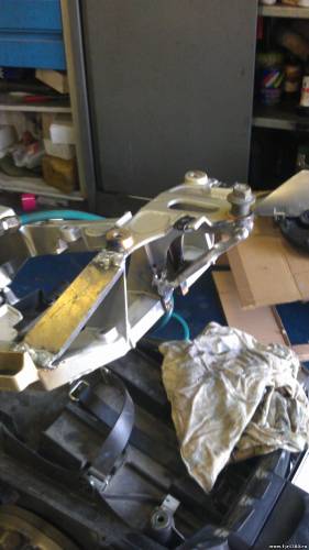

На днях сколхозил Себе....
Материал 3-х косынок усилителей алюминий , толщиной 6мм.
Прикрепления: 0626602.jpg (144.9 Kb) · 4722950.jpg (129.8 Kb) · 2884769.jpg (114.6 Kb) · 7840105.jpg (116.9 Kb)

МотоГадДата: Среда, 30.07.2014, 00:26 | Сообщение # 313
МотоГад, Да, брат, от души наварено! Задняя укосина на будет мешать установке световой сборки "Стоп-сигнал-повороты"?
Не будет мешать, в блоке стоп-сигнала там как раз углубление есть, а в самой пластине всё аккуратно выпилено под верхние углы стоп-сигнала, всё встало на место.
Так как центр. кофр постоянно перегружаю по весу,прочитал тут случаи отломов сего места, и решил перед дорогой на Севастополь усилить. С одной стороны усиление успокаивает, а с другой, температура при сварке не ослабила ли задний подрамник? Поездка покажет!

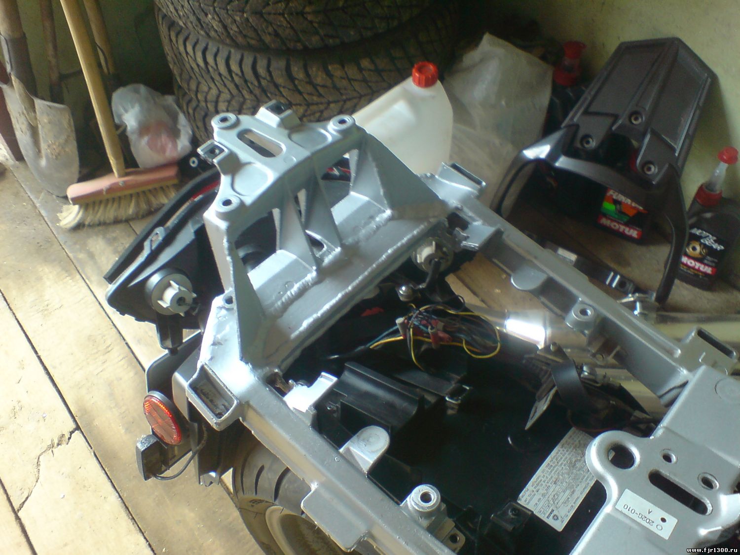

007NaladchikДата: Среда, 30.07.2014, 06:24 | Сообщение # 314
Сообщений: 82
МотоГад, не ослабила, Аллюминий - очнь теплопроводный металл, подвергающийся лишь частичной закалке. Завтра буду варить свой подрамник, который треснул и развалися. Выложу свой вариант усиления.
       Вариант предварительного усиления подрамника, не дожидаясь его разрушения от наших дорог и вибрации заднего кофра считаю правильным. Поправим ямаховских конструкторов!
Всех дорог мы не проехали!

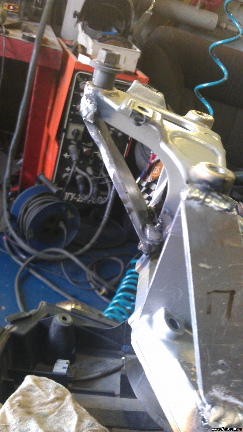

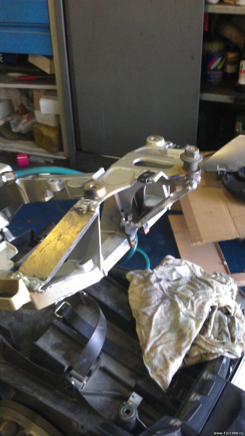

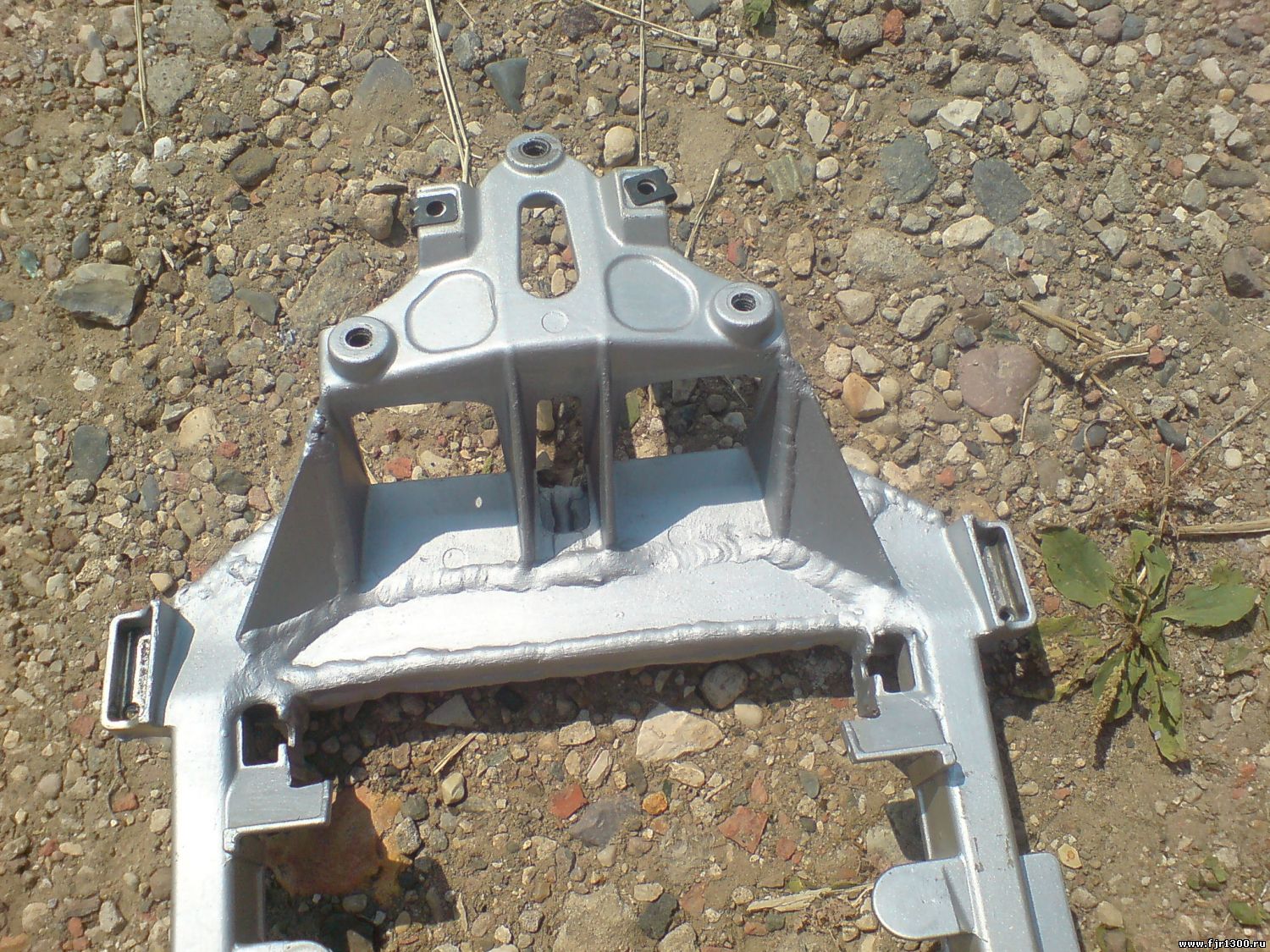

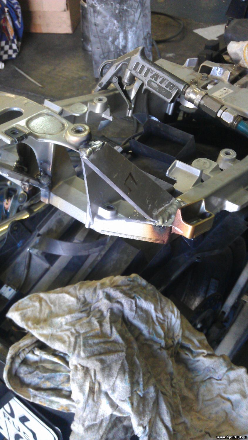

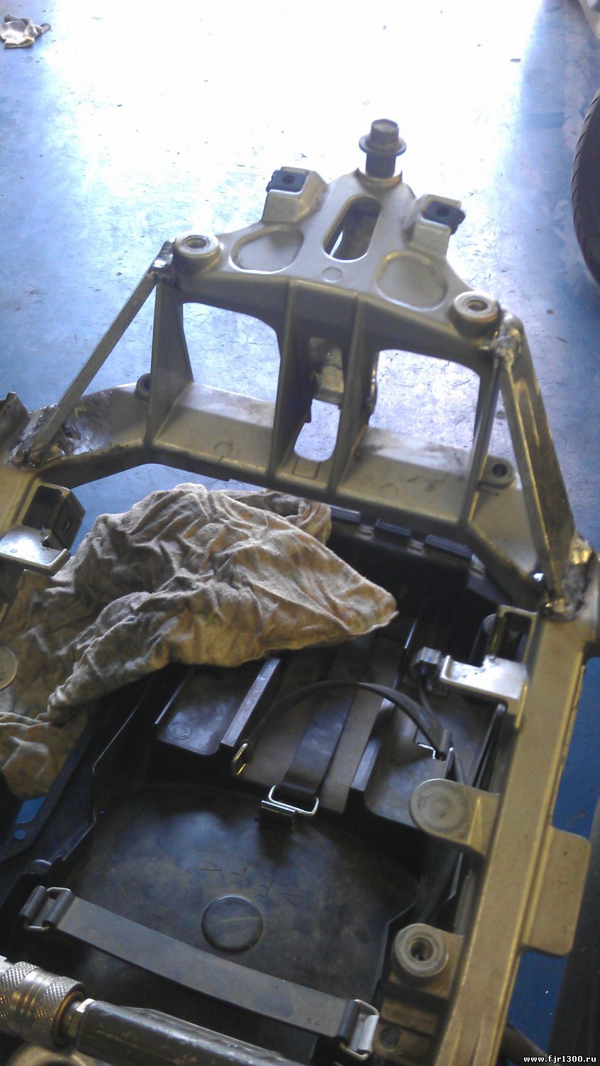

007NaladchikДата: Понедельник, 04.08.2014, 12:31 | Сообщение # 315
Сообщений: 82
Выкладываю еще один вариант усиления заднего подрамника. Может, кому поможет. Отвечу на вопросы, если нужно.
Прикрепления: 3770894.jpg (123.4 Kb) · 1013062.jpg (331.6 Kb) · 8774899.jpg (227.2 Kb) · 7498278.jpg (159.8 Kb)
