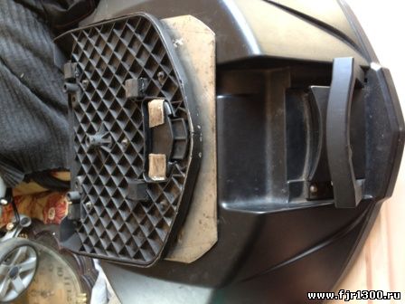

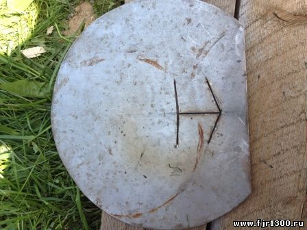

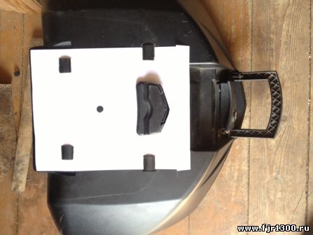

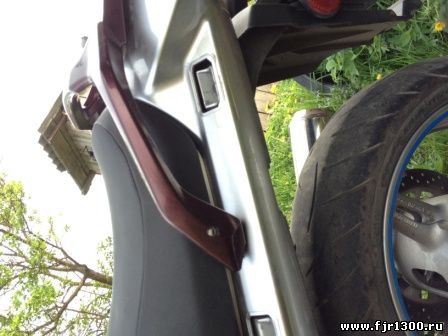

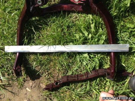

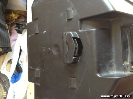

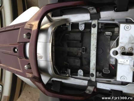

А вот у меня после 300 километровой поездки по раздолбанным дорогам с частично груженным оригинальным центральным кофром, сломались ручки багажника. При снятии кофра обнаружил также трещины на нижнем корпусе кофра. Решил восстановить и усилить таким образом:
Прикрепления: 0871821.jpg (50.8 Kb) · 1138656.jpg (53.1 Kb) · 2462724.jpg (41.8 Kb) · 1270381.jpg (126.4 Kb) · 9441156.jpg (110.5 Kb)
CrimsonmanДата: Вторник, 05.08.2014, 15:33 | Сообщение # 320
Сообщений: 9

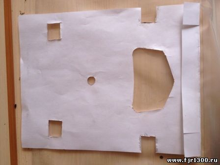

продолжение
Прикрепления: 3145710.jpg (69.8 Kb) · 9906829.jpg (65.4 Kb) · 2363002.jpg (65.9 Kb) · 6540654.jpg (61.1 Kb) · 4060781.jpg (80.9 Kb)
CrimsonmanДата: Вторник, 05.08.2014, 15:39 | Сообщение # 321
Сообщений: 9

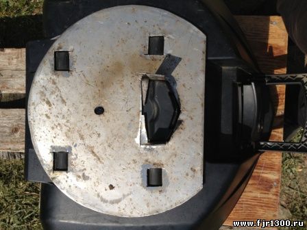

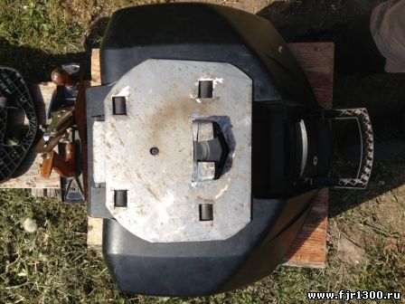

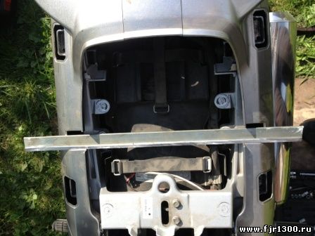

После того, как усиливающая кофр пластина была готова, посадил ее на заклепки. Фото забыл сделать, если кому надо могу скинуть.
Пластина для багажника была выпилена болгаркой из стального оцинкованного уголка, а пластина для центрального кофра из нержавейки.
Прикрепления: 2128747.jpg (72.1 Kb) · 8017610.jpg (78.3 Kb) · 1109672.jpg (68.1 Kb)

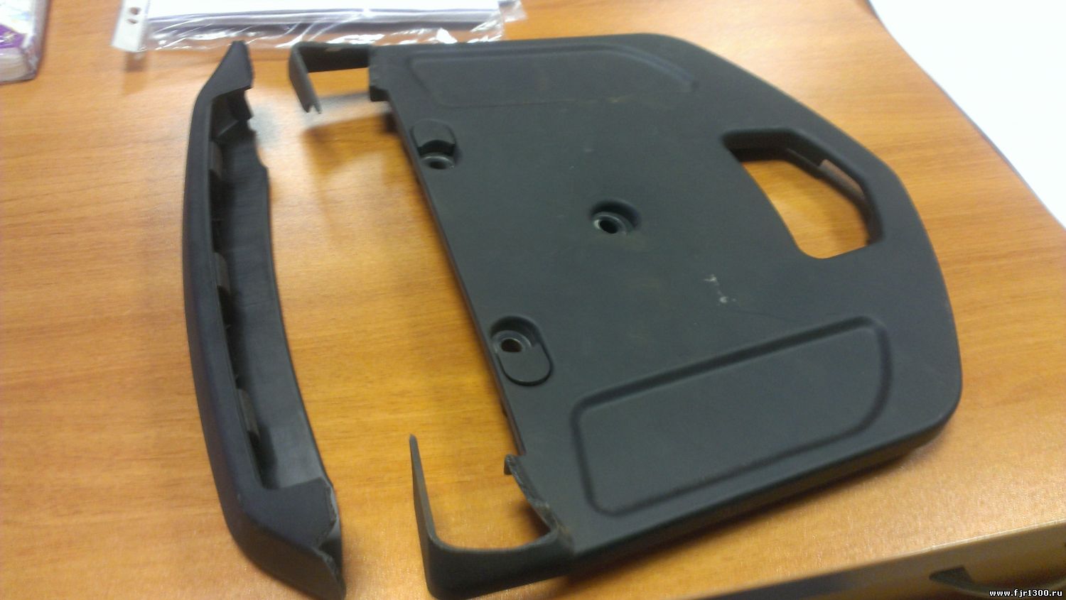

Crimsonman, Площадка (пластиковая) на которую крепится кофр состоит из двух частей. В задней части нижняя и верхняя часть друг с другом никак кроме резиновых шплинтов типа "папа-мама" не связаны, и потому верхняя часть пританцовывает вертикально. На мой взгляд, весь этот бутерброд целесообразно стянуть между собой, мне видеться кофр отстёгивается именно от этого. Не хочу умничать, но можешь зайти на мою тему (История одного ФИДЖЕРА. стр. 10) и посмотреть,как я подошёл к этой проблеме, быть может что-то там для себя нужное найдёшь.  www.youtube.com/watch?v=kvEd2WRUIp8

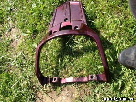

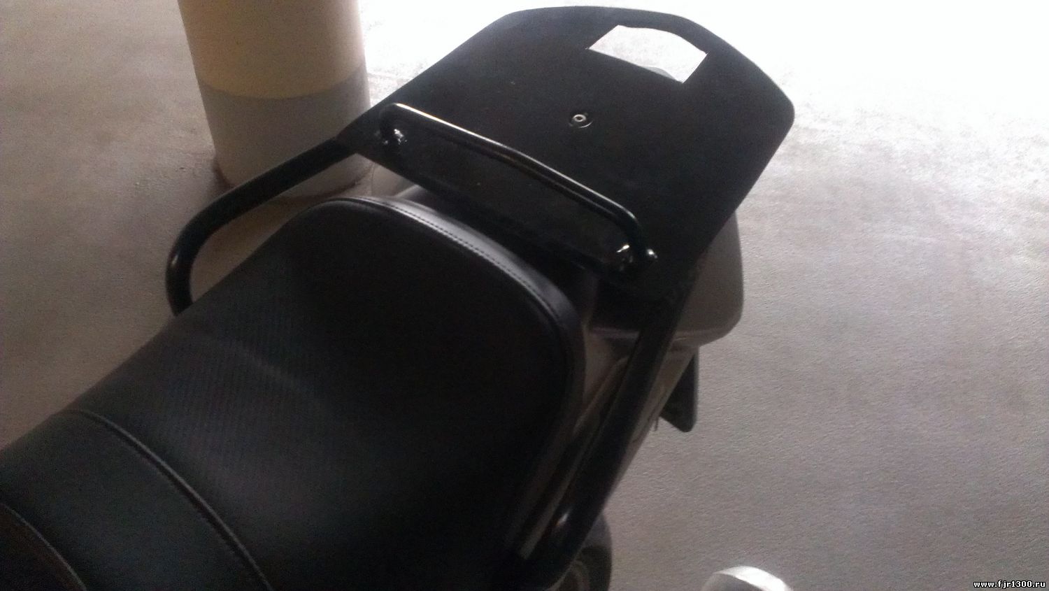

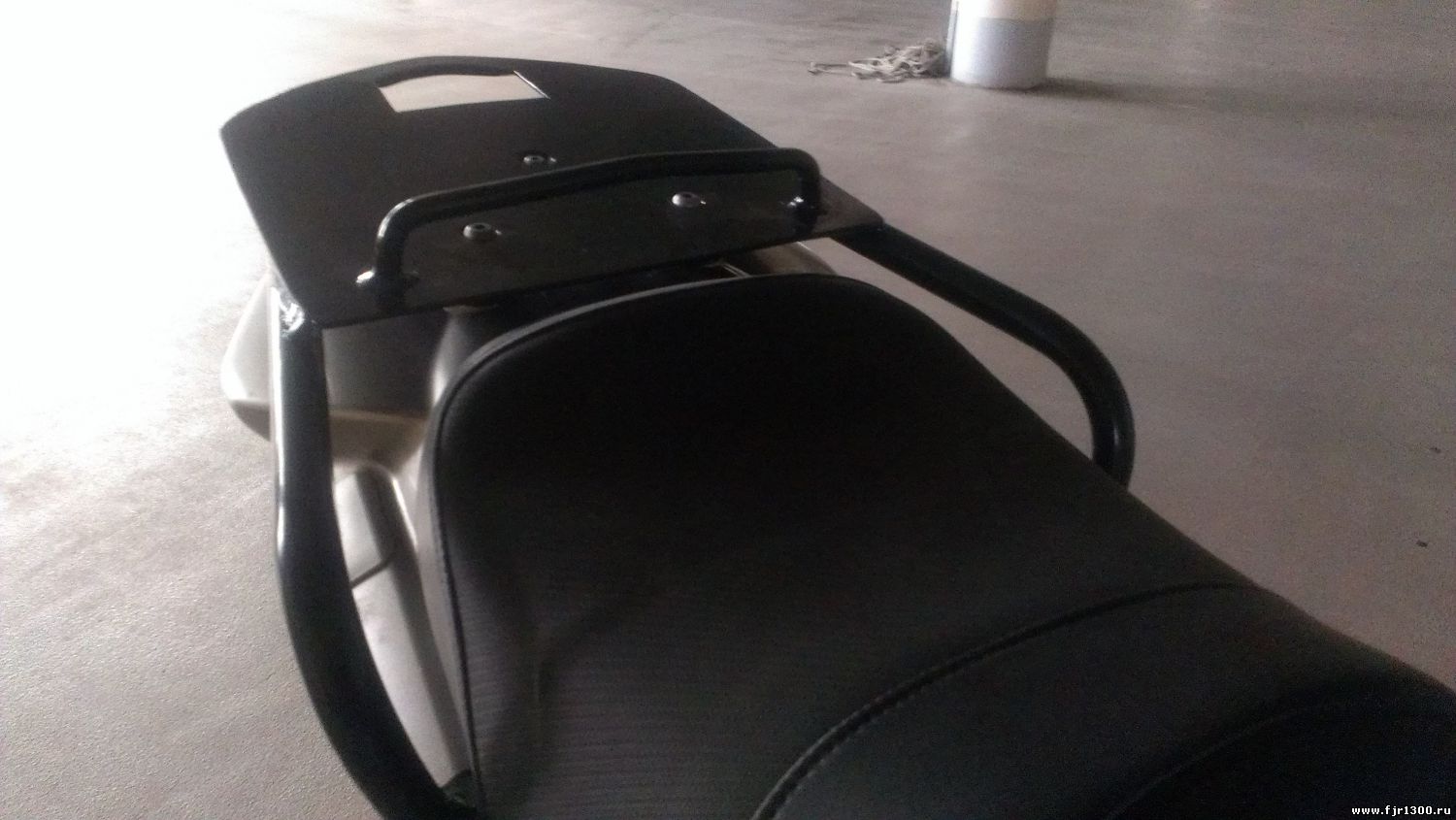

Вся конструкция крепления родного центрального кофра крайне не удачная, кофр объемный и тяжелый, а конструкция полностью соглашусь с RAIDER1300 пританцевывает. Я поставил между багажником и пластиковой площадкой втулки и затянул довольно крепко (пританцовка ушла).Но хватило на два дня!!! 18-20 марта у нас было аномально тепло, поэтому я с радостью открыл сезон и на второй день на лежачем полицейском пластиковая площадка хруснула и развалилась. Прошустрив весь этот форум я нашел контакты через,через - мастерской на Воробьевском шоссе где заказал новое крепление для родного заднего кофра. Сегодня буду забирать, фото выложу.
ТолянДата: Среда, 01.04.2015, 19:17 | Сообщение # 329
Сообщений: 14
Вот так родная площадка приказала долго жить
Прикрепления: 8943239.jpg (84.5 Kb)

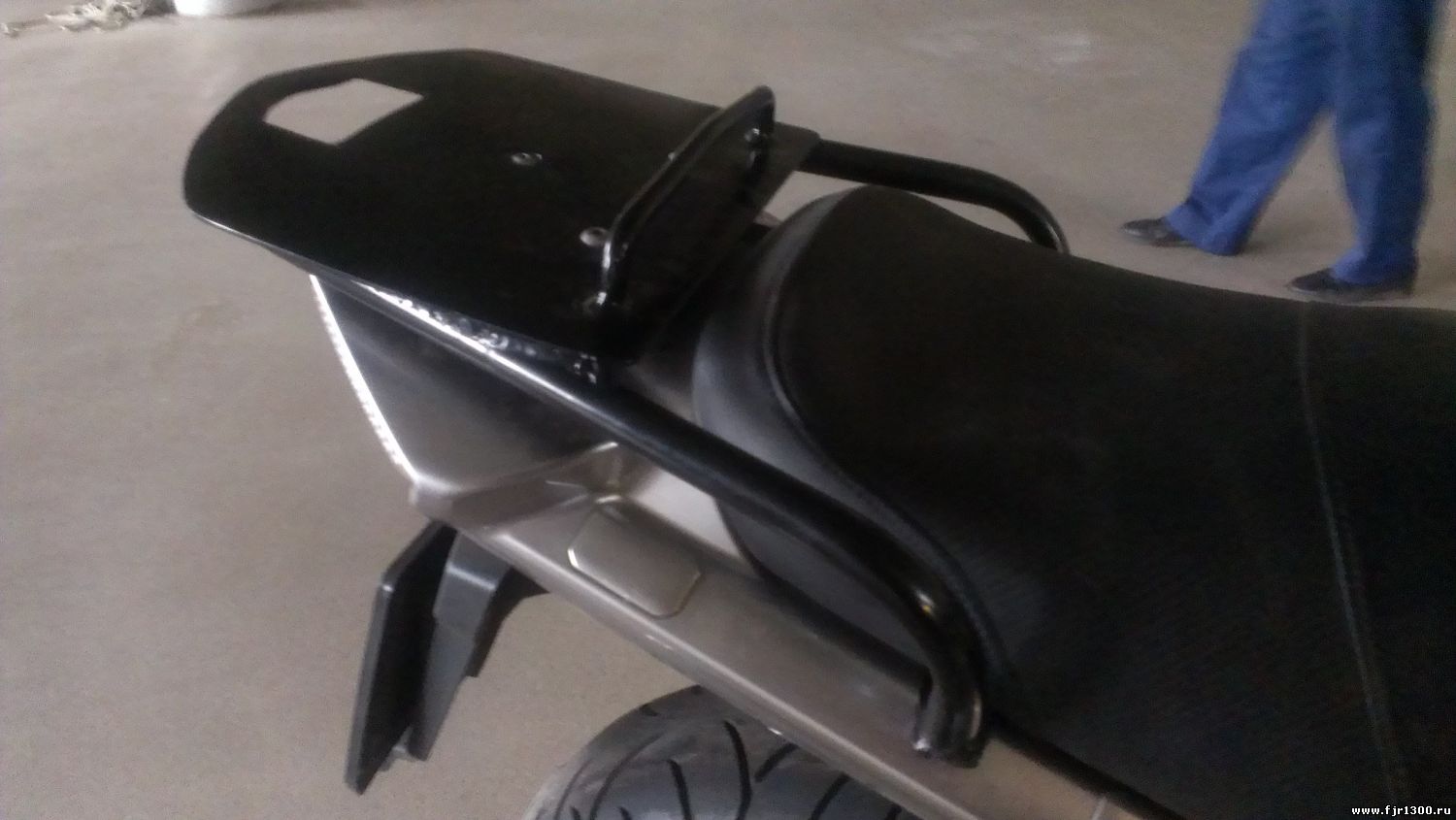

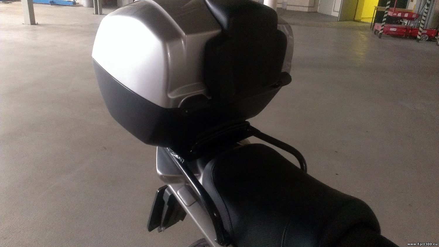

ТолянДата: Среда, 01.04.2015, 20:10 | Сообщение # 330
Сообщений: 14
Ура! Результат превзошел все мои ожидания- у меня теперь родной кфр надежно закреплен.
Прикрепления: 1921616.jpg (97.7 Kb) · 4276831.jpg (75.2 Kb) · 0091410.jpg (75.4 Kb) · 7047438.jpg (95.0 Kb) · 1471901.jpg (120.1 Kb)
