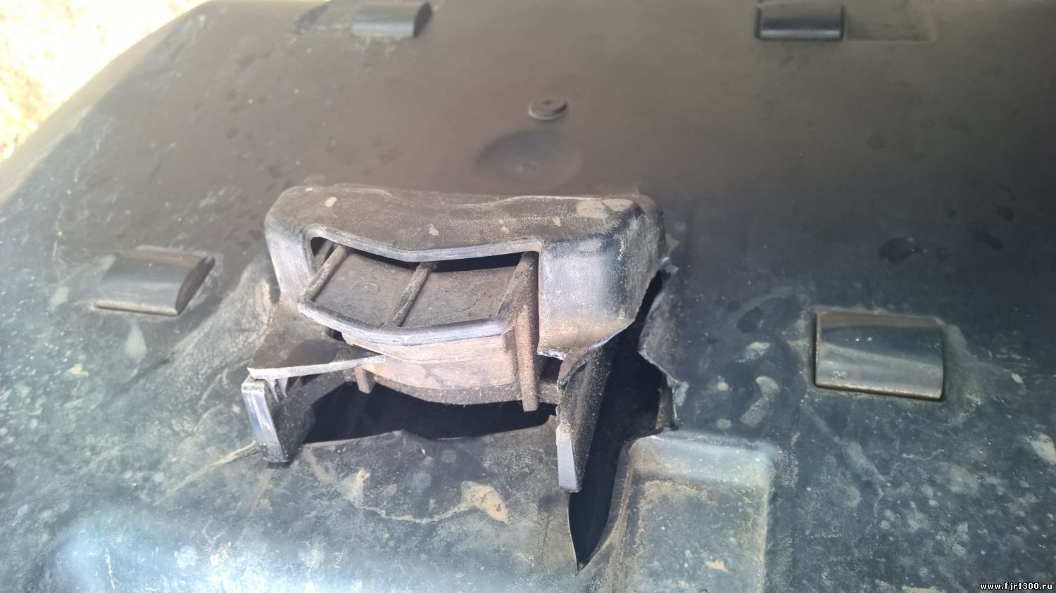

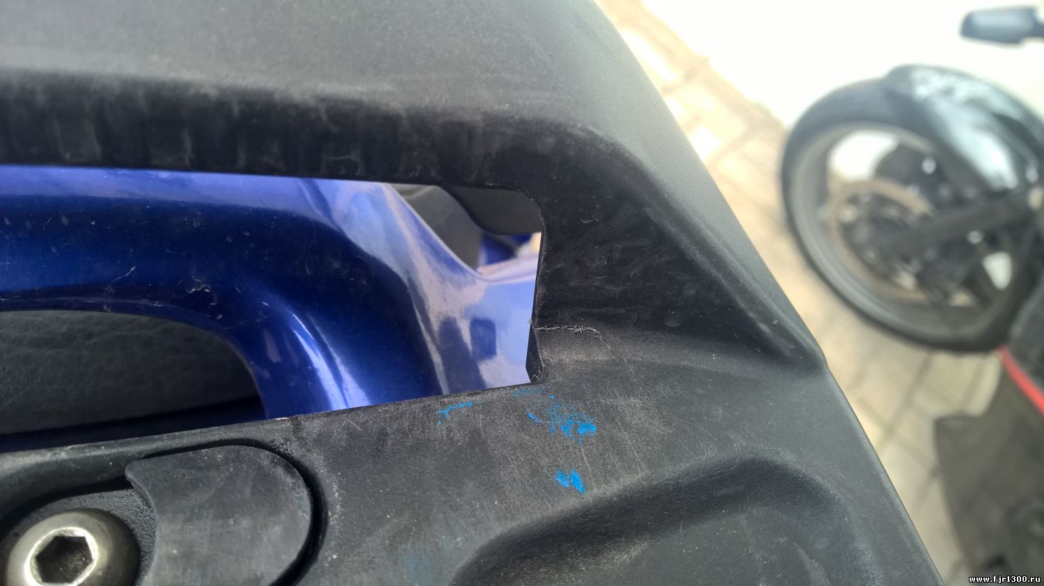

Всех приветствую! Братья, если не сложно, помогите пожалуйста советом. Сегодня ехал на работу и разломался крепежный механизм кофра. Площадка целая, но есть небольшие трещины по бокам. Подскажите пожалуйста, стоит ли звморачиваться с восстановлением родного, если нет, то что с ним потом делать?) И какую альтеративу хорошую можно поставить вместо родного? Заранее всем спасибо

Finchi, стоковый центральный кофр иногда улетает! Ты успел доехать до места с кофром и теперь мы, благодаря тебе, знаем, как это происходит. Многие ставят неродные (например гиви) не дожидаясь этой печальки. Сам езжу с гиви v47, претензий к нему нет, ещё и доп. стоп-сигнал вывел.

Finchi, Болтами , через фанерку, к площадке прикрути

Finchi,  У самого была такая проблема.
С площадкой ничего не сделать- пластик, который используется, угле пластик. Пробовал его паять, клеить - все-равно лопался.
Использую сейчас Гиви 47 и Гиви 52, на  площадке Монокей- полет нормальный.
Правда использую хвост от Гиви еще- что бы потом не варить родную раму.
raider1300Дата: Вторник, 14.07.2015, 20:52 | Сообщение # 351
Finchi, Родной топ кейс- сплошной "ФУФЛОМЕТЦИН", он красивый, но очень хреновый-избавься !!! GIVI V 47 на родном подрамнике-вот наше счастье, надежда и спасение !
FinchiДата: Четверг, 16.07.2015, 16:00 | Сообщение # 352
Сообщений: 25
Спасибо всем за ответ!
Скорее всего пока на болты посажу кофрик, а там займусь покупкой smile

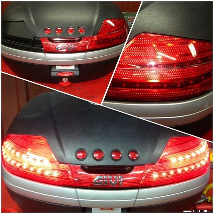

Встроил габариты и поворотники в кофр v47, из диодной ленты. как вариант, не обязательно и покупать стандартный кит светотехники от гиви.
