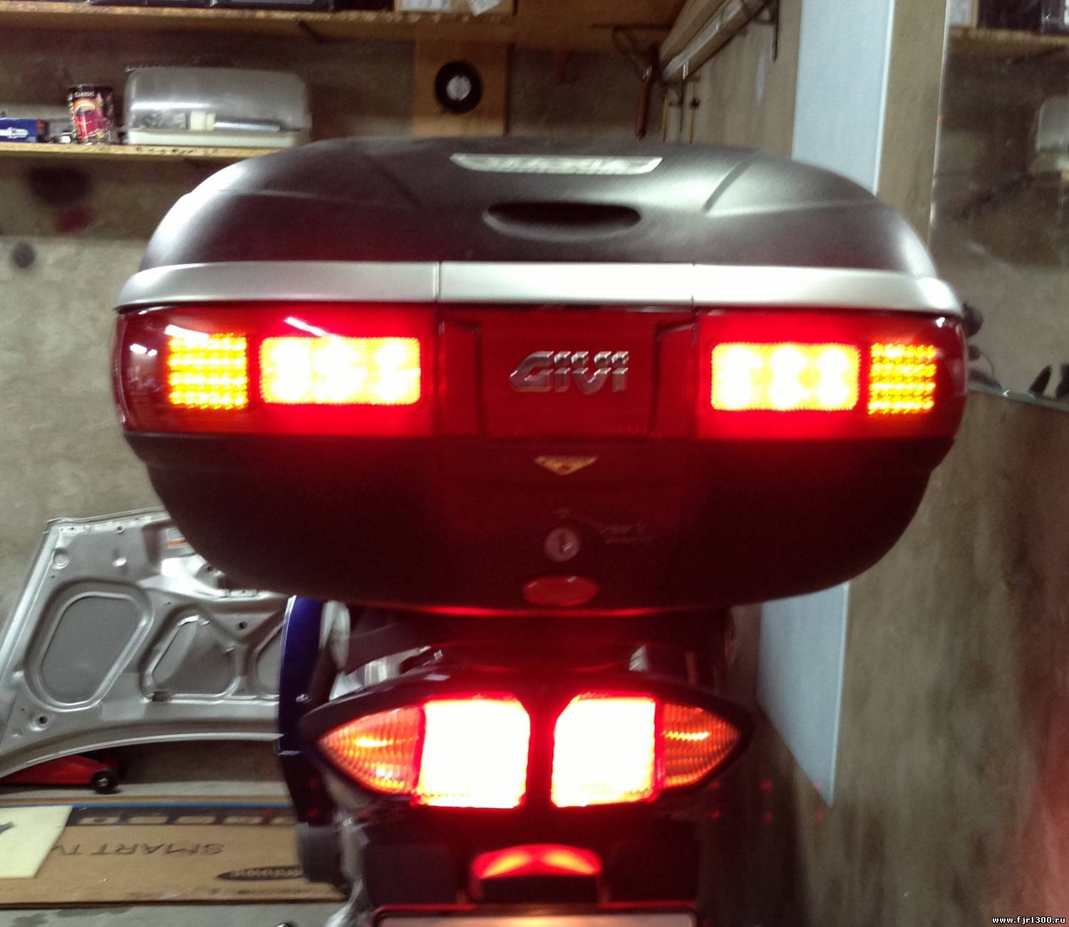

MarvikДата: Понедельник, 09.09.2013, 09:54 | Сообщение # 267
Подсветил центральный кофр wink http://youtu.be/1BhuLFwIdRg пока так, но есть ещё мысль добавить габариты после поворотников...
Прикрепления: 7410270.jpg (146.1 Kb)
Сообщение отредактировал Marvik - Понедельник, 09.09.2013, 09:57
JeanДата: Понедельник, 09.09.2013, 16:53 | Сообщение # 268
Сообщений: 450
Marvik, давай все в деталях рассказывай, а то у меня стопари есть, а поворотов нет. Может заморочусь на досуге  smile
BMW R1200RT
Иван
MarvikДата: Вторник, 10.09.2013, 11:42 | Сообщение # 269
Jean, Иван, ну тогда всё по порядку wink купил в Китае вот этот лот из пяти светодиодных сборок (ну конечно можно и другие) - http://www.aliexpress.com/item....47.html Разобрал кофр (снял красные панели) и вырезал под ними в кофре прямоугольные ниши, там есть место для этого и вклеил их туда на силиконовом герметике, вывел провода в кофр. Если у тебя есть стопы заводского исполнения, то там есть разъем с двумя подпружиненными контактами, я туда добавил ещё два... ну вот и всё как бы.. хочу сделать габариты, тогда нужен ещё один проводок, я его планирую пропустить в кофр по болту крепления, которым я дополнительно креплю кофр к площадке... габариты я сделаю из этих же сборок, верней из одной, я её распилил на две части и вмонтирую их по бокам от поворотов, подключу их через диод и резистор, для уменьшения яркости и от уже сделанных поворотов подам питание, тоже через диоды, что бы габарит тоже начинали моргать вместе с включенным поворотником... ну как то так.. доделаю - покажу..
Ну вот в общем то и всё smile отвечу на детальные вопросы, если таковы будут.

JeanДата: Вторник, 10.09.2013, 12:15 | Сообщение # 270
Сообщений: 450
Marvik, спасибо. Все предельно ясно. Будем пробовать smile
