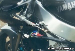

Нашел вот такой вариант демпфера,

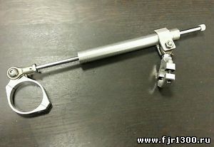

Не совсем понятно как его устанавливать, но скорее всего с боку на раму с привязкой на одно перо, и опять непонятка, будет ли соответствовать кольцо диаметру пера, или пришлют что под руку попалось.
Прикрепления: 8525718.jpeg (21.4 Kb)
CoverДата: Среда, 16.12.2015, 20:55 | Сообщение # 33
поставить так не получится. Некуда там его устанавливать. Упираться в пластик изнутри будет.
StaslitovetzДата: Среда, 16.12.2015, 20:58 | Сообщение # 34
Сообщений: 174
Печально, ииготовить по фирме крепление на траверсу значительно сложнее.

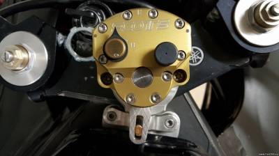

Staslitovetz, Думаю реальнее будет установить вот такой вариант.
Прикрепления: 3052483.jpg (108.6 Kb)
CoverДата: Четверг, 17.12.2015, 08:41 | Сообщение # 36
Да, Вова, соглашусь. Ротор рулит в этом случае. Был у меня CBR1000RR с такой штукой, сказочная вещь! Но отдельно стоит космических денег. Особенно сейчас sad
