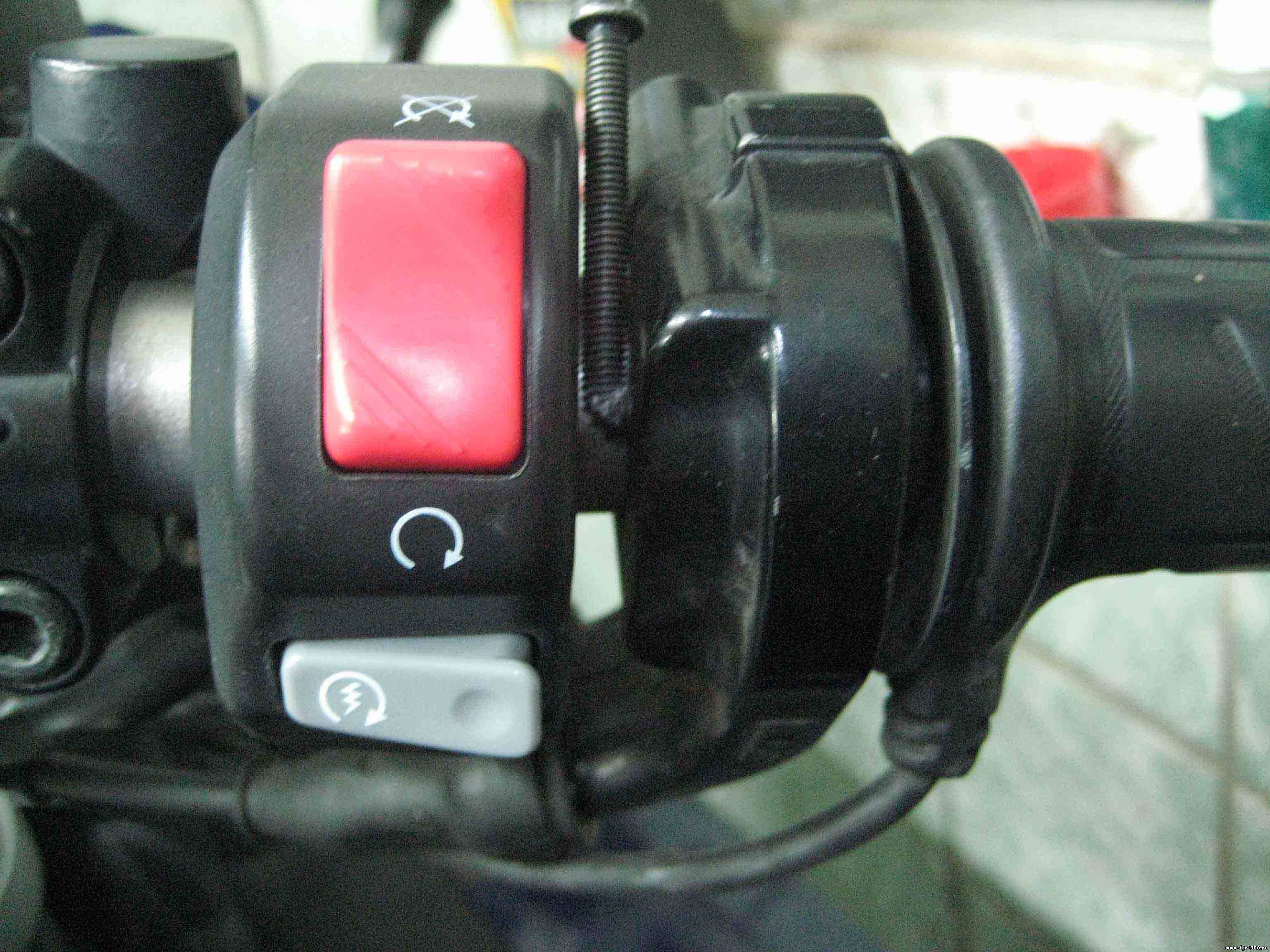

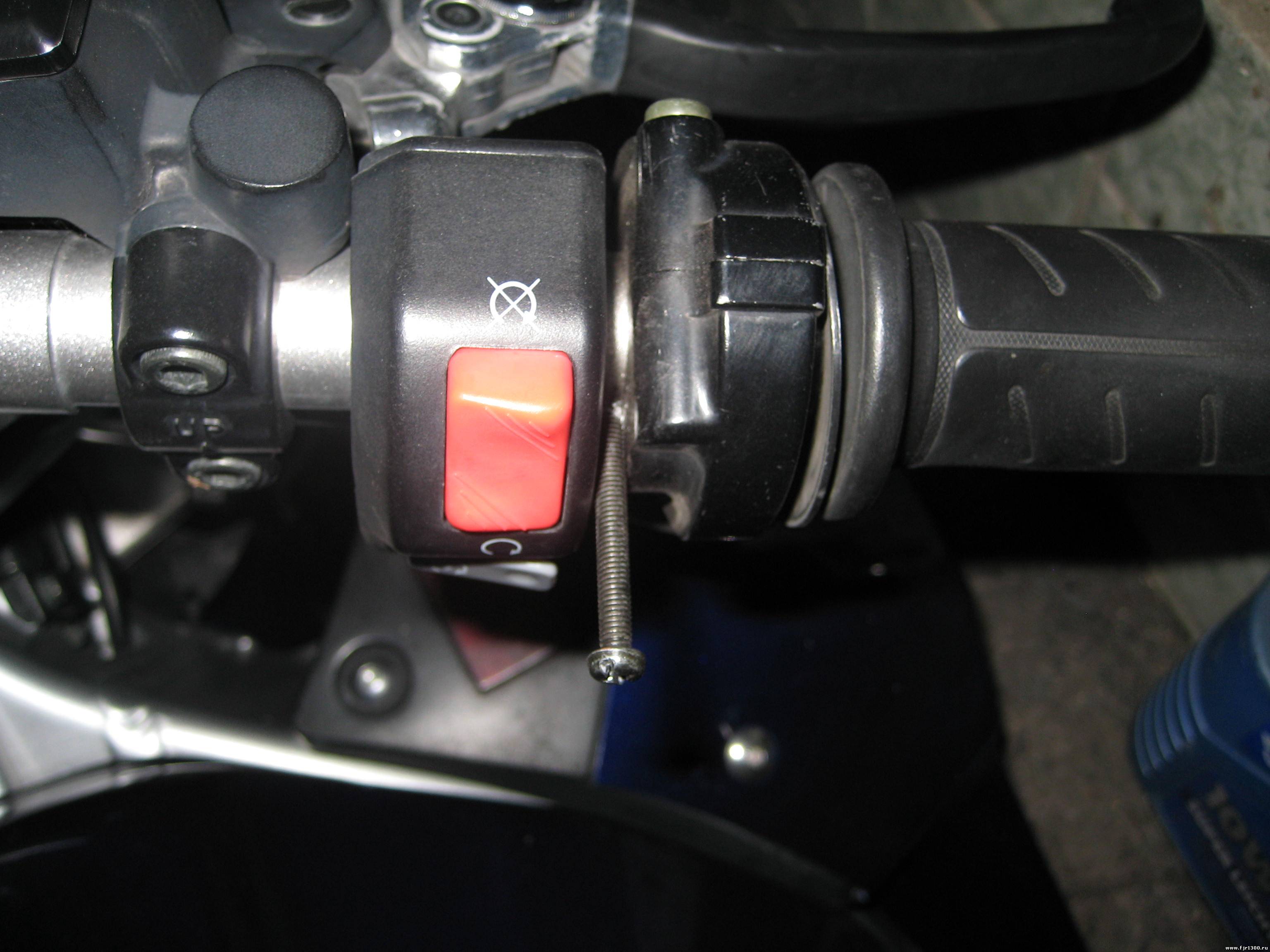

Устройство представляет собой фиксатор ручки газа(не жесткий).Состоит из одного винта М4*70мм,г-образно изогнутого.Винт при повороте на90градусов поджимает ручку газа.Когда изготавливал испортил пару винтов(подгонял,мерял).В эксплуатации 4 года и 70т.км.Иногда проезжаю по 20км на заднем сидении.Посмотритеhttp://www.bikerspublic.com/collector.php?mode=video&tab=best&tag=YAMAHA+FJR1300+%E0%E2%F2%EE%EF%E8%EB%EE%F2

Просто заказал это 2недели+20ДОЛ.А так пол часа 0.0001ДОЛ.,руки коротки руль не держат--кайф навсегда!!!

Главное не что вкрутить,а куда,и как это работает!!!

Dekko приезжай в Луганск всё исполню за пол часа!А вообще это сделает любой ПТУшник за час!!!Одно отвестие с резьбой М4 и винт в него.

Использую круиз на трассе,на 5-той,скорость от40до160км/ч,конечно на60км/ч будет разница на гору и с горы,но обычно еду 140-150при этом на уклонах 10-12% разница скорости от ровного максимум 20км/ч.В городе использовать получается мало,но на пустой трассе пользуюсь постоянно,почти всегда когда еду мимо ментов с радаром(на заднем сидении),прикольно посмотреть на их реакцию!Вообще отдыхают ноги,руки,800км в Крым-легко,могу в тот же день обратно.
