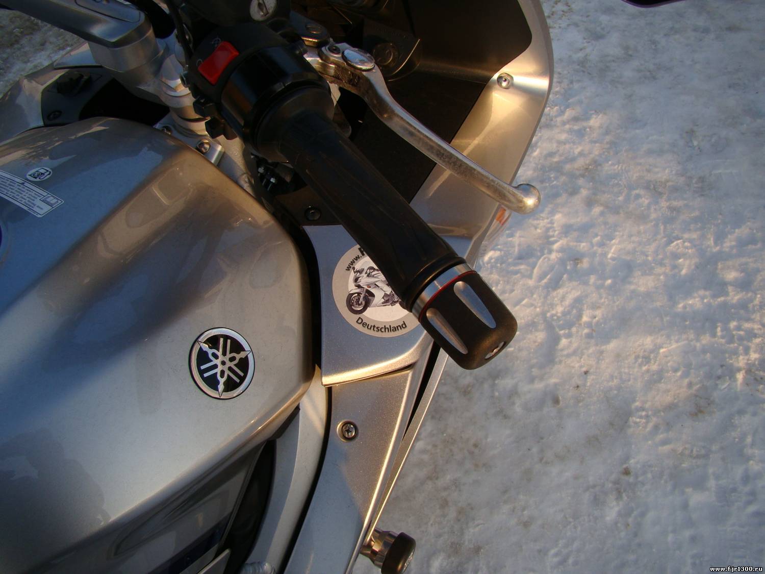

nickelДата: Четверг, 11.03.2010, 03:16 | Сообщение # 28
Сообщений: 18
Вот так выглядит круиз контроль.
Прикрепления: 0378333.jpg (138.7 Kb)
KrokodilДата: Четверг, 11.03.2010, 08:35 | Сообщение # 29
Сообщений: 187
Quote (Фыджеровод)
а ты хотя бы что ото не поставил себе на мот?????
Rolling Anarchy MCC Москва
nickelДата: Четверг, 11.03.2010, 09:42 | Сообщение # 30
Сообщений: 18
Может чего то и не поставил,технический прогресс идет очень быстро!
