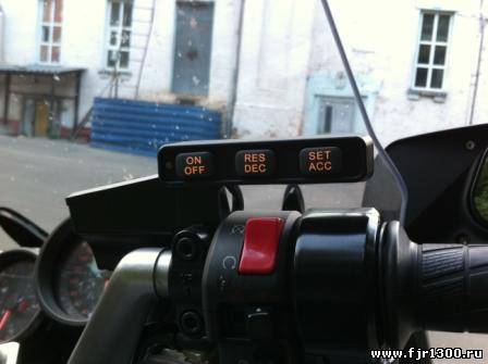

На фото круиз что я поставил себе в прошлом году. Стоит хорошо. Покупали два, один на FJR со сцеплением, на второй FJR без сцепления (AS). Покупалось все в Австралии через интернет. При покупке сделали глупость. Надо было разбить на две разные покупки. Мы же загнали все в одну и пошло все одной посылкой. Как результат попали на таможню. Итог: за покупку в том числе доставка и таможня отдали каждый по 40 или 41 тыс. рублей (точно не помню) и плюс установка. С обычного FJR взяли 9 000 с моего (AS) взяли 11 000. Т.е. в сумме 49-52 000 обошелся круиз. Штука удобная. Действует как и на автомобиле. Включил в любой момент. Набрал нужную скорость. Нажал на + или - подержал 3-5 сек. все мот едет с заданной скоростью. Нажимая на + или - можно скорость как увеличить, так и убавить. Сбрасывается любым из способов. Либо передний или задний тормоз, либо ручкой газа. Потом можно нажать снова на + и вернется та скорость что была заданна до сброса газа. Если газ прибавить (при обгоне например) потом отпустить, то она упадет опять до заданных значений. Используется как и на автомобиле только при выезде на дальние расстояния. В остальное время как украшение, но главное не мешает, и смотрится красиво, особенно ночью. Т.к. подсветка почти по цвету совпадает с приборкой.
Прикрепления: 8616346.jpg (25.2 Kb)
otwolfwДата: Четверг, 02.08.2012, 16:25 | Сообщение # 51
Сообщений: 8
Да забыл написать. В инструкции сказано что работает круиз то ли от 60км/час то ли от 80 км/час. В реальности оказалось что работает от 40 км в час.
электроникДата: Четверг, 02.08.2012, 16:51 | Сообщение # 52
otwolfw, Пультик смотрится красиво,лишь бы остальной монтаж был бы так же красиво сделан.На авто круиз тоже с 40км/ч.
otwolfwДата: Четверг, 02.08.2012, 17:50 | Сообщение # 53
Сообщений: 8
Остального монтажа и не видно. У меня навигатор больше проводов добавил чем круиз. Работа по монтажу была не из легких. В Байк Ленде ребята взялись в начале, но потом извинились и отказались. В результате поставили дилеры. Кто именно говорить не могу, по причине, что ребята просили не говорить. Т.к. за мучились они его ставить, да еще и на два FJR. Там надо в мозги мота лезть. На заднее колесо датчик ставиться оптический, который реальную скорость замеряет, т.е. это не просто фиксация тросика газа. Он реально держит заданную скорость, замеряя ее по колесу. Мот ставили на стенд, не знаю как он называется, смысл в том что мот стоит привязан и заднее колесо вращает вал. На мониторе высвечиваются данные скорости и все такое. И по этим данным идет тонкая настройка. По отличию круиза на FJR. На моте что со сцеплением он ставиться на ручку со сцеплением. На второй на ручку с газом. По себе скажу что мне удобнее было бы если бы он стоял на ручке где у меня сцепления нет))). Для того что бы зафиксировать скорость кнопку надо держать секунд 3-5. При этом удерживая ровно газ. Учитывая наши неровные дороги, не очень удобно держать газ и одновременно этой же рукой фиксировать несколько секунд кнопку. Но вот почему то они сделали такое отличие, почему не знаю. Это единственный минус, точнее маленькое неудобство конкретно моего круиза. На втором FJR такой проблемы нет конечно же.
