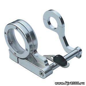

yakushkДата: Четверг, 26.02.2015, 22:32 | Сообщение # 79
Сообщений: 324
у меня стоял вот такой круиз. мне очень понравился.и смотрится
Прикрепления: 4068841.jpg (12.4 Kb)

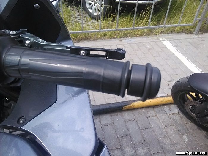

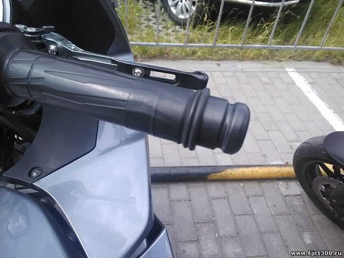

Вот мой круиз, подсмотрел у немецких гусеводов.
Первая фото выкл, вторая вкл. РТИ-уплотнитель от форсунки какого-то японского дизеля, грузики выточил дружбан из чермета tongue
Прикрепления: 1815146.jpg (156.5 Kb) · 3978602.jpg (155.3 Kb)
