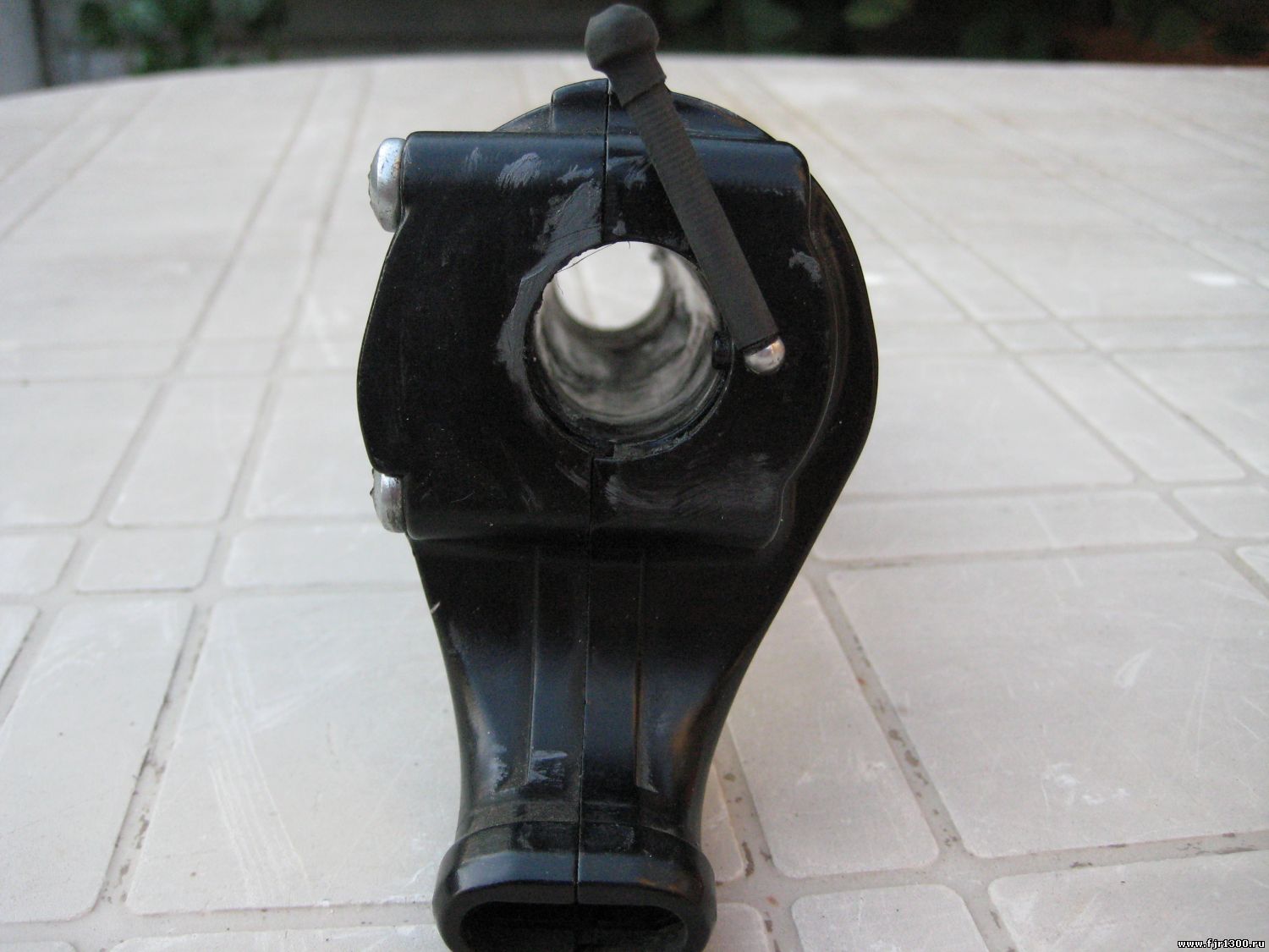

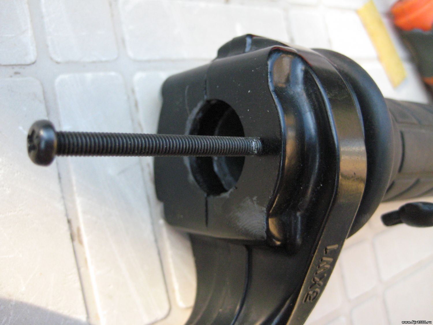

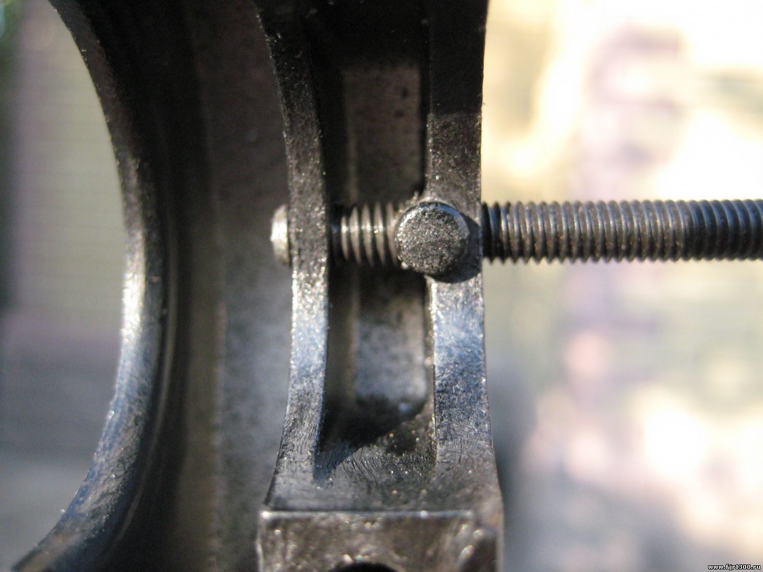

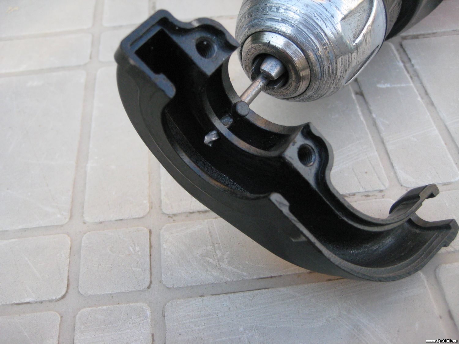

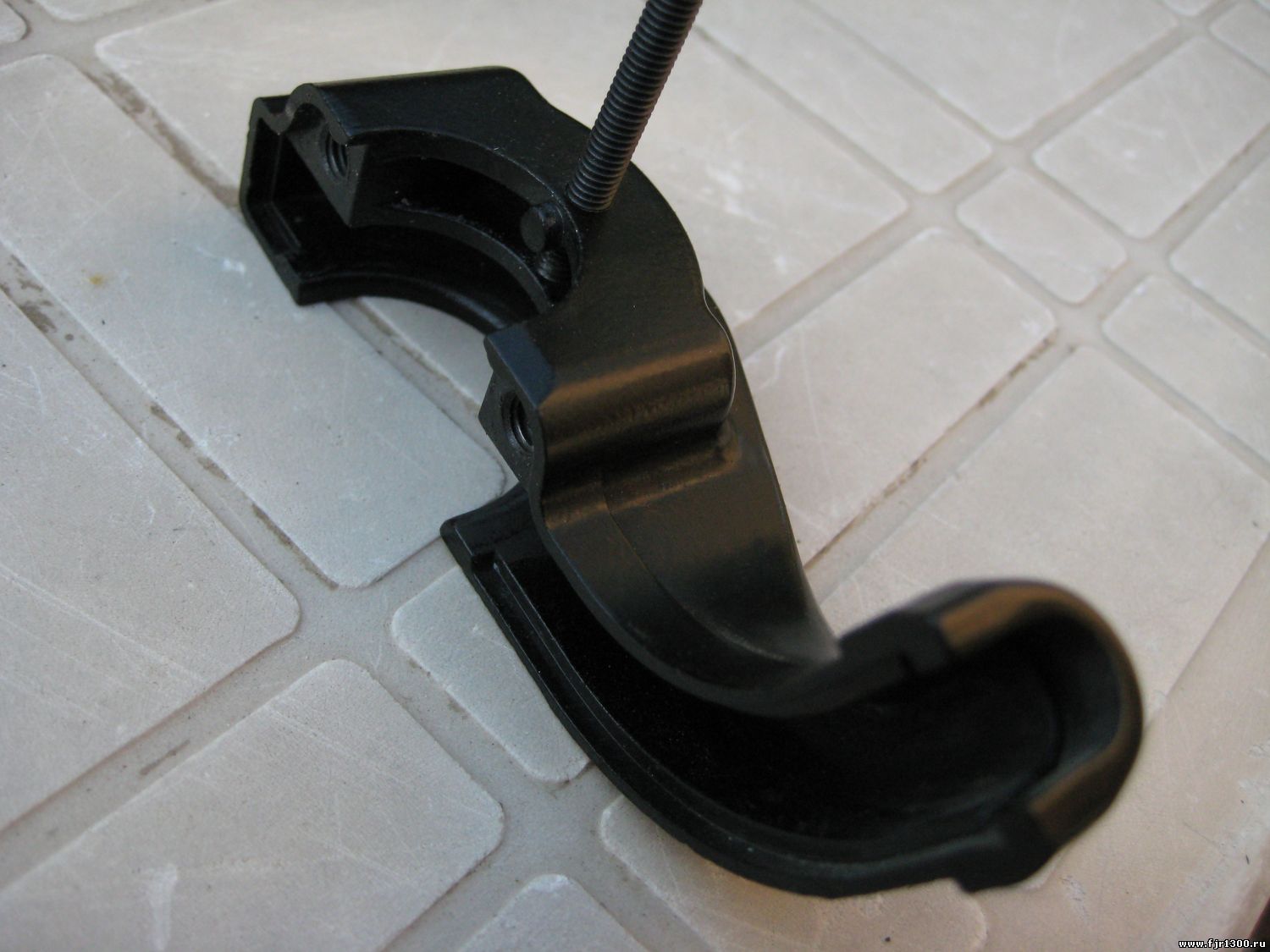

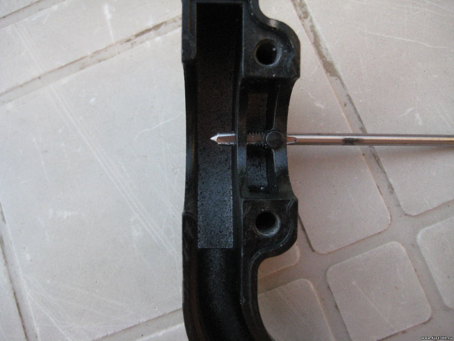

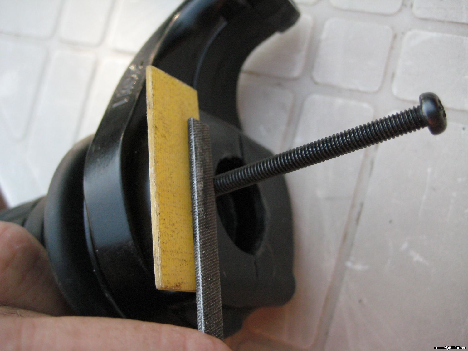

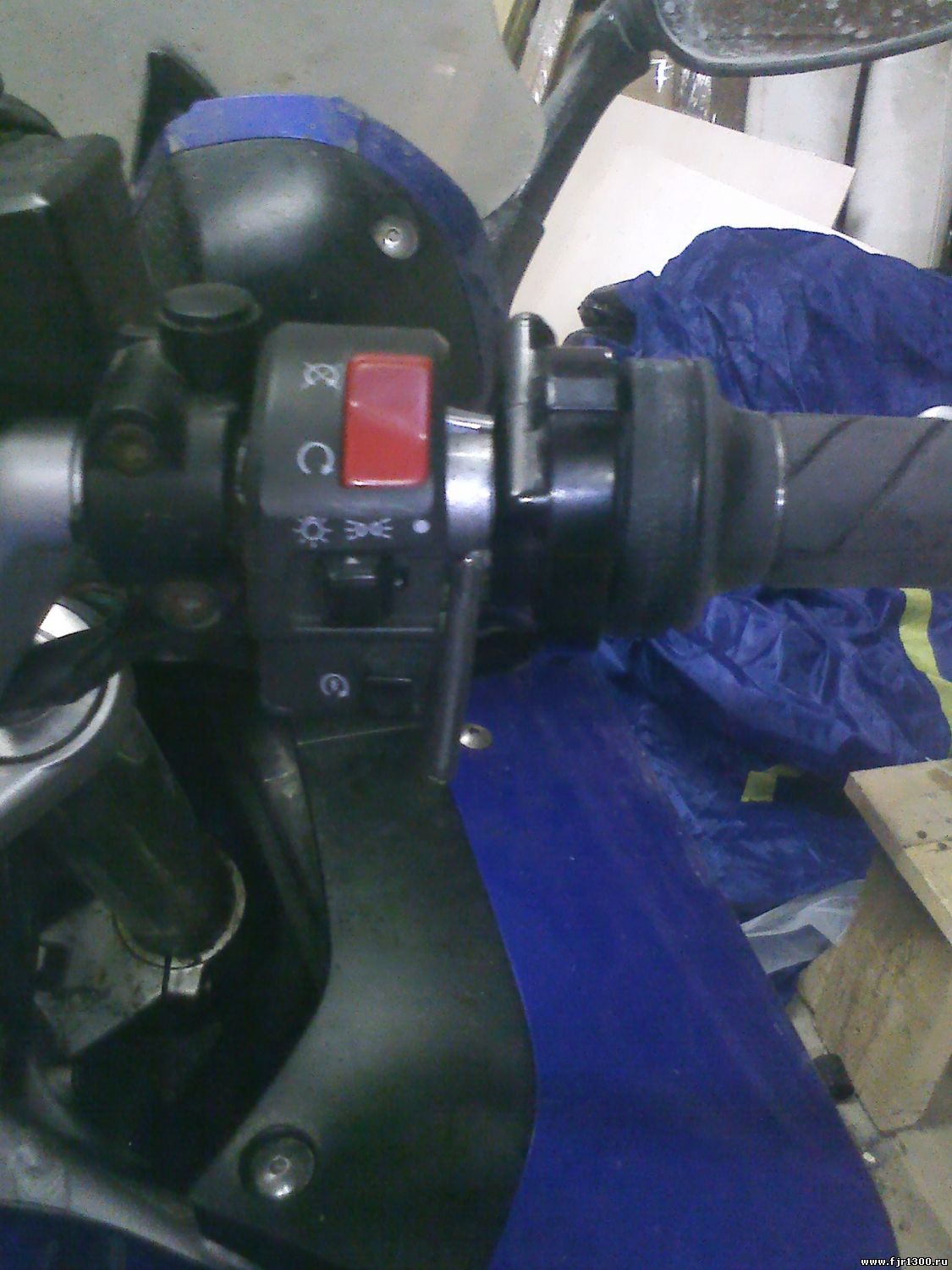

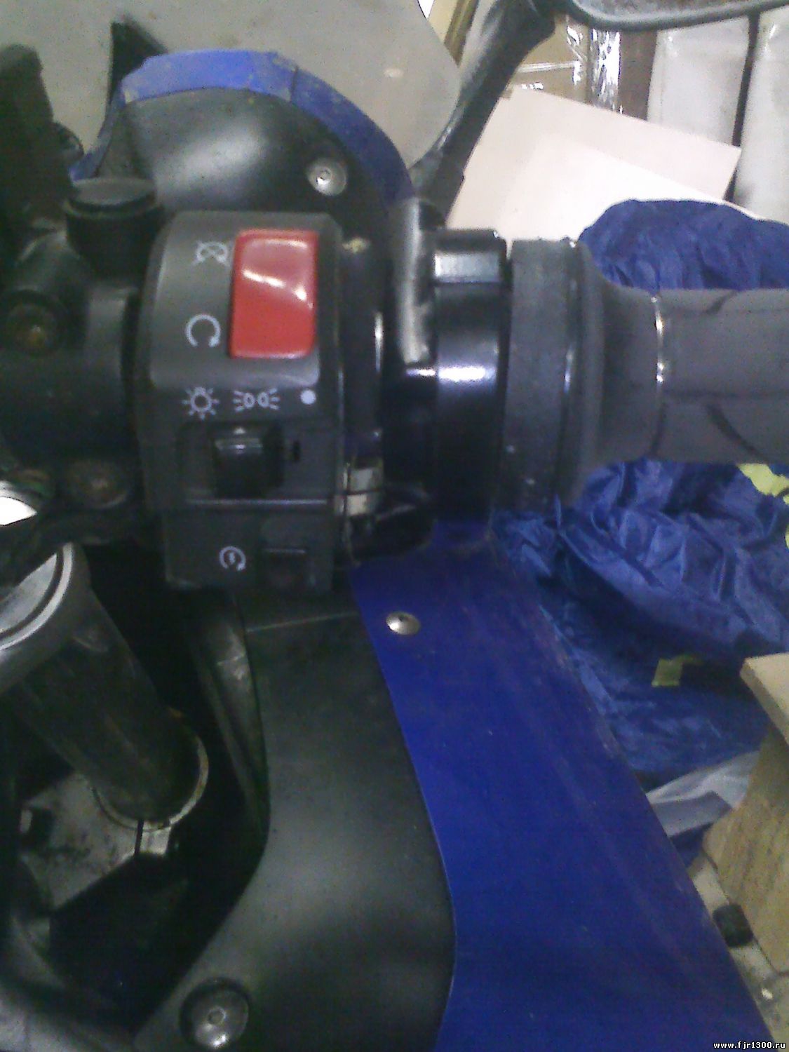

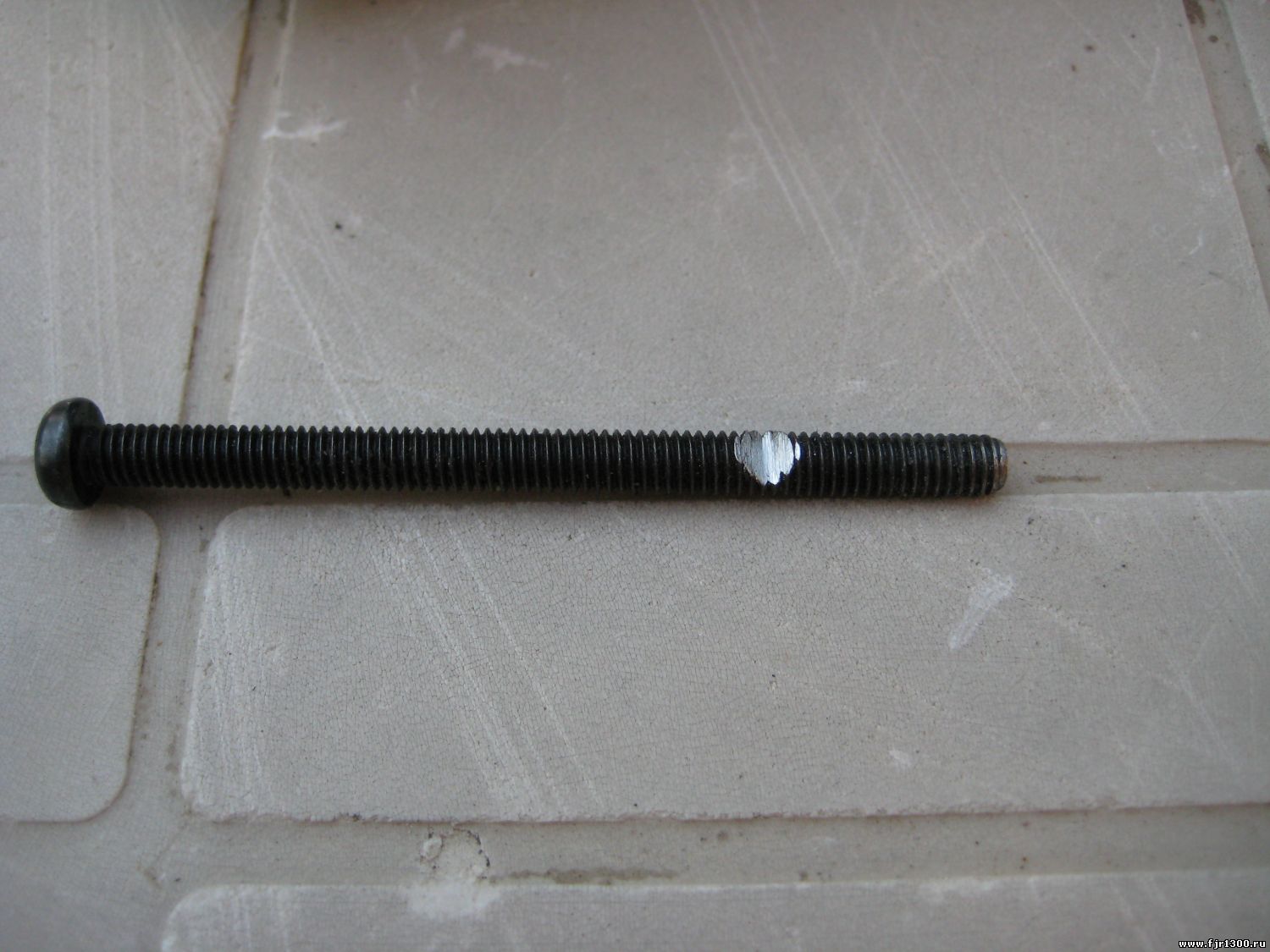

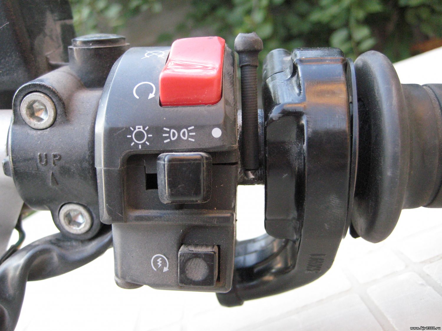

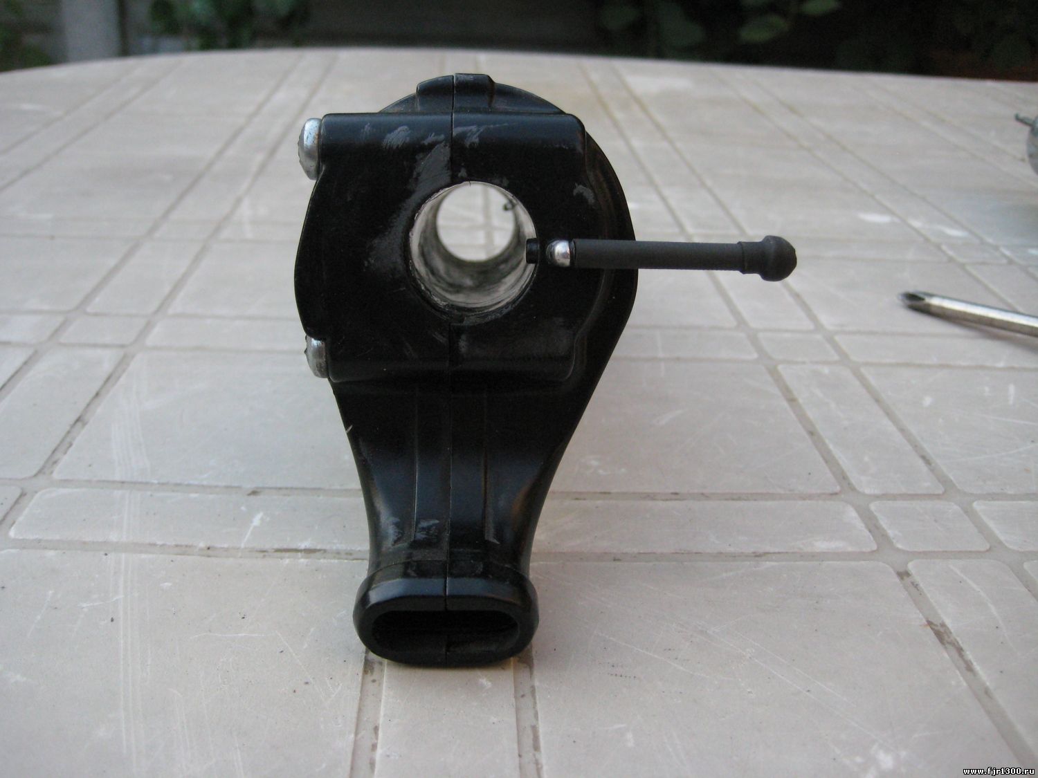

Ёж, Специально для тебя всё разобрал и сфоткал.
Прикрепления: 9157038.jpg (136.5 Kb) · 4022761.jpg (115.4 Kb) · 8754075.jpg (122.8 Kb) · 1937053.jpg (106.0 Kb) · 2261280.jpg (106.2 Kb)
электроникДата: Среда, 30.07.2014, 20:03 | Сообщение # 62
Расстояние между клипоном и центром отвестия под винт 3мм,режем резьбу М4 не до конца,чтобы винтик крутился с небольшим усилием,просверлить строго паралельно клипону,просверлишь дальше или криво,винт будет упираться не катушку ,а в бобышки тросов.Когда гнёшь винт,он вероятно надломится,снаружи запаиваем сгиб.Потом термоусадка и всё.Длинна винта короткой части около 14мм,длинной - 40мм.В некоторых мотах мало места между пультом и корпусом ручки,сдвигаем пульт - пересверливаем отверстие под фиксатор в клипоне.

ЁжДата: Четверг, 31.07.2014, 09:42 | Сообщение # 63
Сообщений: 176
электроник, Ром, огромное спасибо! Буду пробовать smile
FishmanДата: Четверг, 31.07.2014, 10:36 | Сообщение # 64
электроник, СУПЕР ответ!!!!!!!!!!!!!!!!
FishmanДата: Четверг, 31.07.2014, 17:42 | Сообщение # 65
электроник, Повторил. Рома огромное человеческое спасибо!
Будет чем в дороге в носу ковыряться и фиги ДПС показывать. smile

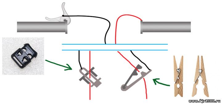

Пока ездил в отпуске, назрела идея реализации своего варианта блокировки газа, зажатие троса газа в районе дроссельного блока. Насколько помню, по схожей идее работает круиз-контроль Audiovox. Пока обдумываю варианты решения зажимающего узла:
Причём лично мне кажется полезным именно расположение под левую руку — быстрое и естественное "отключение" в случае чего.
Прикрепления: 6970089.jpg (54.2 Kb)
электроникДата: Пятница, 01.08.2014, 22:36 | Сообщение # 68
Reactive
Не изобретайте велосипед.Аудиовокс полноценный  круиз,он тянет газ по сигналам БУ круиза.Мой круизконтроль- нежёсткий(всегда можно сбросить газ).На данный момент суммарный пробег  круизов на трёх моих мотах,около 180000км,ни разу ничего не ломалось.Если сразу всё сделал точно,значит навсегда!Цена - копейки,времени - час,надёжность - полная.

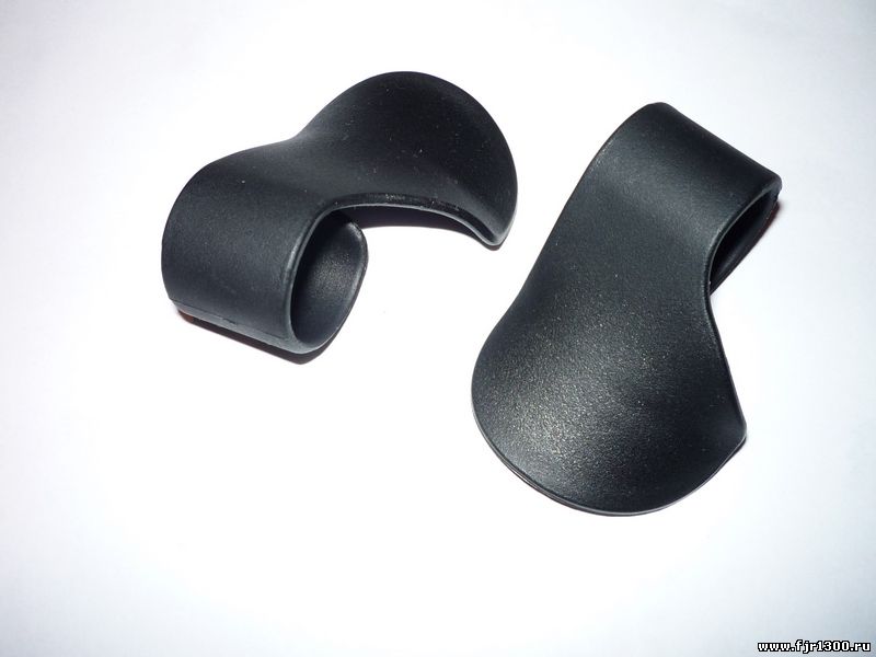

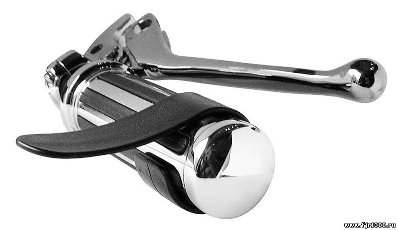

А кто Юзал такую штуковину ? (приерепил фото) Не мешает ? Удобно?

ЁжДата: Четверг, 26.02.2015, 13:51 | Сообщение # 70
Сообщений: 176
Это не круиз, это просто хрень, которая позволяет кисть распрямить. Некоторым удобно smile
emBoungДата: Четверг, 26.02.2015, 14:37 | Сообщение # 71
На фазере была такая. Катался с ней в Европу, кисть говорила спасибо
GrinchДата: Четверг, 26.02.2015, 14:48 | Сообщение # 72
Цитата elfoed ()
А кто Юзал такую штуковину ? (приерепил фото) Не мешает ? Удобно?Прикрепления: 7032162.jpg(149Kb) · 2392662.jpg(85Kb) · 0267797.jpg(52Kb)
Юзал и юзаю. Были оба варианта. Сперва купил узкую (фото3), в длительных путешествиях кисть не напрягается, просто держу ладонью или двумя пальцами. Потом взял широкую (фото 1), но у меня стали затекать пальцы (где-то пережимает сосуды при нормальном положении руки). В итоге вернулся к узкой, а широкая висит слева для "симметрии". Езжу с ними постоянно. Может привык уже, но в городе не мешает. При желании легко снять или отодвинуть не снимая, чтоб в городе не мешала.
elfoedДата: Четверг, 26.02.2015, 15:24 | Сообщение # 73
Сообщений: 86
Grinch, я где то вычитал, что она прокручивалась, были такие проблемы?
ФурерДата: Четверг, 26.02.2015, 15:31 | Сообщение # 74
Сообщений: 350
Ездил на Сибихе с такой штукой в Крым. Если нет круизконтроля, то эта штука мегаудобная в дальняке.
Без нее ездил в Геленджик - рука немела пловину дороги.
emBoungДата: Четверг, 26.02.2015, 16:38 | Сообщение # 75
если сидит плотно, то не прокручивается. Они разных размеров продаются. Вообще не представляю чтобы она могла прокручиваться.
