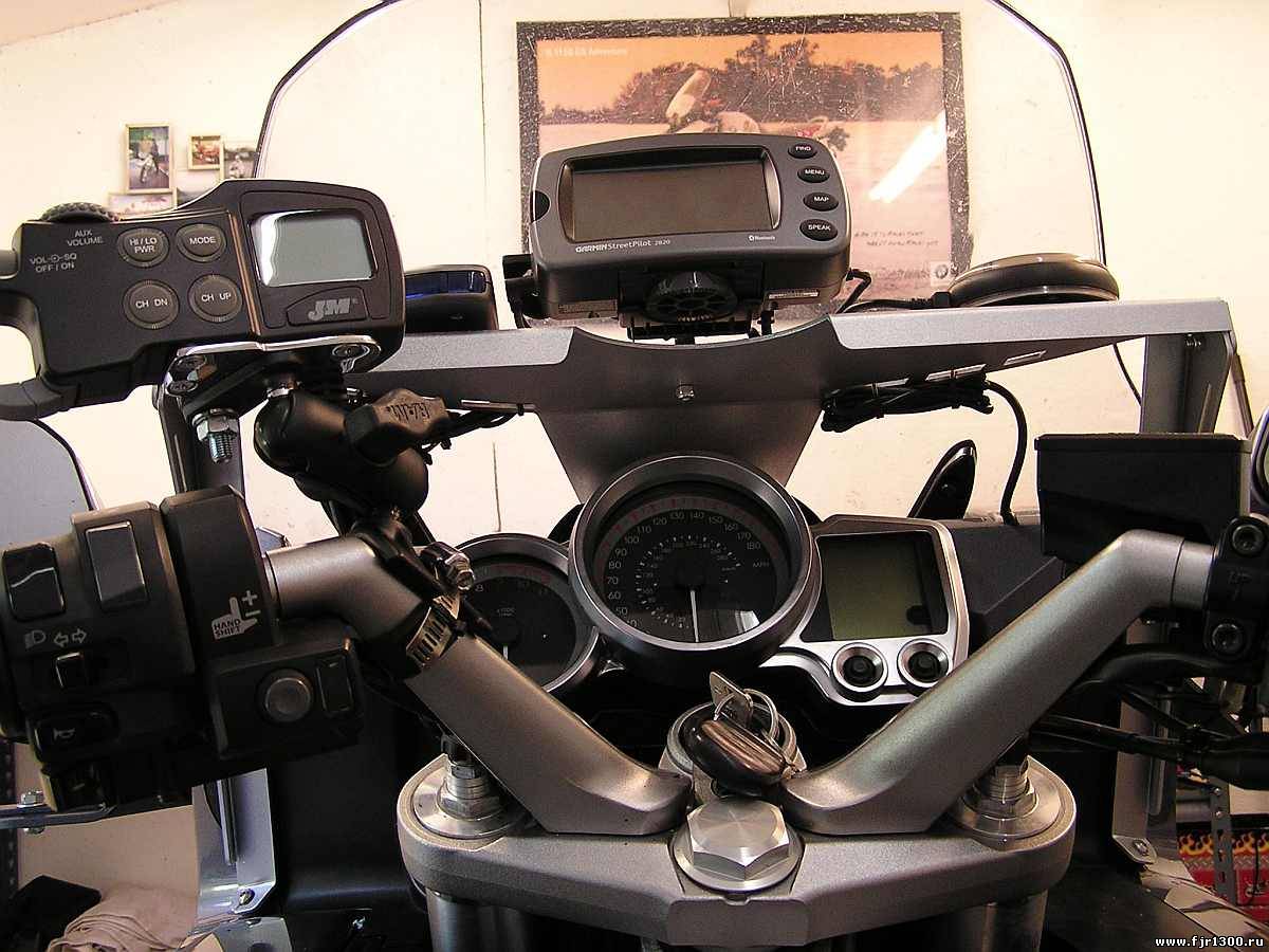

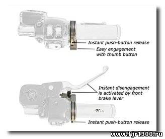

немножко оффтопа... на фотке увидел на ручке газа мульку, типа круиз-контроль... как она работает расскажите? help
KrokodilДата: Пятница, 25.12.2009, 13:03 | Сообщение # 18
Сообщений: 187
в простонародье топталка :)......когда на дальняк едешь,просто давишь ладошкой или пальцами на эту фигню и все.Рука не устает.Штука удобная и полезная,но использование в городских условиях чревато.Можно просто не закрыть до конца ручку газа и тогда ап.....
Стоила 250 р в мотору.

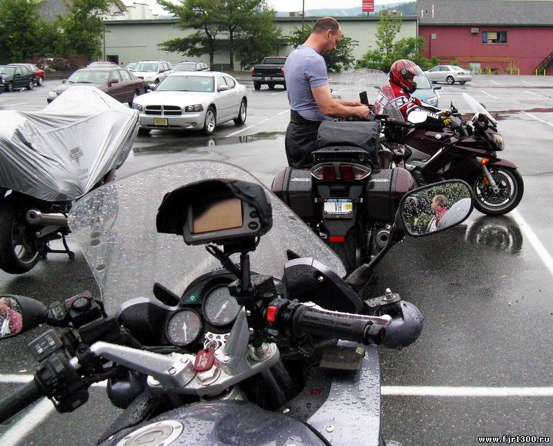

GlebskyДата: Суббота, 29.01.2011, 18:46 | Сообщение # 24
Сообщений: 52
Вот че нашел:)
Фото от настоящих маньяков smile
Прикрепления: 9700623.jpg (153.7 Kb) · 9577029.jpg (116.1 Kb) · 0821337.jpg (165.7 Kb)
garriДата: Воскресенье, 30.01.2011, 10:50 | Сообщение # 25
Сообщений: 332
на второй фотке маньяк со стажем похоже biggrin

А я приколхозил самопальное как у Krokodil... - работает на ура!
KrokodilДата: Воскресенье, 13.02.2011, 14:02 | Сообщение # 27
Сообщений: 187
Quote (vodkomotornik)
Собственно у меня тут ребята зимой сняли мое крепление,и у местных токарей в гараже сделалили себ.Себистоимость 2 пузыря +300 рублей:):):):):)если что,рисунки есть,можно заказать еще или вышлю рисункоразмеры:):):)

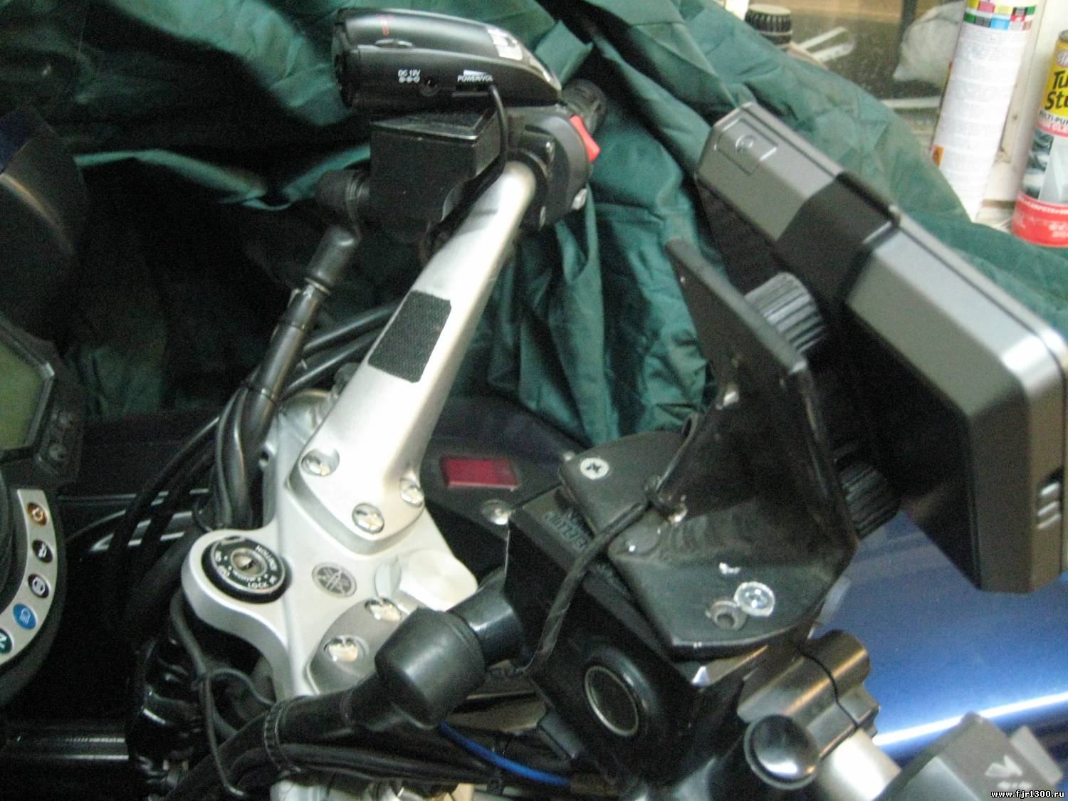

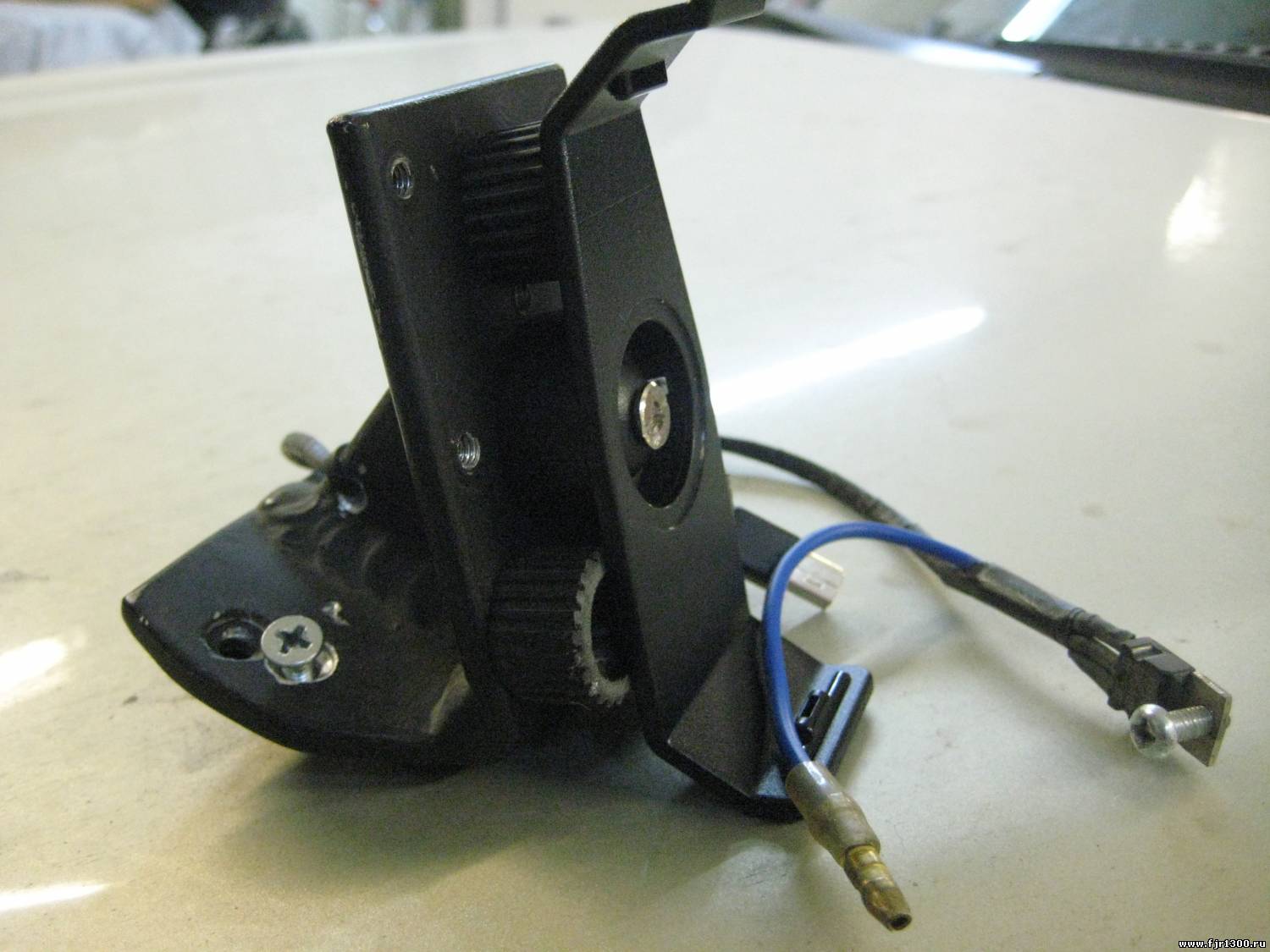

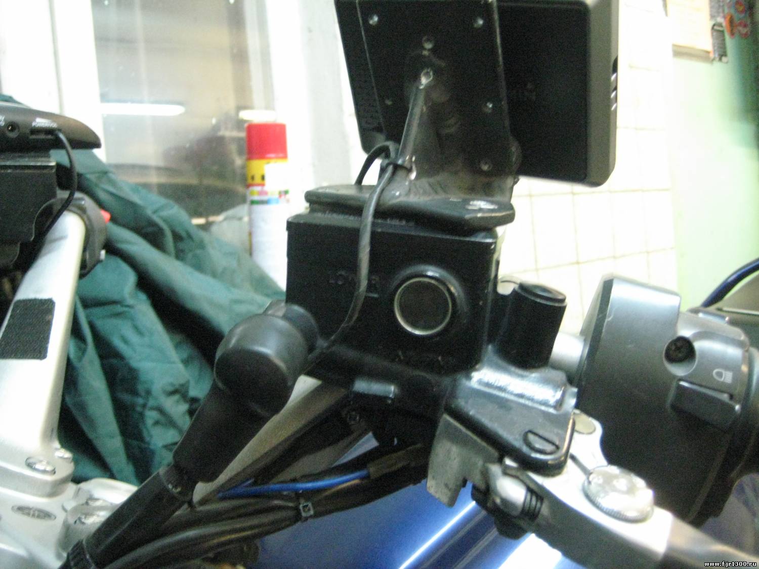

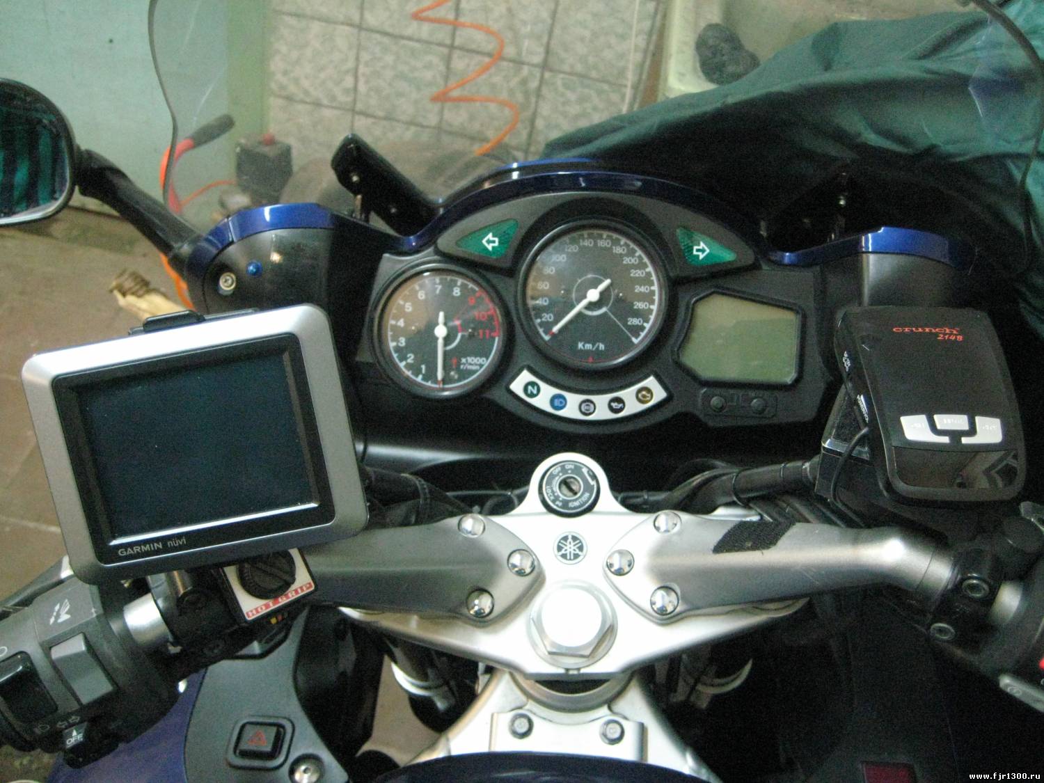

электроникДата: Воскресенье, 13.02.2011, 23:55 | Сообщение # 28
Вот моё крепление.Сделано из трёх кусков дюраля толшиной 5мм.На клипоне микросхема стабилизатор 5В.На этом креплении перебывало 5 разных навигаторов,последний nuvi 510.Питание 12В зажигание взято с левого подрулевого переключателя.Крепление со стабилизатором,ставится-снимается за 2минуты.5 лет в эксплуатации,полёт нормальный.
Прикрепления: 7436025.jpg (202.1 Kb)
электроникДата: Понедельник, 14.02.2011, 00:01 | Сообщение # 29
Ещё фото
Прикрепления: 2655126.jpg (165.1 Kb) · 4598087.jpg (197.0 Kb) · 6789368.jpg (129.1 Kb)

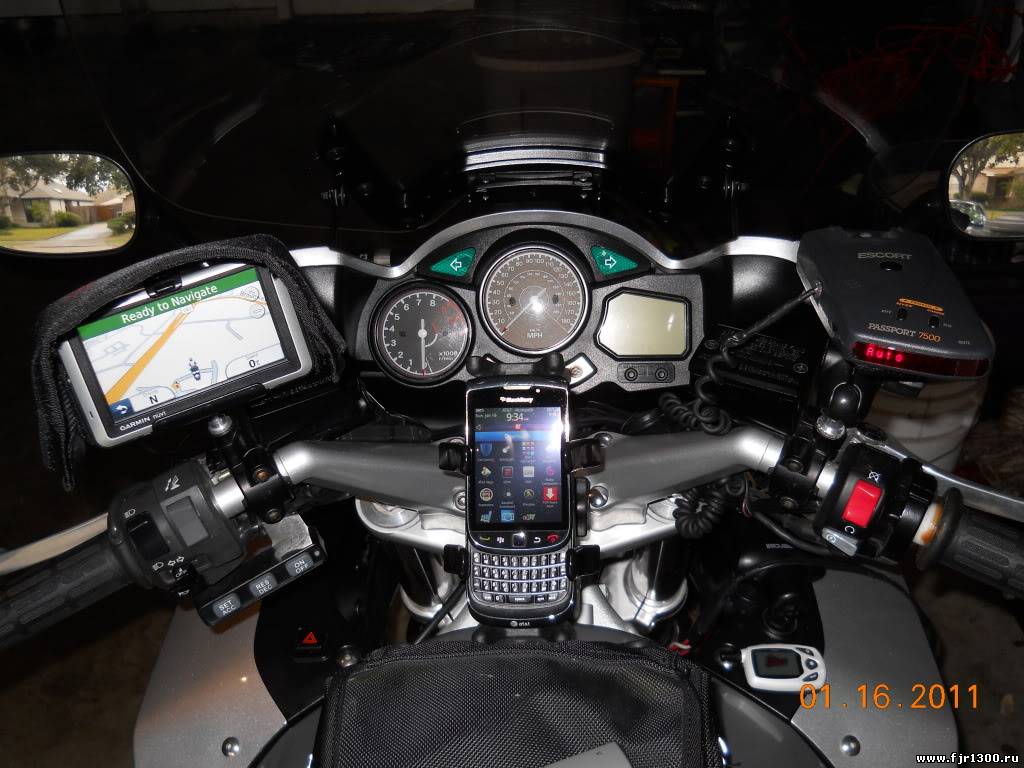

Оченя интересует тема Анти-радара. Крепление-установка - как услышать что пищит ? Я ужо во всех турьмах сидел на превышения - утомился. Навигатор у меня штатный зумо 660 стоит.
И с дождем как ?
А для круиза на Ё-бей заказал от-че
но с припиской от продавца
Dear moto77ru,
Hello, this cruise control will fit on your FJR1300 2008. If you have any aftermarket heat grips, then it will not fit.
Мол ежели какой-такой левый подогрев стоит - тады не полезет куда нада.
Ну вот получим - да глянем.
