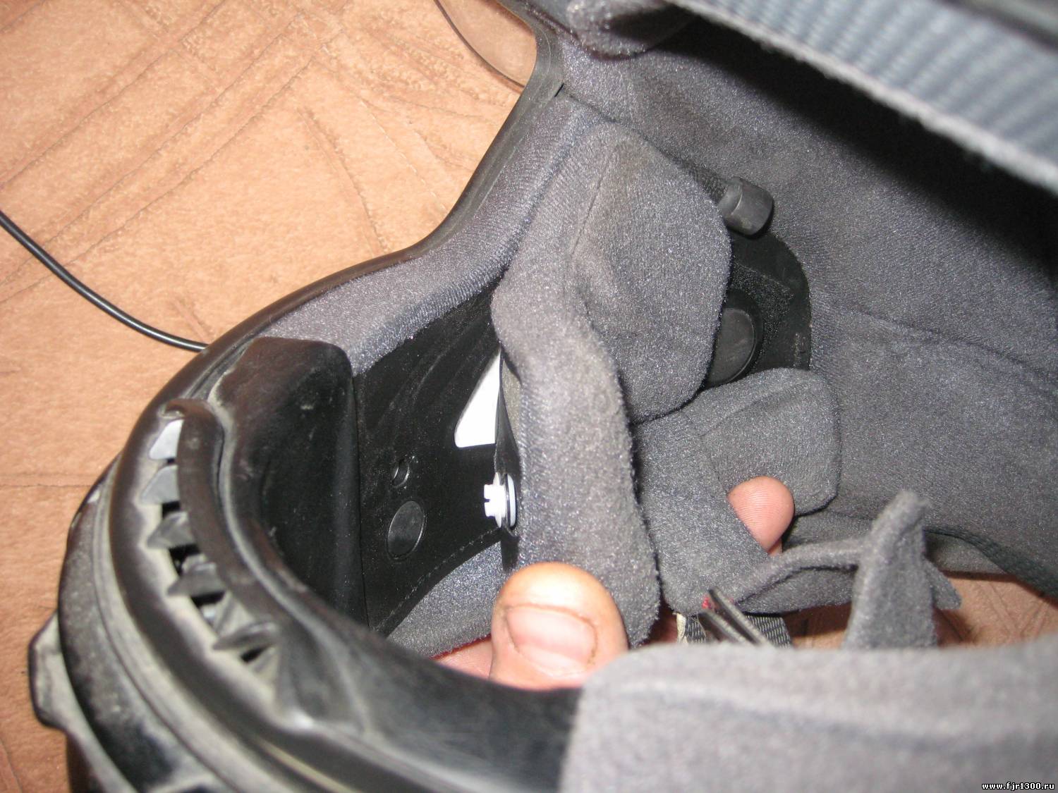

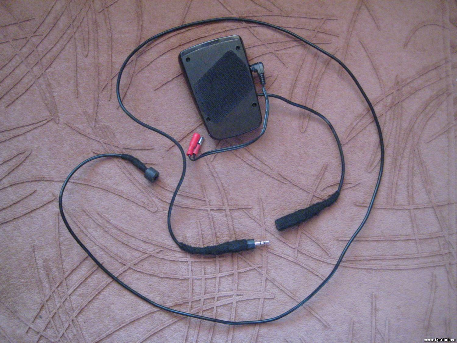

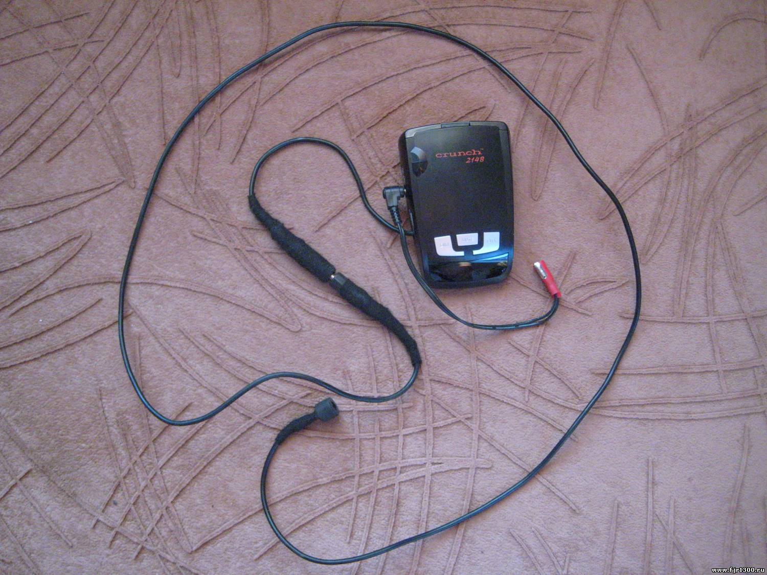

Насчёт антирадара(радардетектора),на разъёмной липучке крепится,если дождь полиэтиленовый пакет и резинка для денег рулят,питается от правого подрулевого переключателя(стоп двиг.)регулятор громкости убран,(поставлен на максимум),выведен наружу разъём(кабельная мама) от динамика,к нему подсоединяется папа с метром кабеля на конце с микродинамиком(бузером), который стоит возле уха в шлеме.Фотки выложу завтра.Насчёт круизконтроля,нужен для того чтобы спать на заднем сидении(шучу),на дальняк можно долго ехать на заднем сидении,отдыхают:ноги,спина,руки,задница!Читай http://www.bes1.ucoz.ru/forum/10-262-1

электроникДата: Суббота, 19.02.2011, 08:49 | Сообщение # 35
Вот фото.

Мысль предельно ясна - будем фантазировать в заданном направлении - спасибо. biggrin
