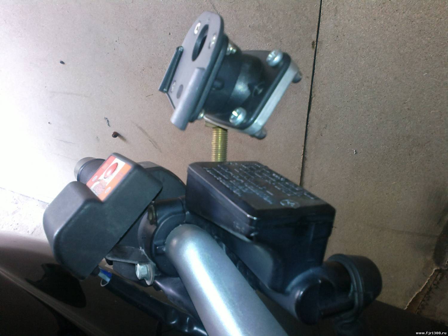

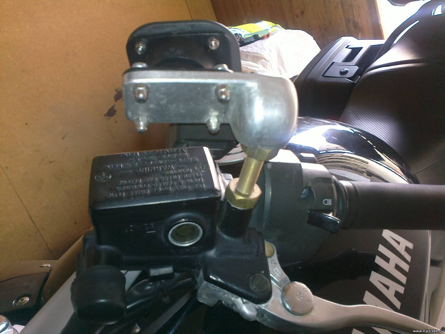

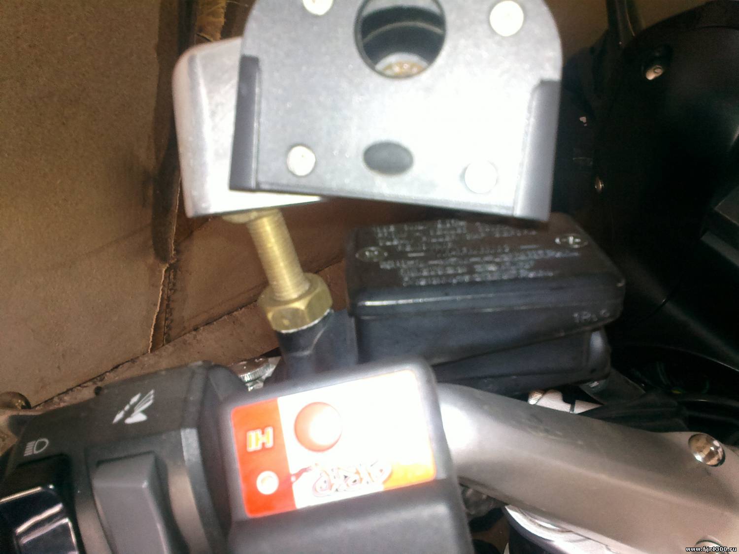

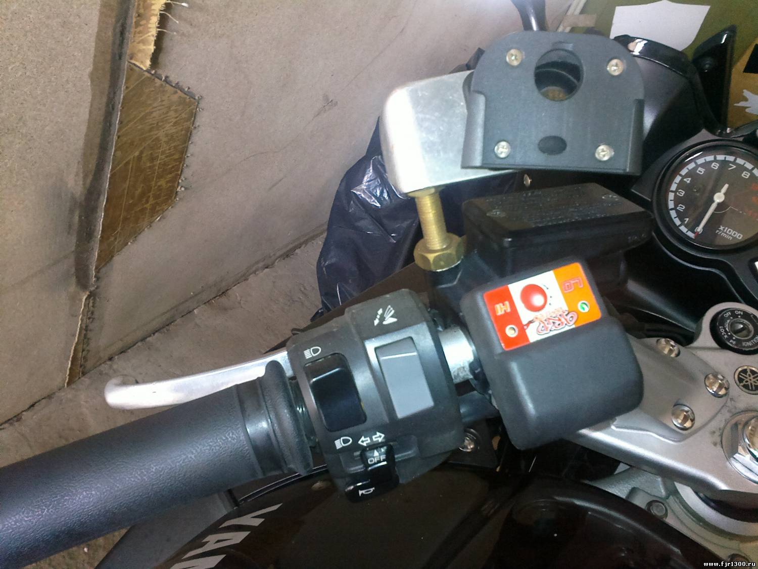

maniacДата: Понедельник, 23.04.2012, 16:06 | Сообщение # 63
А вот мой вариант. Из алюминия сделал кронштейн, к которому прикрутил держалку от Томтома.
Прикрепления: 2692454.jpg (120.2 Kb) · 9772621.jpg (165.1 Kb) · 9822816.jpg (127.9 Kb) · 3071552.jpg (134.3 Kb)

VikingДата: Понедельник, 23.04.2012, 16:10 | Сообщение # 64
Сообщений: 118
Не плохо получилось, но у меня полный комплект крепежа есть, остался один момент и все готово!!!
