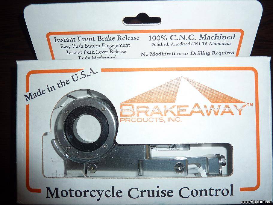

msaabДата: Вторник, 08.03.2011, 17:03 | Сообщение # 48
Сообщений: 43
Quote (Perets)
ажаемый msaab, а как ты такой круиз нашел и скока он стоит? плз
ebay.com
brakeawayproducts.com
moto77.ru :-)

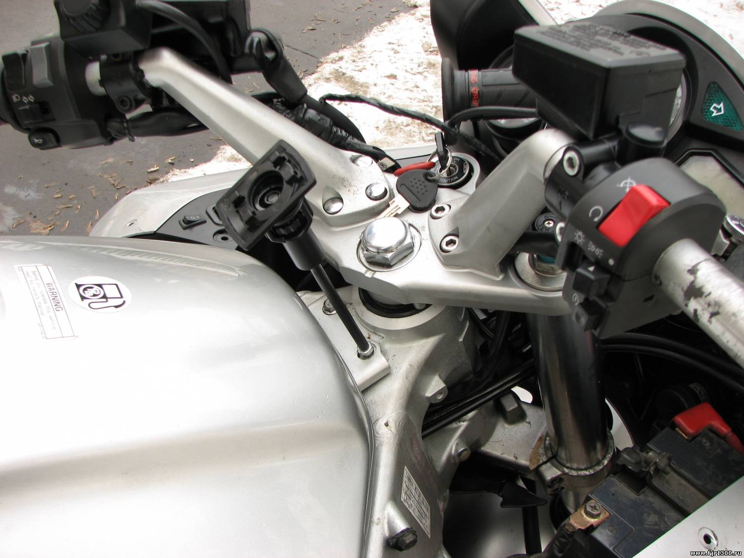

У меня обычный авто навигатор Штурман. решил вопрос крепежа вот так--
Прикрепления: 1242841.jpg (148.3 Kb)

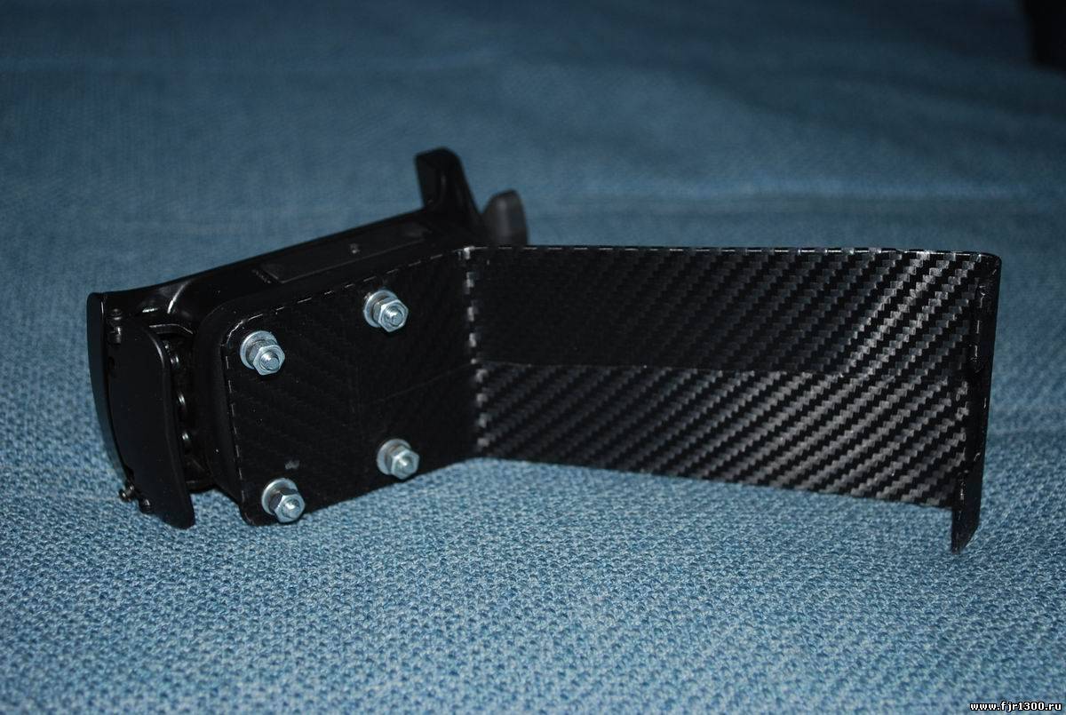

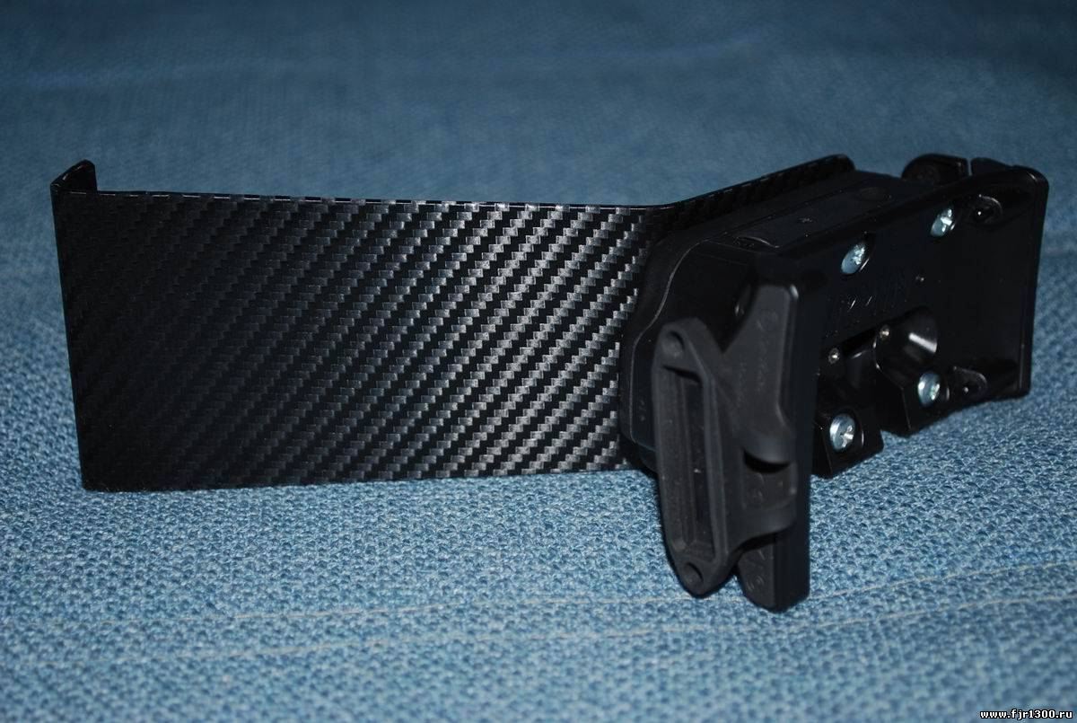

Мой вариант крепления ZUMO перед бензобаком.
Материал - нержавейка 1,0 мм, пленка 3М "карбон":
Прикрепления: 8448615.jpg (176.7 Kb) · 7252485.jpg (171.0 Kb)
ПаукДата: Понедельник, 25.04.2011, 12:23 | Сообщение # 53
Сообщений: 126
Поставил, а оказалось, что сталь тонковата - даже с пустым крэдлом кронштейн изрядно вибрирует. Изготовил новый из более толстой стали (3,0 мм) и на 20 мм ниже. Теперь порядок )

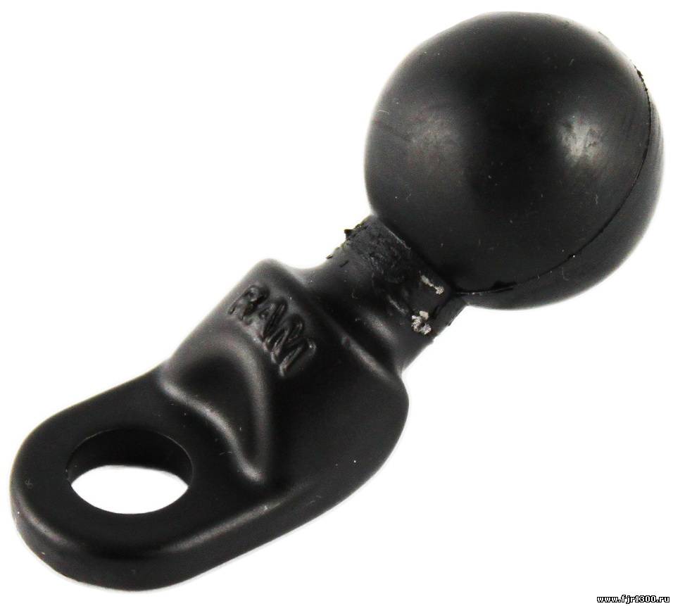

МакарычДата: Понедельник, 23.04.2012, 13:49 | Сообщение # 59
Сообщений: 157
Я себе выточил шар с резьбой, из титана. Viking, тебе только болт нужен!
И будет тебе счастье!!!
Шаг резьбы там 1.25 если я не ошибаюсь...
У меня и второй шар с резьбой есть, из нержавейки...

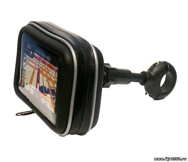

Я склоняюсь к вот такому кремлению навигатора cool
http://www.accpanavto.ru/catalog/item/3855/
Заодно, съэкономлю на самом девайсе.
А если взять сумку с большим карманом, то и i-pad можно засунуть.
