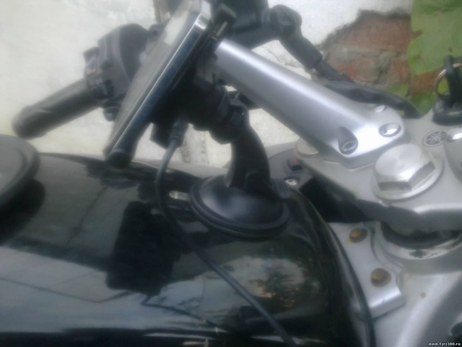

игорьДата: Вторник, 23.07.2013, 21:20 | Сообщение # 93
нужен был навик а крепежа небыла поставил на присоске, весь день ездил проехал почти 500 км...
Прикрепления: 0046940.jpg (79.3 Kb)

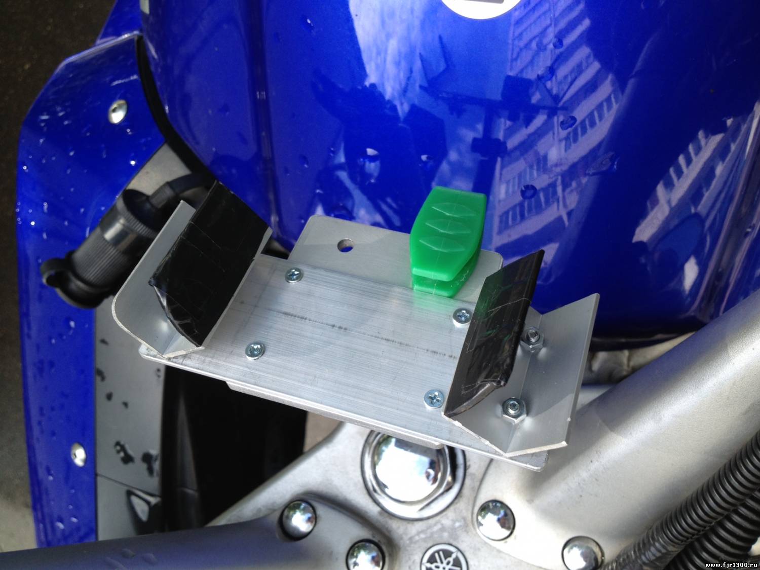

sergis25Дата: Вторник, 30.07.2013, 14:36 | Сообщение # 94
Сообщений: 54
Придумал крепление следующим образом. Между двумя верхними винтами, крепления стекла, установил металлическую планку, предварительно сделав соответствующие изгибы, что бы при опущенном стекле она не во что не упиралась. К штатной площадке крепления навигатора, скулибничел крепление, которое креплю к этой планке Сейчас к сожалению все снято и фото выложить не могу. Очень удобно во время движения смотреть на экран, не надо опускать голову, как в случае установки на бак или на руль, взгляд вперед проходит чуть выше экрана. За счет того что планка получилась почти 30 см. на нее кроме навигатора одновременно можно установить и камеру и еще чего нибудь. Единственный минус (ну для кого нибудь) это то, что нужно отключить функцию возврата стекла при выключении зажигания, иначе все навесное оборудование может быть испорчено. Отключается легко, путем отсоединения перемычки с права под панелью (белая фишка с петлей из проводка)
mihalich1209Дата: Вторник, 30.07.2013, 15:22 | Сообщение # 95
Игорь, я с таким креплением два раза на Украину гонял. Один раз на 2 недели.... - сидит как вкопанный)

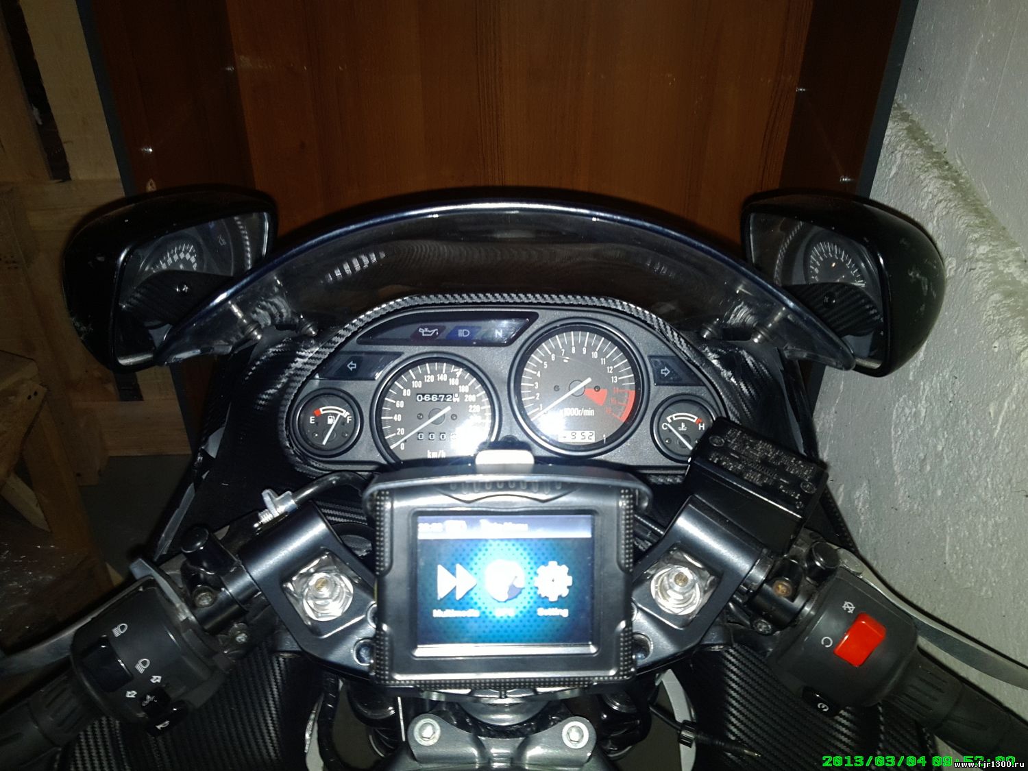

Конструкция для Том-тома Райдер 2
Прикрепления: 9523373.jpg (137.4 Kb) · 2759314.jpg (349.0 Kb)

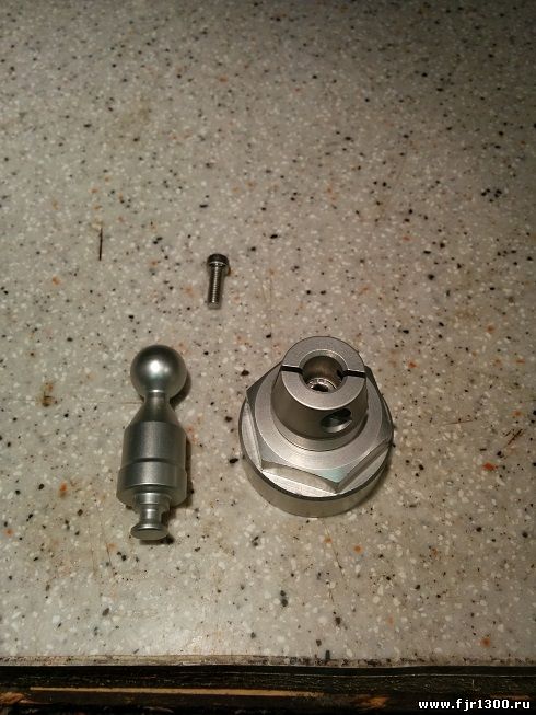

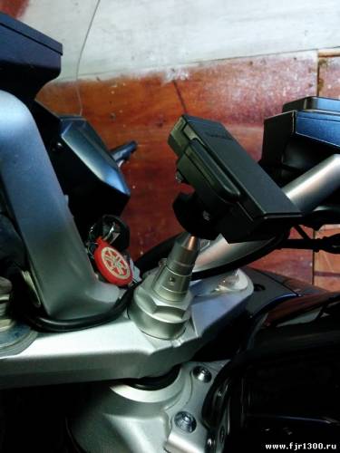

я пришел к тому, девайс типа навигатора должен быть в телефоне. Потому один замечательный челолвек Леха "vvoha" из Сергиево-Посада помог мне с выточкой маунта на центральную гайку. У меня телефон Lenovo P780. Купил с ебея за сто рублей велочехол для телефона, прикрепил к техмаунту и вволя! Очень практично и удобно. Леш, спасибо огромое. Фото прикрепляю.
Прикрепления: 1615034.jpg (142.5 Kb) · 6282973.jpg (153.0 Kb)

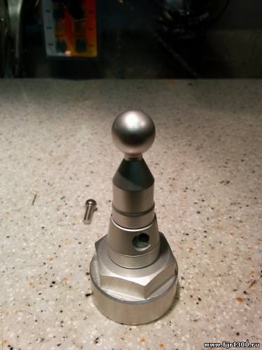

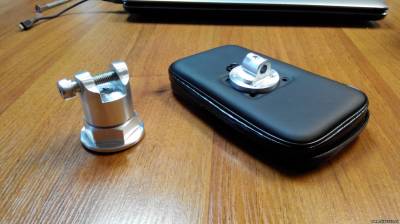

Я на своем бывшем мотоцикле делал как в видео ниже по ссылке.
Идею взял с ютюба, оригинальный такой крепеж можно на ибее заказать, но у меня на работе целая "слесарня", сам сделал.
Гайку сверлил.
https://youtu.be/BrNsB7cYPFM
BuslicДата: Четверг, 30.04.2015, 00:59 | Сообщение # 101
Сообщений: 7
выглядит так.
Прикрепления: 0552302.jpg (180.2 Kb)

Michail37Дата: Четверг, 18.06.2015, 12:22 | Сообщение # 103
Сообщений: 43
Я сделал себе вот такое крепление!!!
Прикрепления: 1652545.jpg (97.5 Kb)
Michail37Дата: Четверг, 18.06.2015, 12:27 | Сообщение # 104
Сообщений: 43
Гайка + алюминиевая болванка+руки!!! Дешево и сердито!!!
Прикрепления: 3050764.jpg (115.1 Kb)
