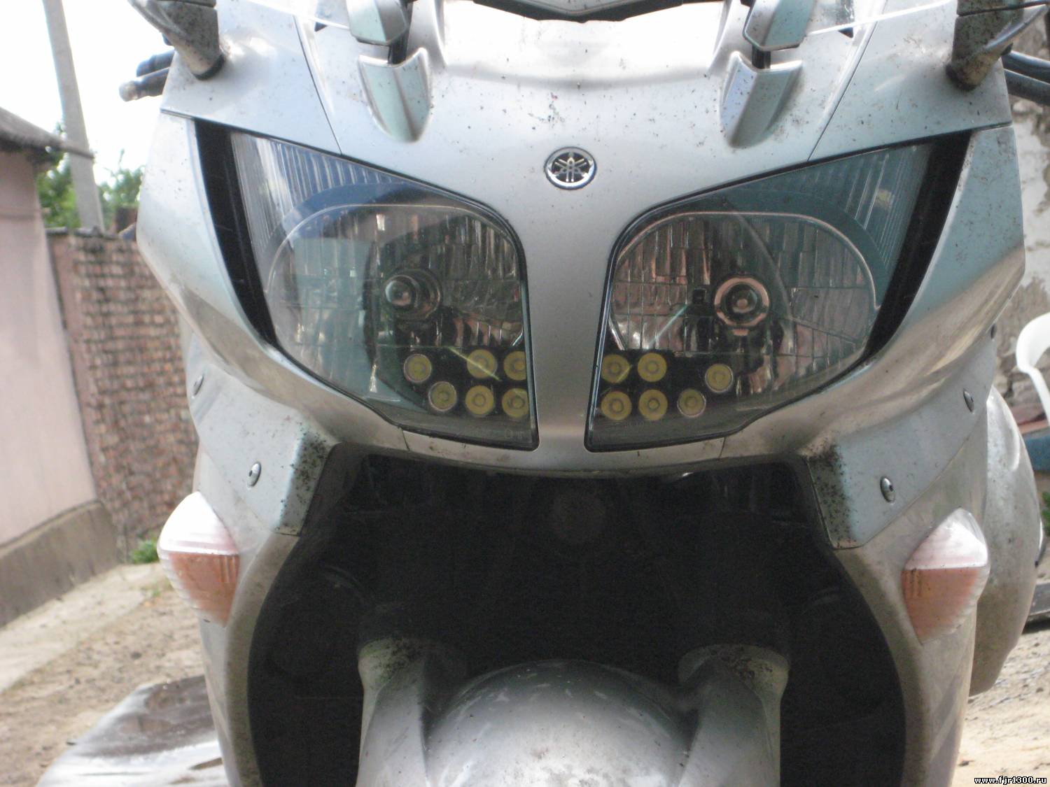

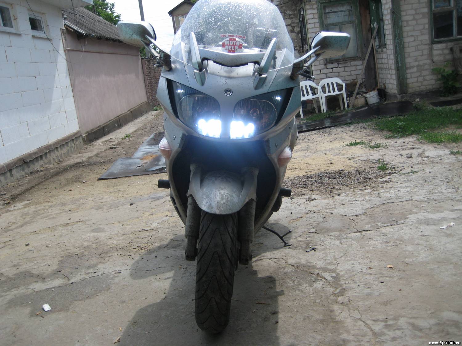

электроникДата: Четверг, 17.10.2013, 08:26 | Сообщение # 28
Вот мой вариант стробоскопов и ходовых огней.12 трёхватных диодов,с коллиматорами,на радиаторах,работают в щядящем режиме 1.3 Вт,горят постоянно при запущенном двигателе,при мигании дальним(курок) - тухнут,т. е. могу ими мигать как хочу.Светят как дальний свет,в принципе на них даже ночью можно ехать,без света.
Прикрепления: 2349192.jpg (150.0 Kb) · 0915458.jpg (213.2 Kb)
vipkoДата: Четверг, 17.10.2013, 17:01 | Сообщение # 29
Сообщений: 19
электроник, Интересно , можешь сделать фото ночью в даль , как светят светодиоды и как фары, чтоб сравнить
ДмитрийДата: Четверг, 17.10.2013, 18:25 | Сообщение # 30
На гильзы похоже  smile А ближний свет не перекрывают?
