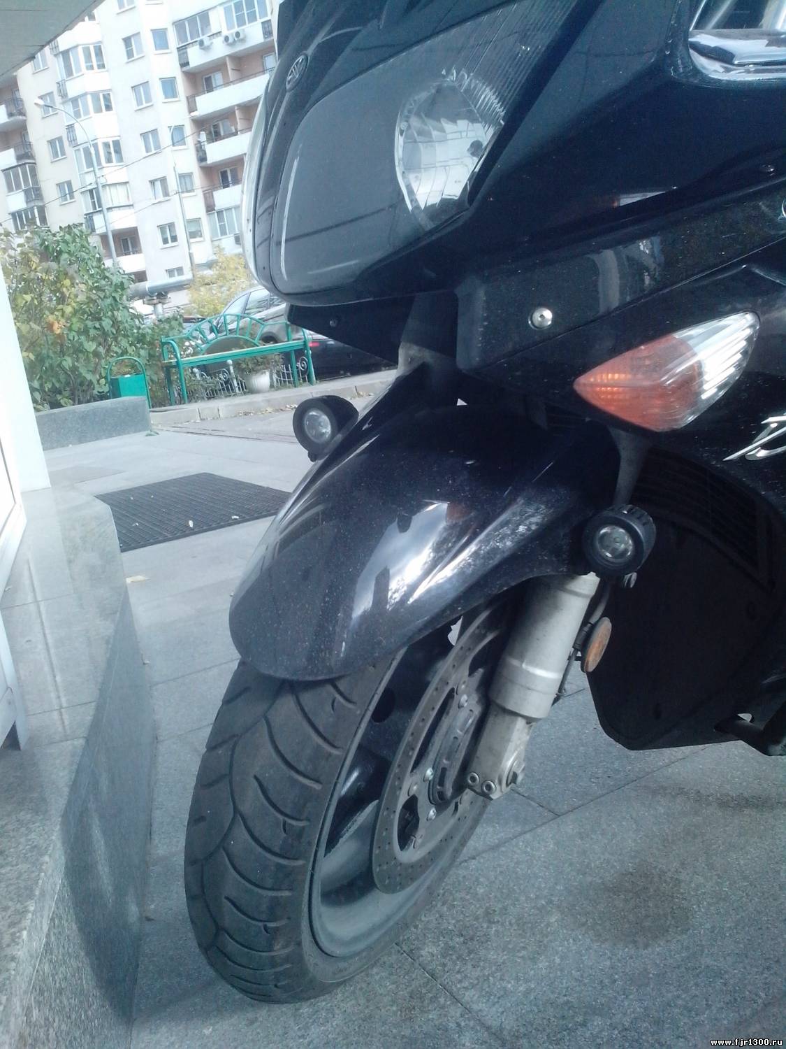

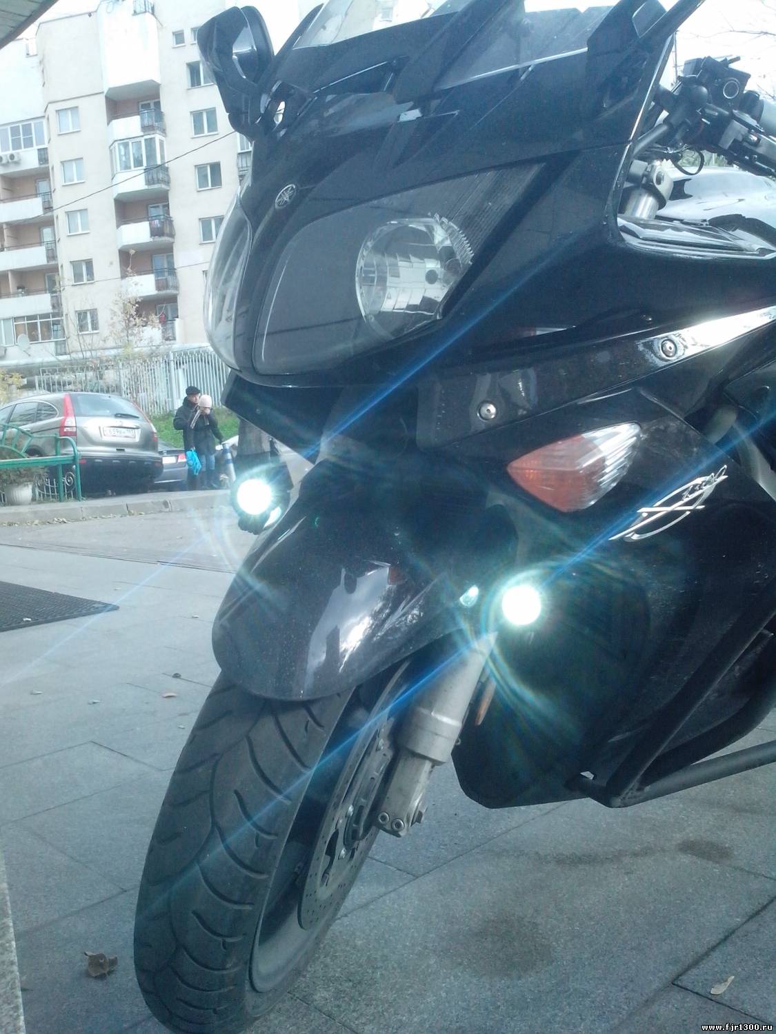

как то так:

AragornДата: Вторник, 22.10.2013, 10:28 | Сообщение # 35
Сообщений: 220
Цитата Мексиканец
На боковые винты крепления переднего крыла установил два светодиодных фонаря дальнего света ( или точнее...с  узким пучком света). Каждый фонарь с одним светодиодом на 10 ватт,
производителя и номер(название) изделия озвучьте пожалуйста.
Сообщение отредактировал Aragorn - Вторник, 22.10.2013, 10:30
МексиканецДата: Вторник, 22.10.2013, 20:05 | Сообщение # 36
Сообщений: 243
китай, эти с узким пучком,есть такие же с рассеяным.
