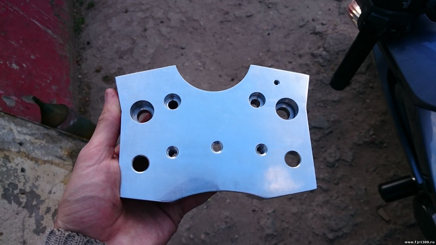

SanychДата: Воскресенье, 12.06.2016, 13:41 | Сообщение # 181
Сообщений: 13
Почему-то не вставились фотографии и чертеж :/
Прикрепления: 4938473.jpg (85.3 Kb) · 9910348.jpg (113.4 Kb) · 9944641.jpg (128.9 Kb) · 9210385.dwg (63.6 Kb) · 6999233.pdf (382.8 Kb)

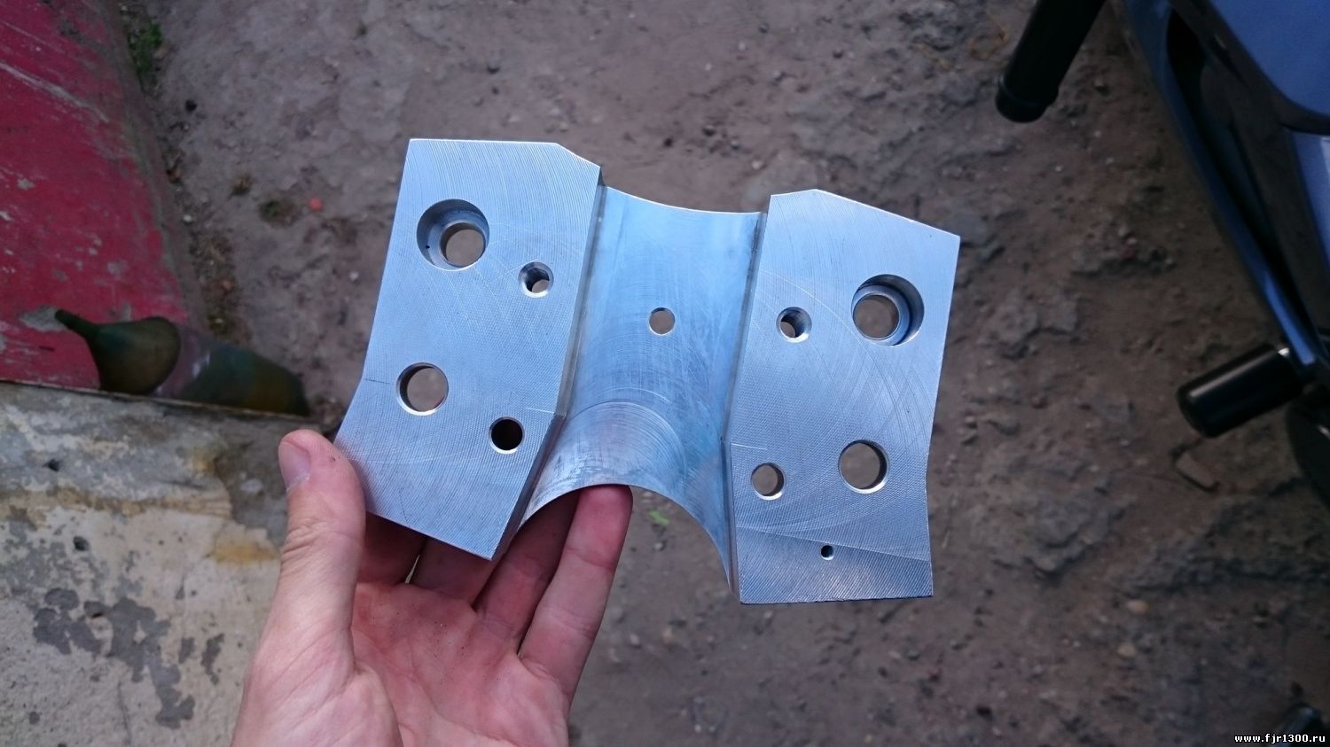

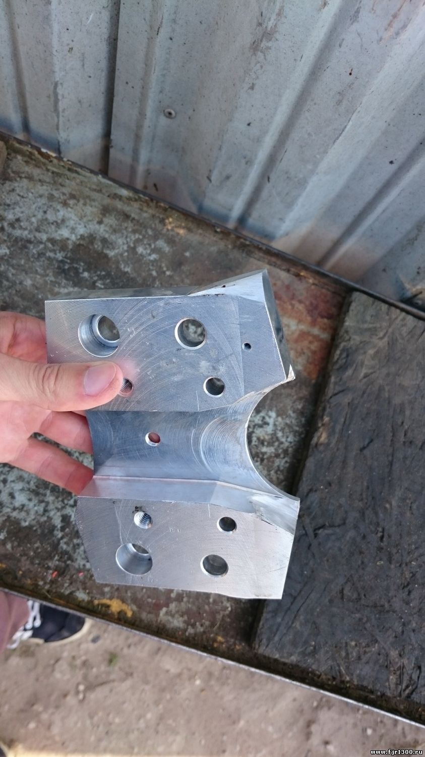

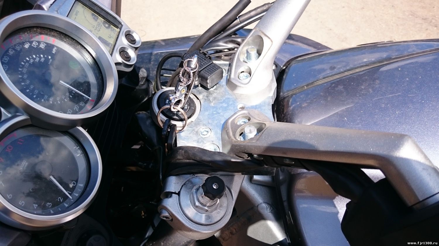

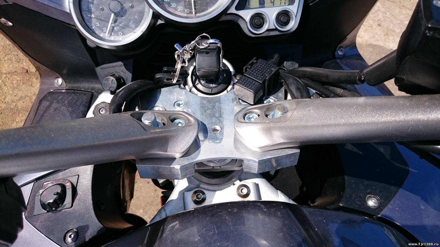

SanychДата: Воскресенье, 12.06.2016, 13:43 | Сообщение # 182
Сообщений: 13
А вот как это выглядит на руле. Осталось только сделать резьбу под декоративные вставки

mmx133Дата: Вторник, 14.06.2016, 23:22 | Сообщение # 183
Сообщений: 53
Отлично у тебя вышло!
Не забудь еще что под эту проставку надо переносить точки крепления гидравлики к раме. У MV для этого идут еще две маленькие проставки.
Слева точка крепления шланга сцепления поднимается проставкой вверх где то на 2-3см. Для тормозных линий был алюминиевый брусочек, который выносил крепеж вперед. Кроме этого тросы газа надо вывести из скобы и крепить стяжкой прямо к перу.
Попробую сфоткать на днях эти мелкие проставки.

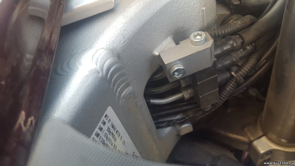

mmx133Дата: Четверг, 16.06.2016, 22:51 | Сообщение # 185
Сообщений: 53
Тросы у меня вынуты из скобы и идут ниже, просто хомутом к перу, так проблем не вызывают.
Вот сфоткал с правой стороны проставку под гидравлику. Слева просто пластинка с двумя отверстиями, поднимает крепеж выше.

МотоГадДата: Пятница, 17.06.2016, 00:47 | Сообщение # 186
Всё это заМЕЧТАтельно, но...а как регулировать с приблудой по чертежу рулевые подшипники?
mmx133Дата: Пятница, 17.06.2016, 18:59 | Сообщение # 187
Сообщений: 53
Она снимается вместе с ручками после откручивания 4х болтов, не сказать чтобы большое усложнение процесса да и не так часто надо трогать подшипники.
