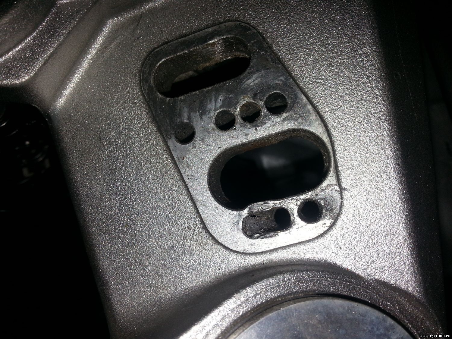

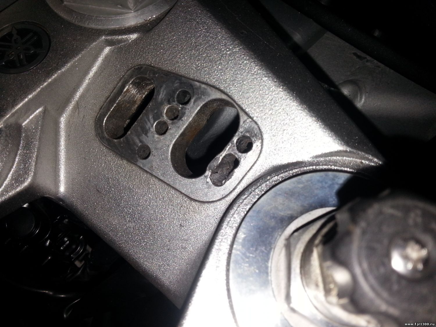

kuteynikДата: Пятница, 20.11.2015, 16:39 | Сообщение # 161
Сообщений: 35
Коллеги,  обнаружил - что один клипон немного шатается -
разобрал и увидел - что видимо предыдущий хозяин попадал в аварию и свернул один клипон.
Под проставкой свернуты отверстия.
вопрос к знатокам - можно ли отремонтировать?
Например заварить и потом снова просверлить такое же отверстие. Нужно среднее отверстие.
Прикрепления: 9536576.jpg (326.4 Kb) · 1779151.jpg (187.8 Kb)
FJR1300 2007 AE
Сообщение отредактировал kuteynik - Пятница, 20.11.2015, 16:53
EwilДата: Пятница, 20.11.2015, 19:18 | Сообщение # 162
Сообщений: 433
аргон тебе в помощь! заплавить, и просверлить
99 Percent MC
MarikSPbДата: Суббота, 21.11.2015, 11:33 | Сообщение # 163
По фото, к сожалению не понятно, насколько глубока яма и какую глубину имеет отверстие. Как вариант, предложу удлинить штифт на клипоне.
kuteynikДата: Воскресенье, 22.11.2015, 09:46 | Сообщение # 164
Сообщений: 35
Спасибо, попробую штифт подлиннее. Или просверлю в  проставке еще одно отверстие под крайнее положение.
FJR1300 2007 AE
vvohaДата: Воскресенье, 22.11.2015, 16:02 | Сообщение # 165
kuteynik, Зачем колхозить, если можно сделать нормально.Ewil, все правильно сказал.
