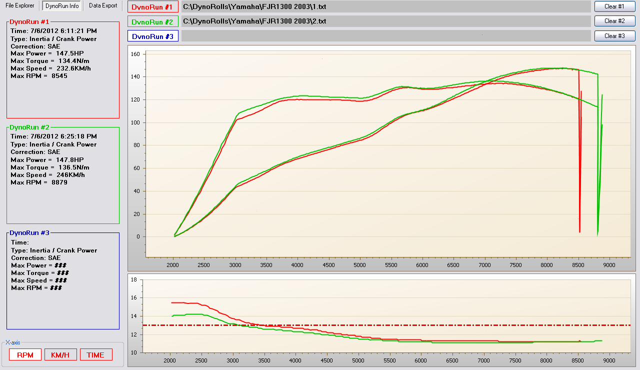

Доброго времени суток.
Поинтересовался у Виктора о конструкции его стенда. Вкратце: замеры производятся на "коленвале". Для этого колесо мота раскручивает N-киловатный  двигатель и по программе рассчитывает лошаков на коленвале.
Прикрепил график  до установки РС (когда выясняли проблему затупов и дерготни). Там два графика. Он слегка корректировал карту "вручную", но  предупредил, что мот недельку поездит "более-менее", но потом снова начнет хандрить. так и было.
График после настройки PC прикреплю завтра (не нашел его).
Прикрепления: 3054922.png (98.8 Kb)
игорьДата: Вторник, 21.05.2013, 08:39 | Сообщение # 42
ну впринципе как и предпологал, и очень радуетчто заявленные показатели не отличается от действительных, и судя по графику наш мот больше 250 ездить не может конструктивно, так как 8879 об\м это 246 км\ч и в этот момент происходит отсечка, что видно по резкой потери мощности.
ZloijabДата: Вторник, 21.05.2013, 10:06 | Сообщение # 43
Теперь и у меня вопросов нет,потому как по словам стенд и мощность, я предпологал что мощность снята именно с колеса
