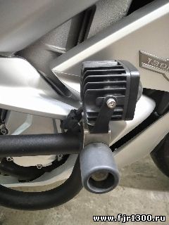

электроникДата: Воскресенье, 23.01.2022, 03:52 | Сообщение # 218
goos, себе такие ставил https://a.aliexpress.com/_APwLzF

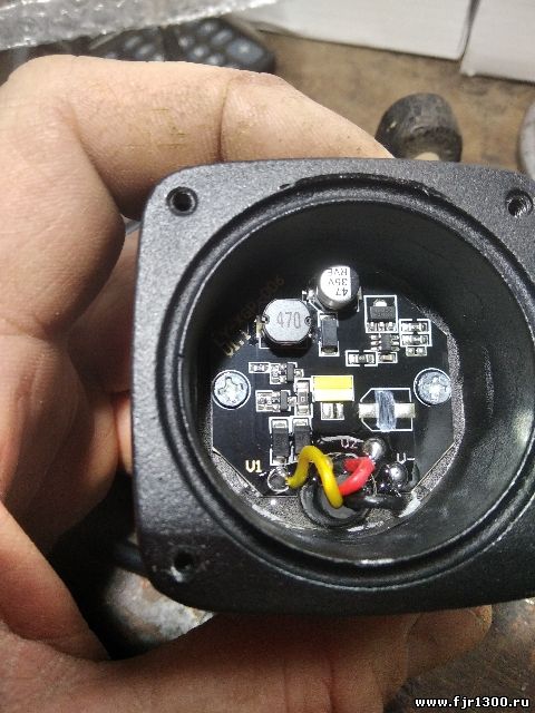

электроник, по своим птф, что можешь сказать, работают? Моя одна накрылась. По началу заморгала, снял заглушку сзади резиновую, оказалось отпаялся минусовой провод от платы. Припаял, думаю, ну всё норм, но не понравилось, что плата как-то странно внутри корпуса болтается. А сегодня, сначала отказал жёлтый свет, через час и белый. Проверил провод, который припаял на месте, питалово на плату приходит. Хочу заказать, как у тебя. Свою конечно попробую разобрать, но как, хз. Заглушку сзади снимаю, а как плату вытащить не пойму. Либо спереди кольцо надо снимать, которое линзу держит, в общем раскохряем и в мусор.

электроникДата: Четверг, 19.05.2022, 21:24 | Сообщение # 221
RomeoBGR, Разбирал,пробовал добавить пасты под плату,ее в принципе было достаточно.Припаивал отсутствующий конденсатор,ставил на провод,сразу возле фары феритовый фильтр.Работают нормально,но белые как ходовые днём с пониженной мощностью 7Вт на фару,иначе сильно слепят.Желтые ночью ,как противотуманки,все норм.

RomeoBGRДата: Пятница, 20.05.2022, 05:50 | Сообщение # 223
Сообщений: 233
Кондёр как я понимаю на саму плату припаял, каким номиналом, какое там посадочное место на плате С....? Конденсатор тантал, или керамика? А ферит зачем на провод?
электроникДата: Пятница, 20.05.2022, 06:42 | Сообщение # 224
RomeoBGR, Там на плате одно пустое место,47мкФ х 25 В.Саморезы подтянул.Ферит не даёт помехам ,лезть по проводам.Буду ставит на мот СВ радиостанцию,помехи засирают эфир.Кроме ходового белого и жёлтого противотуманного сделал режим переключения ходового белого,на жёлтый при включении поворотов и аварийки,ещё режим стробоскопов ходовыми ,на полную мощность ,вместе с родным дальним,видят все за километр!

RomeoBGRДата: Пятница, 20.05.2022, 10:55 | Сообщение # 225
Сообщений: 233
Ааа, кондер получается не TANTAL, а обычный бочонок, электролит. А в принципе для чего он? Чтобы что-то разгрузить? А можно припаять 47мкф на 50В, к примеру вот такой EEEFT1H470AP ???
Я правильно понял, ты на моргалку дальним подцепил белый свет туманок? Т.е. нажал на пульте, моргает и дальний основной фары и ПТФ белым светом. А как обошел включение дальнего основной фары, при включении белого света на ПТФ? Что в цепь впаял? Точки подключения подскажи, где удобнее врезаться.
