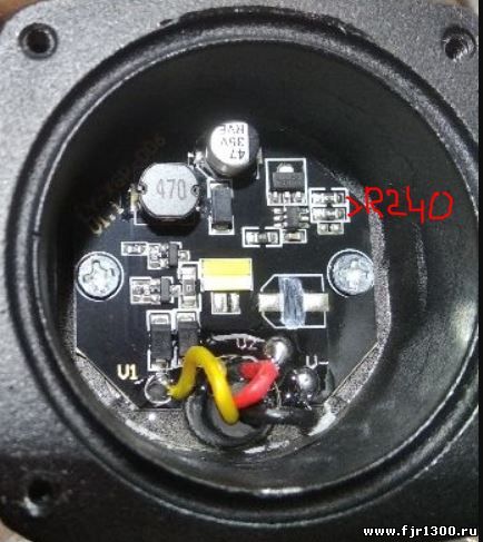

электроник, Ром, слушай. А что если резистор ставить не в разрыв провода питания, а сразу заменить сопротивление на плате, СМД резистором. Вот на фото установлены два огранич. резистора 0805, с маркировкой R240, номинал 0,24 Ом. Снять их и увеличить сопротивление до драйвера,тем самым уменьшить ток до светодиода, ну допустим до 0,36 Ом каждый. Понятно, что и белый и желтый станут гореть чуть слабже, но можно резюками поиграться.
А ты впаял в провод, прям заметно приглушенней стал светить белый?
И чем отковыривал клей, которым залито отверстие где провода входят в корпус и пайка питания.
Прикрепления: 1103776.jpg (45.8 Kb)
Сообщение отредактировал RomeoBGR - Среда, 08.06.2022, 13:29
RomeoBGRДата: Среда, 08.06.2022, 14:06 | Сообщение # 235
Сообщений: 233
Итак, клей удалил с помощью паяльного фена и скальпеля, грел при температуре 250 градусов. Резюков 0,36 Ом у себя в деревне не нашёл, выпаял один из резисторов, оставив один и потребление стало 0.6 Ампера. Наверное всё же тускловато. Соберу туманки, включу в темноте, проверю.
