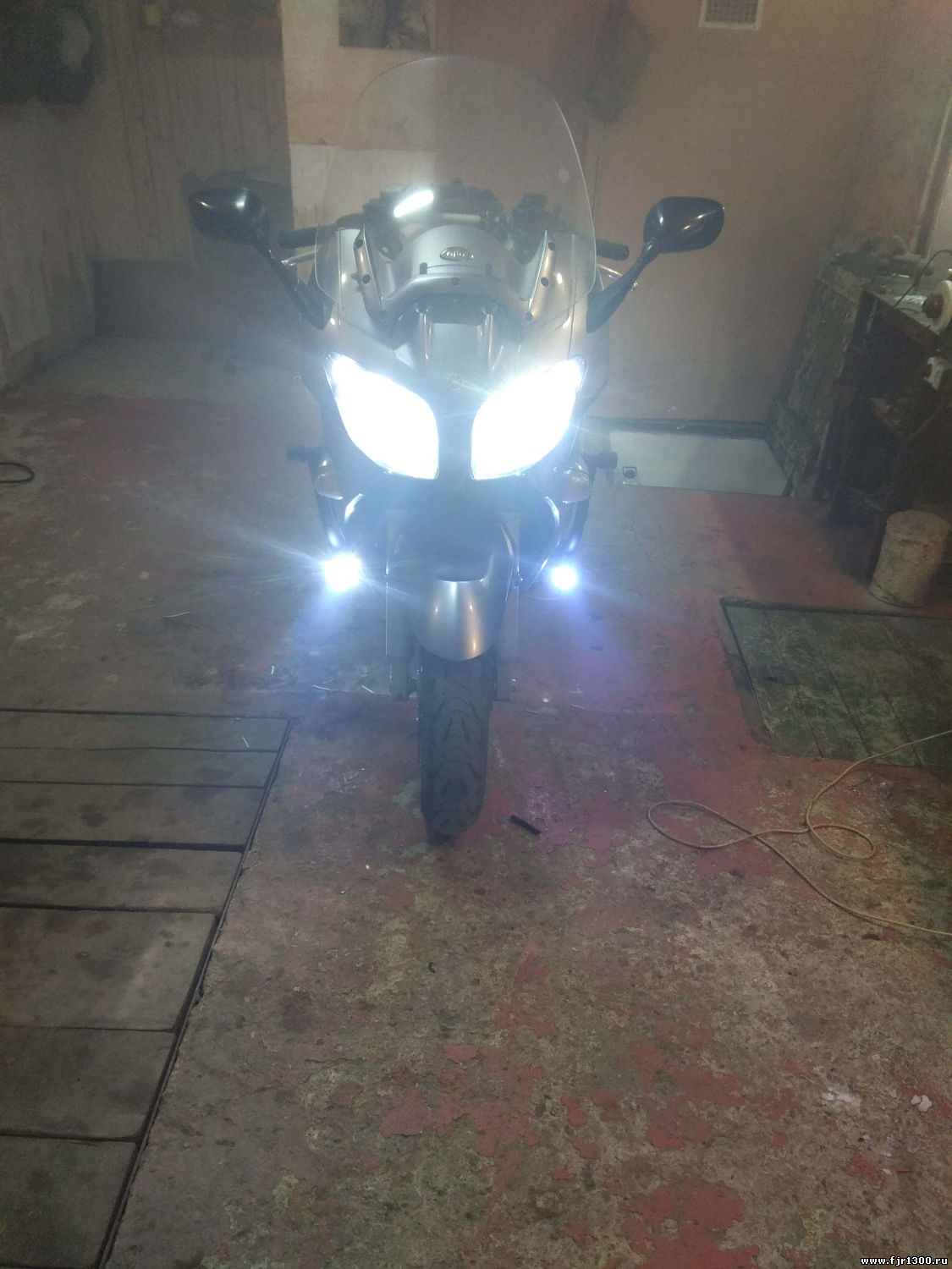

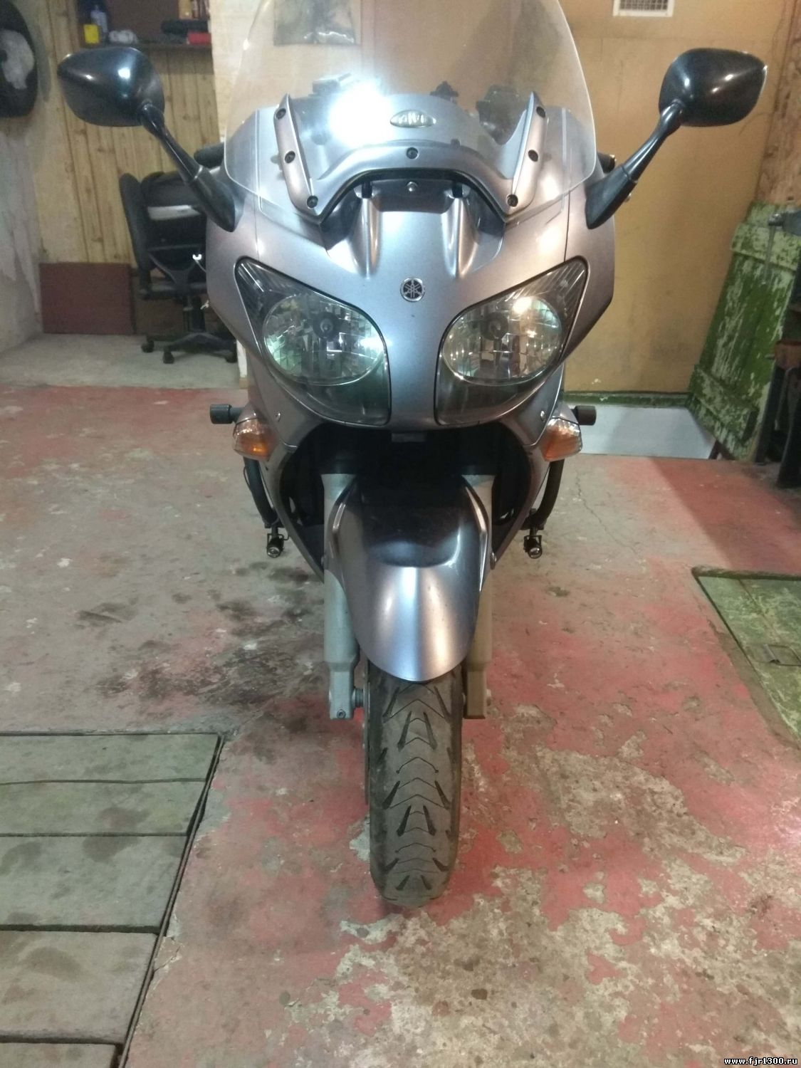

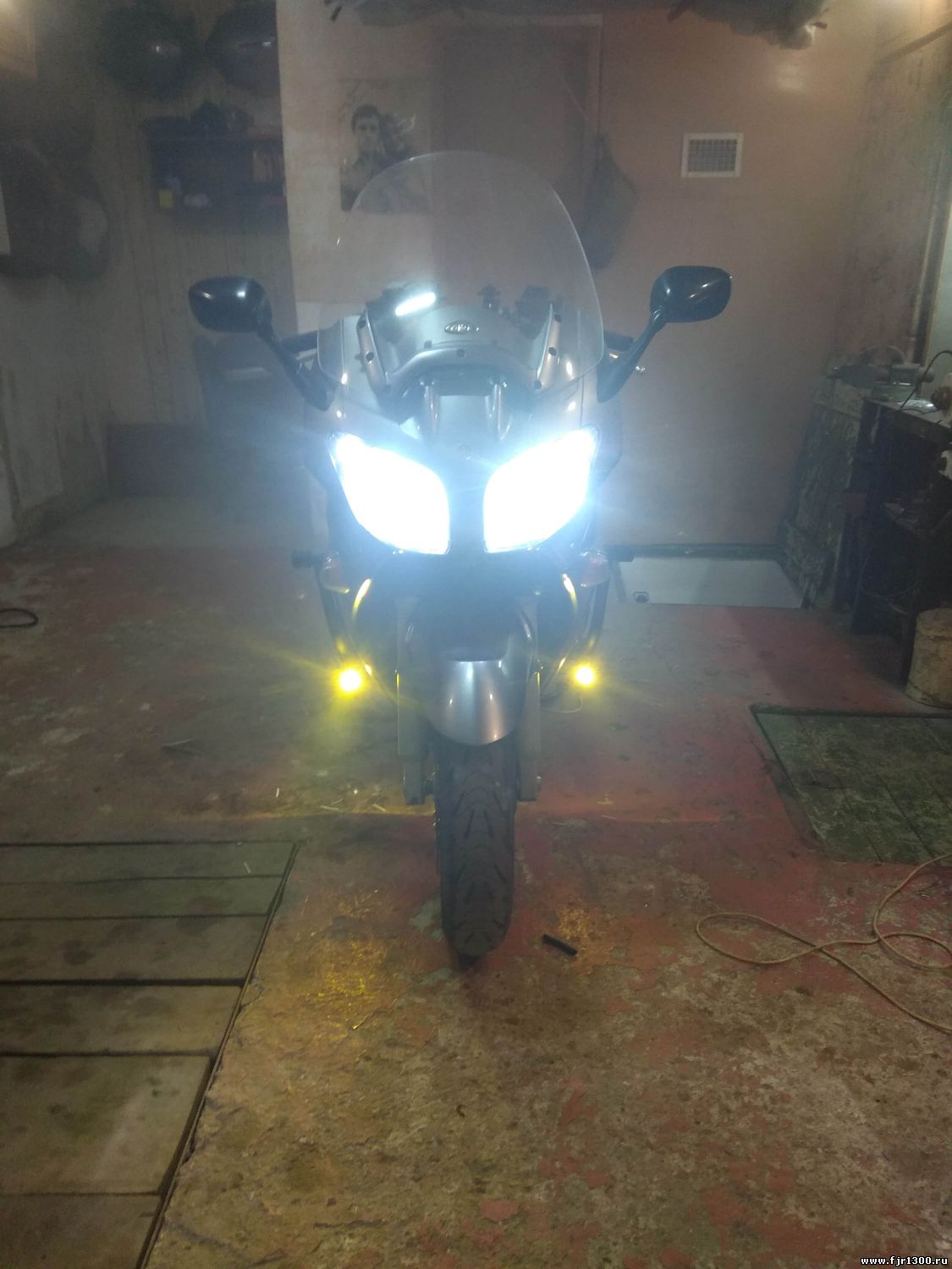

RomeoBGRДата: Пятница, 21.01.2022, 19:28 | Сообщение # 210
Сообщений: 233

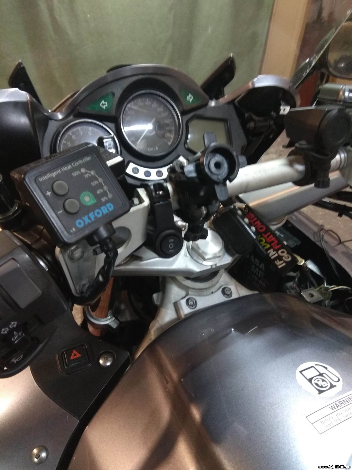

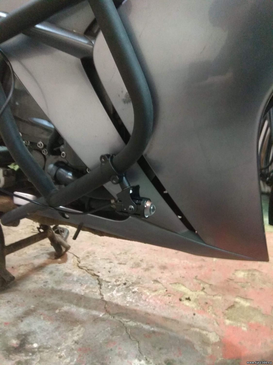

Ну вот и я поставил двух-режимные фары на дуги. Светят не плохо, световая граница четкая, слепить точно не будет. Пока точно не настраивал, приподнял так, чтобы граница ближнего( он же желтый) была чуть ниже ближнего света головной фары. Кнопка включения на руле, на доп перекладине. Крепления на дуги, эт с Али крепления зеркал на руль. Подключался без реле, напрямую через предохранитель, от провода зажигания под баком, с 6-контактного разъема. Провод коричневого цвета.
Включил, минут 5 горели, потрогал-теплые. Хотел разобрать проверить наличие термопасты, но чет не понял, как они вскрываются. Сзади резоновый уплотнитель, через него провод идет. Впереди просто кольцо на линзу одето. Похоже, что приклеено, ковырять не стал, сколько прослужат. Сгорит, тогда разберу и посмотрю и закажу потом такие же, но предварительно доработаю.
