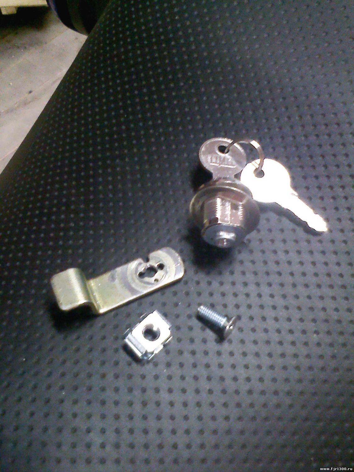

FishmanДата: Четверг, 10.04.2014, 14:53 | Сообщение # 13
Ёж, Я временно вставил замок от электрического шкафа. Во время поездки выскочила личинка, а язычЁк остался. на фотке видно из чего сковырял. Пока так езжу.
