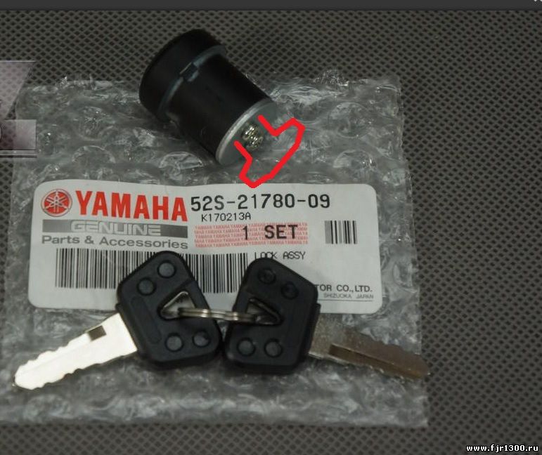

yakushkДата: Среда, 11.04.2018, 20:54 | Сообщение # 50
Сообщений: 324
Driver, 52S217800900 я нашел такой замок. Написано универсальный замок для центрального кофра на 39л и 50л. Он ямаховский

DriverДата: Четверг, 12.04.2018, 09:32 | Сообщение # 51
Сообщений: 154
Спасибо большое! Но это точно тот замок? Судя по фото - он такой же короткий... Стоит он 1200, не сильно большие деньги, но вот ждать недели 3 нужно. Обидно будет, если после ожидания он не подойдет...

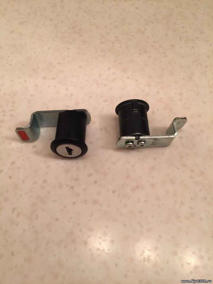

Вот такой "язычок" там по логике должен быть:
Прикрепления: 7345972.jpg (80.7 Kb)

CoverДата: Четверг, 12.04.2018, 14:43 | Сообщение # 53
Driver, могу сфотографировать личинку, которая шла в комплекте с мотоциклом для центрального кофра.
DriverДата: Четверг, 12.04.2018, 16:07 | Сообщение # 54
Сообщений: 154
Кофр именно на 50 литров? Буду очень признателен. Может по аналогии тогда что-нибудь подберу.
CoverДата: Четверг, 12.04.2018, 16:45 | Сообщение # 55
Driver, на какой кофр она рассчитана, не могу сказать, но личинка шла с мотиком в комплекте, думаю, что она должна подходить на любой оригинальный кофр
CoverДата: Четверг, 12.04.2018, 16:53 | Сообщение # 56
Это две личинки для центральных кофров, пришедшие с двумя разными мотоциклами: одна из штатов в 2014 году, вторая с мотоциклом, купленным в Панавто в 2016 году. Визуально они абсолютно одинаковые

DriverДата: Пятница, 13.04.2018, 16:09 | Сообщение # 58
Сообщений: 154
Cover, спасибо, такая личинка у меня есть. Такие личинки используются в боковых кофрах и в центральном на 39 литров.
Osic, 4 болта - это я их уже откручивал, чтобы посмотреть механизм запирания. Там нужна именно длинная личинка, либо насадка какая-то на обычную личинку...

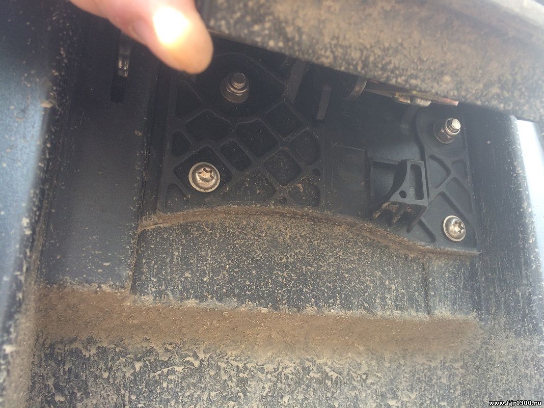

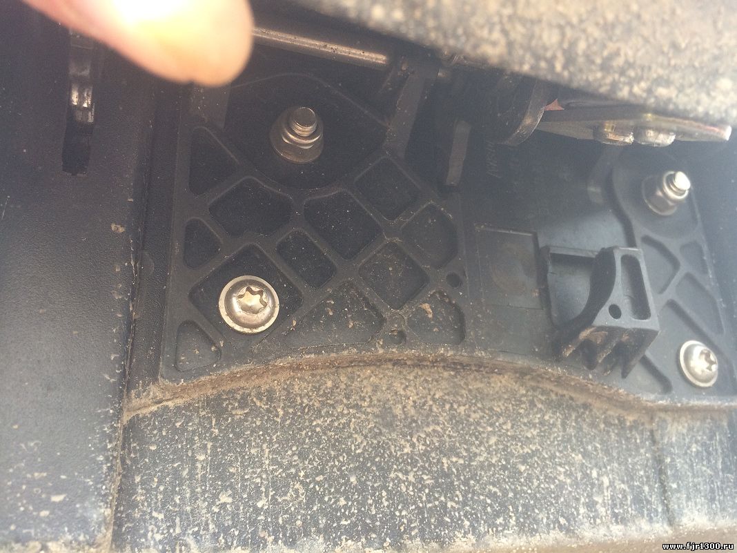

OsikДата: Вторник, 01.05.2018, 00:14 | Сообщение # 60
Сообщений: 90
Driver, в общем как я и предполагал, у вас нет одной деталюшки, которая краписта как раз на 4 болта/гайки, сфоткал на горе оригинальный кофр
Прикрепления: 8066379.jpg (153.0 Kb) · 2303454.jpg (167.9 Kb)
