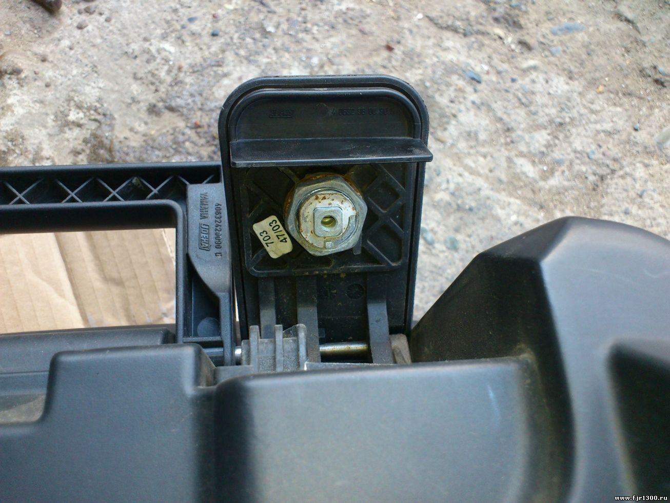

Привет еще раз. На вот этой фотке http://www.bes1.ucoz.ru/_fr/8/4054967.jpg меня интересует правая личинка. Сколько у тебя таких?

привет таких три , они под родной ключ, две точно оставлю для боковых кофров.

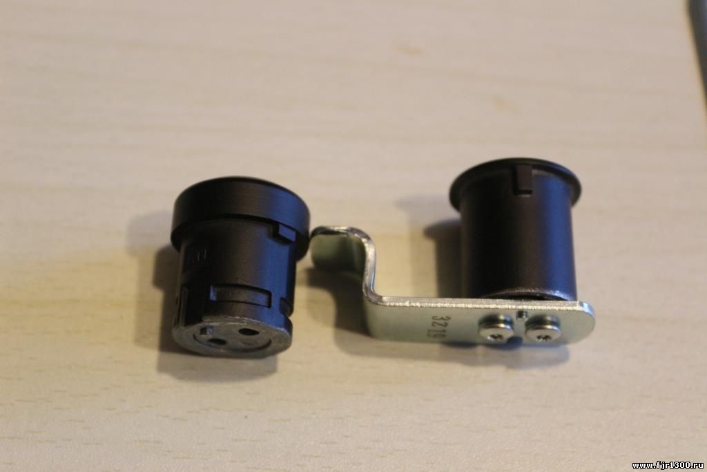

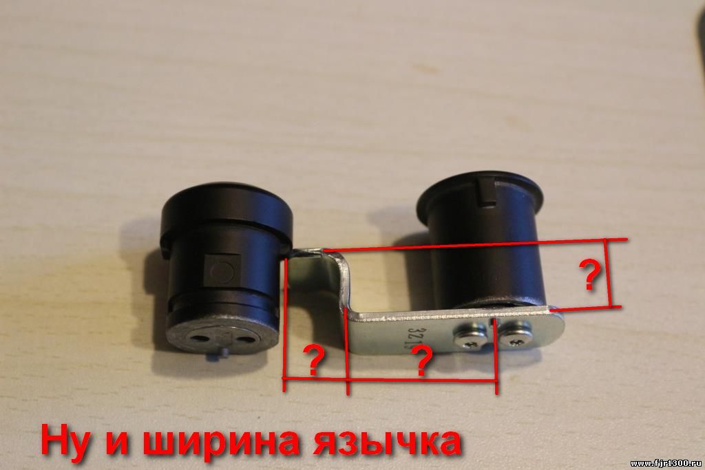

Достались кофры, как я понял, с не оригинальными замками. Замки работают, но отсутствуют сами запирающие язычки. Из фото будет понятно.
Просьба измерить язычки (необходимые размеры на втором фото) и написать размеры, т.к. хочу сделать сам.

Замочки кто то заелхозил сорокорублевые от почтовых ящиков, делал себе так, взамен ГИВИвских...все отлично работало, язычки согнуть можно из черного металла

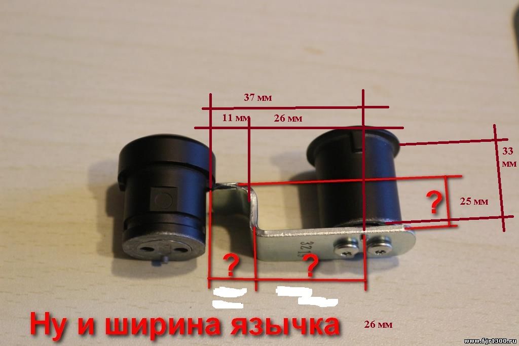

Ewil, я тоже так делал. только от электрического щита.
при соблюдении всех размеров заедают и работают не четко.
Прикрепления: 5133932.jpg (102.4 Kb)

Высота загиба язычка точно 25 мм?
Просто по рисунку, должно быть 10-15 мм.

emiv, 15 мм очепятка
