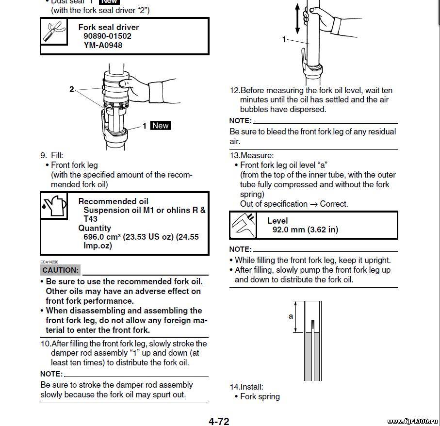

А можно ли проверить уровень масла в вилке без снятия пера (например, сравнить с тем, которое не текло)?
ZloijabДата: Четверг, 16.05.2013, 15:56 | Сообщение # 48
можно) слив масло и залив в каждое мануальное количество)
ВованМДата: Вторник, 04.06.2013, 22:55 | Сообщение # 49
Сообщений: 118
Вообще в сервисном мануале показан какой то уровень от края пера до масла, тока не разобрался в каком положениии должно быть перо длинное или короткое....
SpockerДата: Вторник, 04.06.2013, 23:14 | Сообщение # 50
Сообщений: 178
На GEN3 (c 2006 года) в каждое перо заливается по 696 куб. см. При этом уровень масла должен быть 92 мм. от верхнего среза пера, при полностью сжатом пере и вынутой пружиной.
Цитата из Service Manual (from the top of the inner tube, with the outer tube fully compressed and without the fork spring) стр. 4-72
Я когда себе менял масло в вилке именно так и получилось все. Залил 696 кубиков, померил штангелем, в самом деле 92 мм.
На более ранние выпуски не знаю, надо смотреть сервис мануалы соответствующих годов.

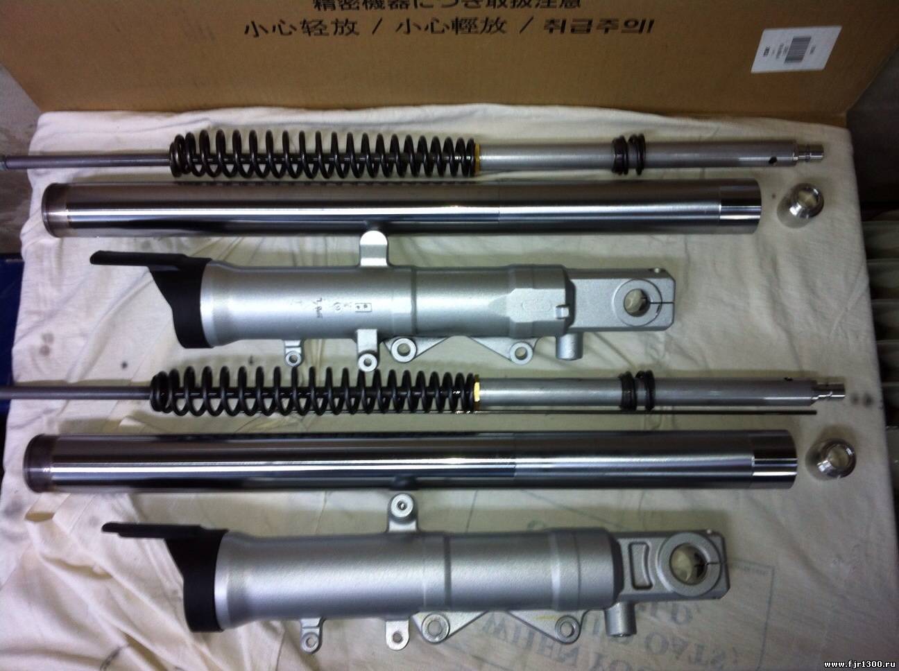

Добрый вечер разобрал сегодня вилку и был в шоке на левом пере пружина стояла конусом в верх а на правом конусом вниз,это так должно быть??? До меня вилку перебирали официалы в альпине
dalnoboywikДата: Воскресенье, 16.03.2014, 11:11 | Сообщение # 57
Сообщений: 82
Никто не знает как правильно стоят пружины?или я задаю глупые вопросы на которые не нужно отвечать?

MarvikДата: Воскресенье, 16.03.2014, 12:18 | Сообщение # 60
Тонким концов вниз однозначно)) Моя разобранная вилка на фото)
