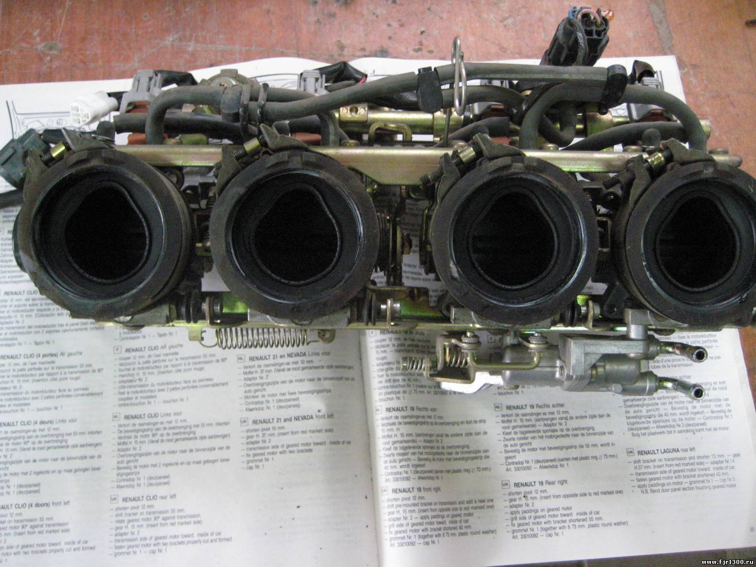

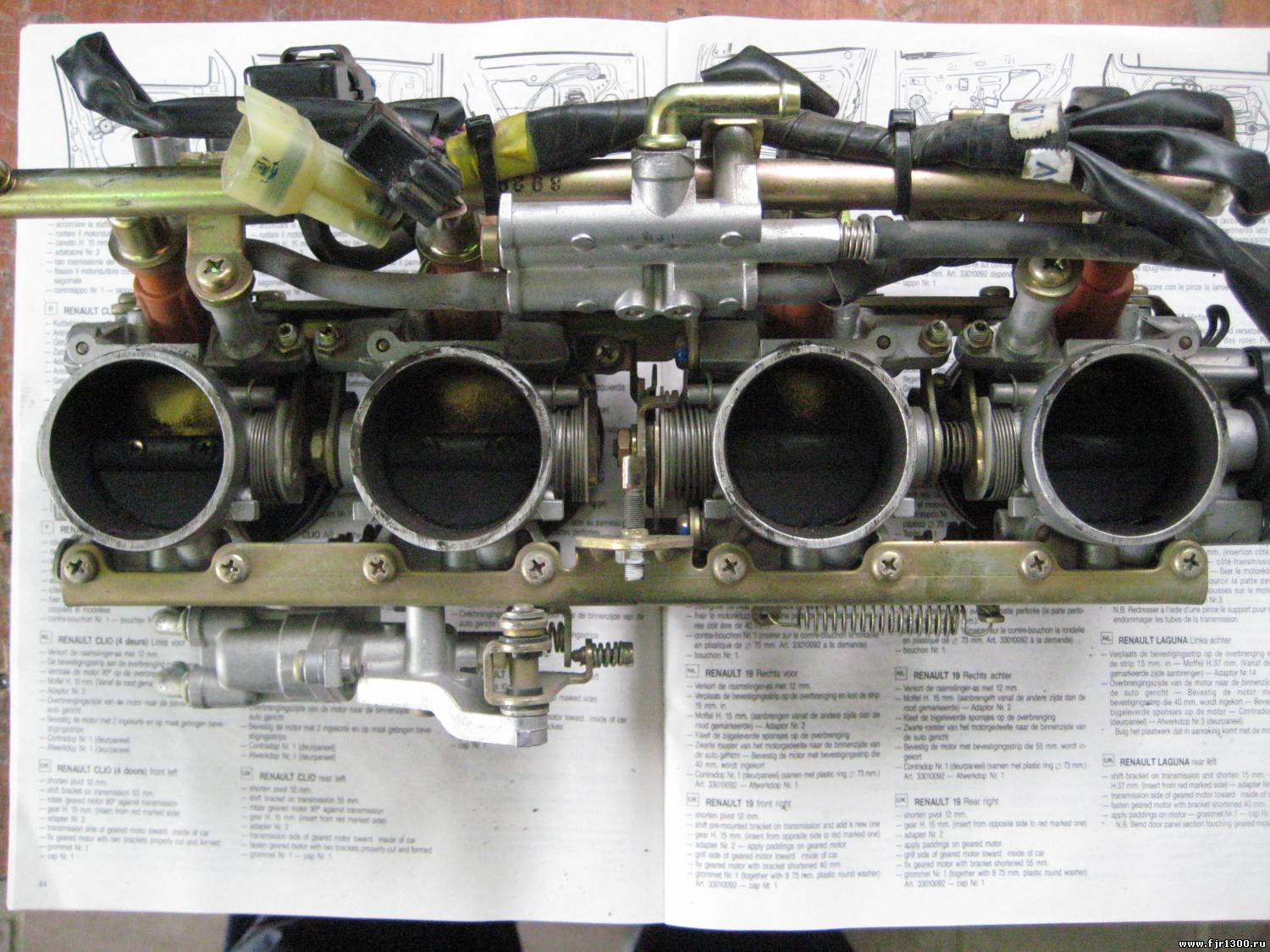

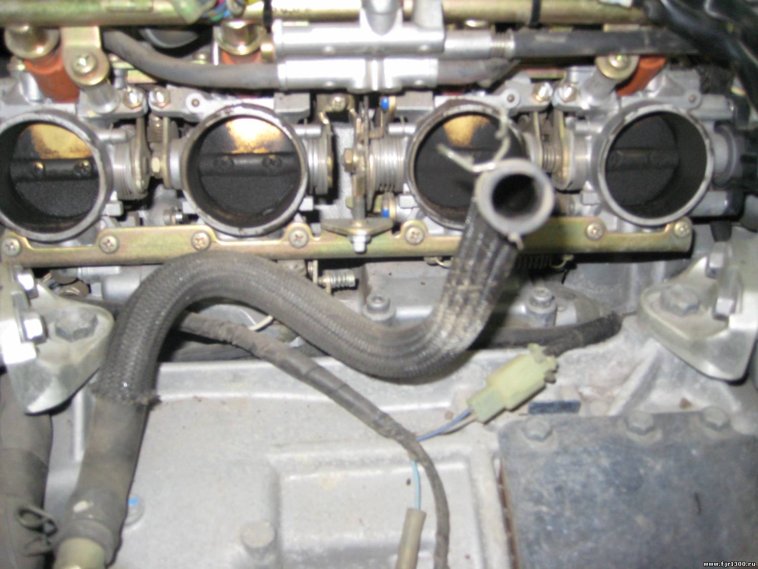

Прівет всем, такой вопрос к знатокам, Хочу поменять Натяжитель и цепь ГРМ. при замене цепи нужно ЛИ снимать двигло??? кто менял если не в тягость опишите процедуру замены???
Зарание Огромное Спасибо!!
а и ещё что за "блок дросселей " где он стаи "как выглядит" и как и чем его мыть.....?
электроникДата: Вторник, 01.01.2013, 19:07 | Сообщение # 180
xnxntyh, Двигатель снимать не надо.Снять крышку клапанов,крышку около правого торца коленвала,выставить метки на распредвалах в ВМТ,снять натяжитель,впускной распредвал,снять успокоители,вынуть цепь.Собрать в обратной последовательности,выставить метки.Блок дросселей стоит на впуске между впускными патрубками и воздухофильтром,в нём дросельные заслонки,форсунки,пусковая система,мыть очистителем карбюраторов.
