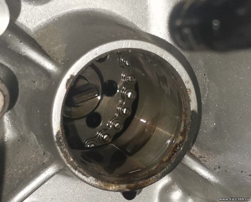

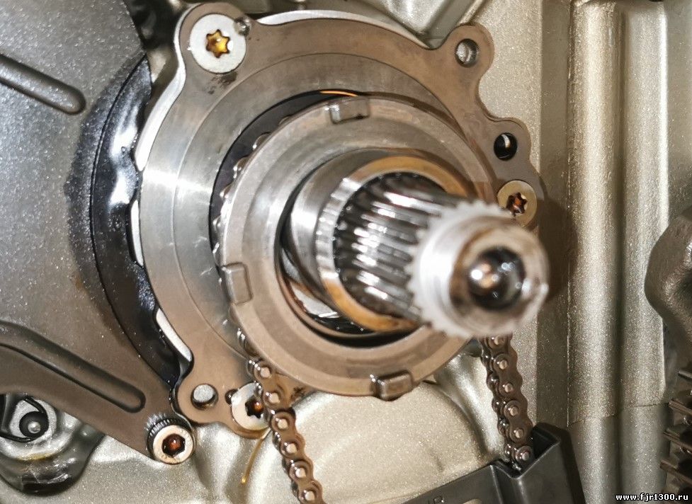

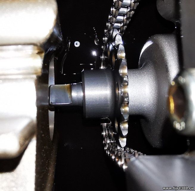

sandorsДата: Понедельник, 24.10.2022, 13:46 | Сообщение # 637
Сообщений: 106

Поддон полюбасу снимать,цепь не натянешь,не снимая маслонасос.
Изучая конструкцию, я подумал, что падон, возможно, не нужно снимать. Я не мог понять, можно ли вытянуть цепь между блоком и концом масляного насоса.
Цепь стоит немного и я хотел ее заменить при проверке сцепления.
Как оказалось на практике, эту цепь очень легко заменить, не снимая падон. Натяжение происходит с помощью центральной втулки. На конце маслонасоса надо немного покрутить цепь и можно вообще без проблем пройти мимо.
