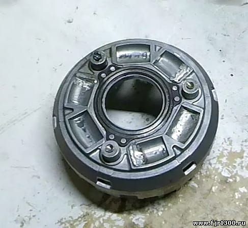

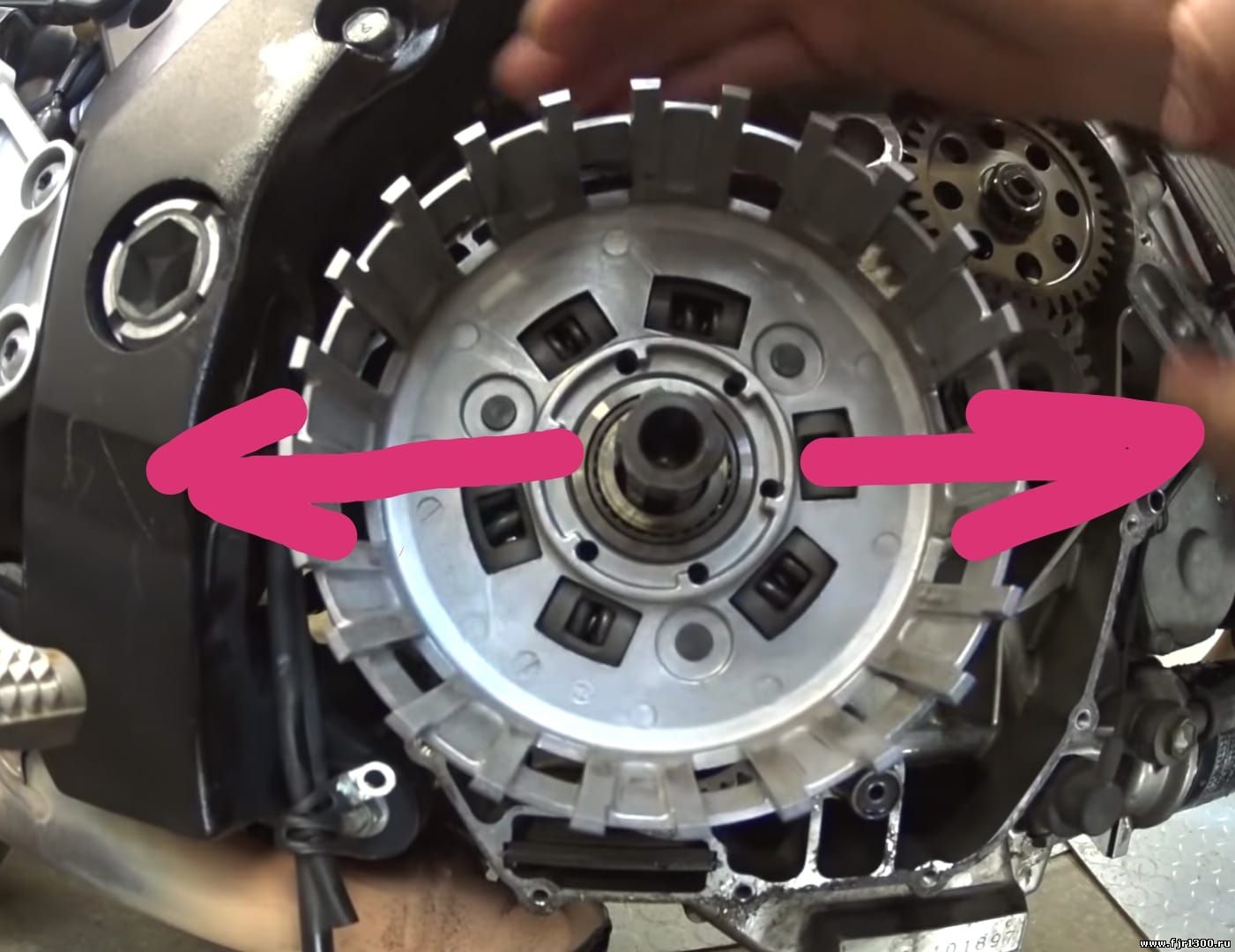

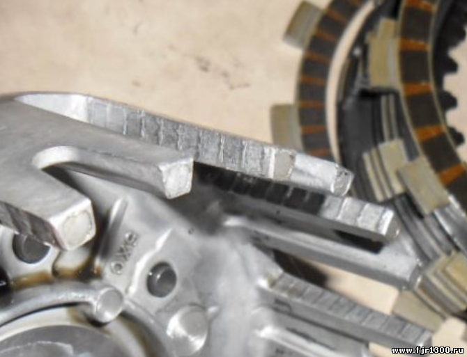

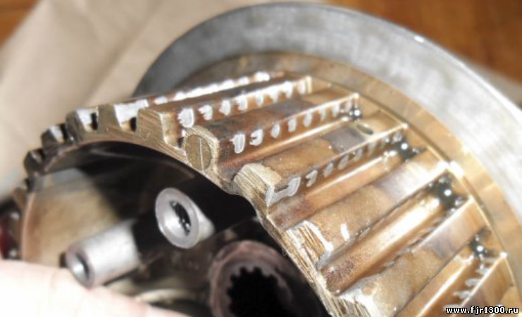

sandorsДата: Воскресенье, 29.05.2022, 20:55 | Сообщение # 612
Сообщений: 106
Цитата slonb ()
Вот поэтому и хотелось бы еще какие нибудь более менее логичные варианты. Если есть мысли - поделитесь пжл ....
Очень вероятно, что вина кроется в износе корзины сцепления. Вот несколько примеров для просмотра. Некоторые из этих проблем можно решить, некоторые только заменой деталей. Шумы часто наблюдаются на холостом ходу, так как колебания деталей тогда происходят в обе стороны, как к торможению, так и к обгону.
