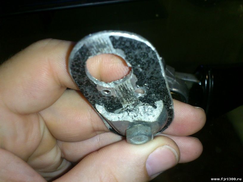

Похоже нашел жертву для эксперимента, прошу подтвердить, что это дюраль-алюминий.
Если из фото непонятно, то это крепление зеркала, которое сначала сломал предыдущий хозяин, отремонтировал (ну как смог), а доломали его в транспортной кампании.
Попутный вопрос - аргоном такое можно заварить?

да не сочтут меня невеждой, но это больше на силумин похоже, а не на дюральку. Аргоном варится
emivДата: Суббота, 05.03.2016, 20:02 | Сообщение # 48
