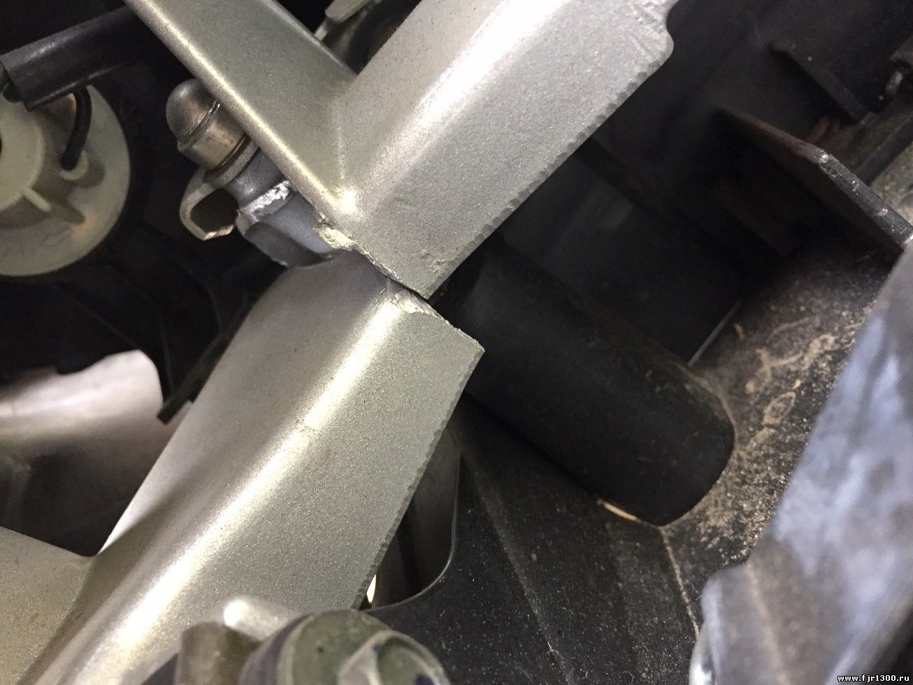

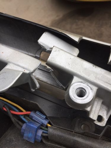

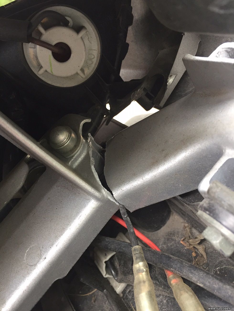

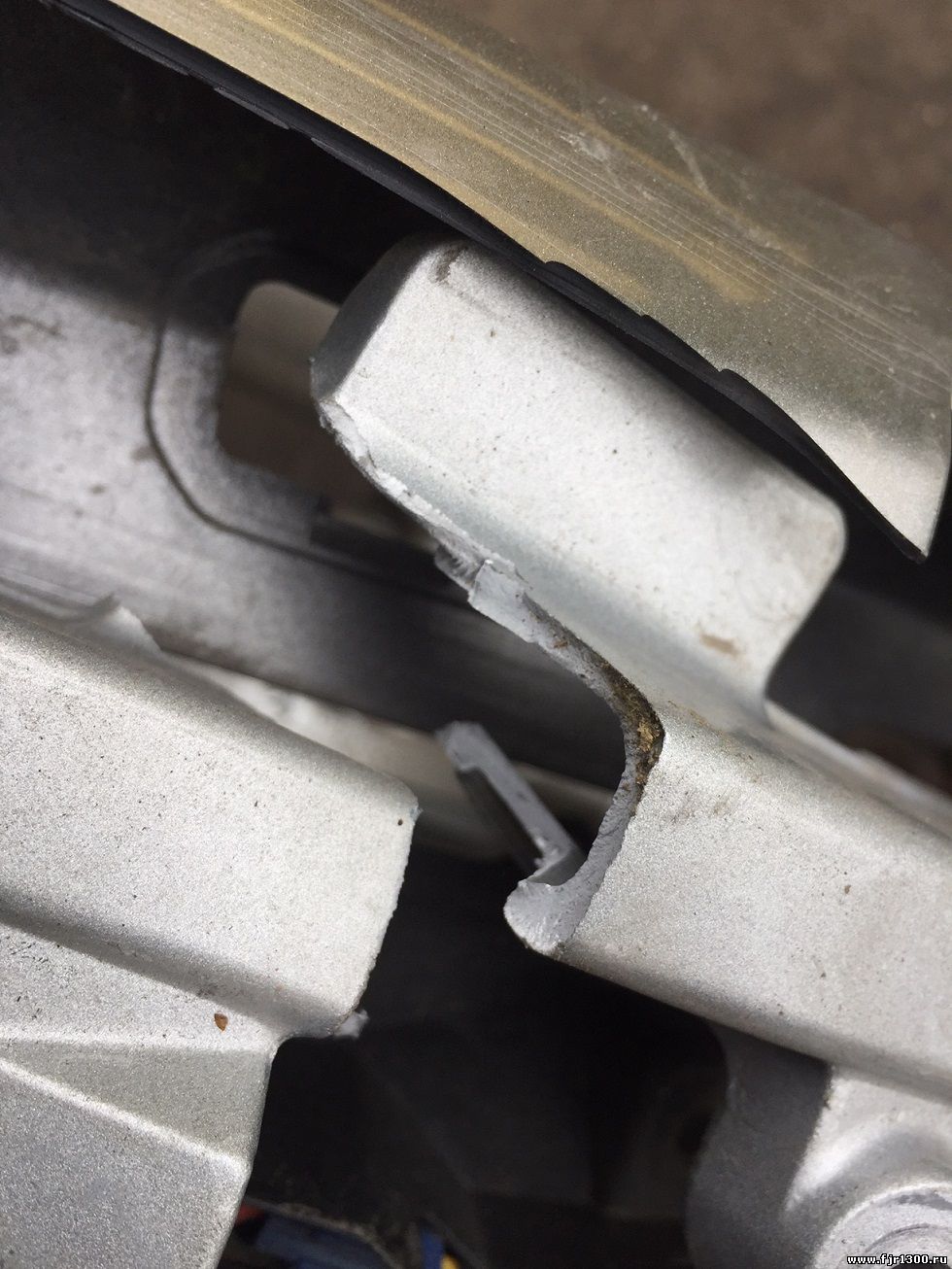

Прикрепления: 6487075.jpg (230.2 Kb) · 6842387.jpg (185.5 Kb) · 2547274.jpg (168.2 Kb)
ALobovДата: Понедельник, 27.09.2021, 08:21 | Сообщение # 213
Прикрепления: 6912802.jpg (169.8 Kb)
ALobovДата: Понедельник, 27.09.2021, 08:21 | Сообщение # 214
Думаю что все здесь можно отремонтировать :))

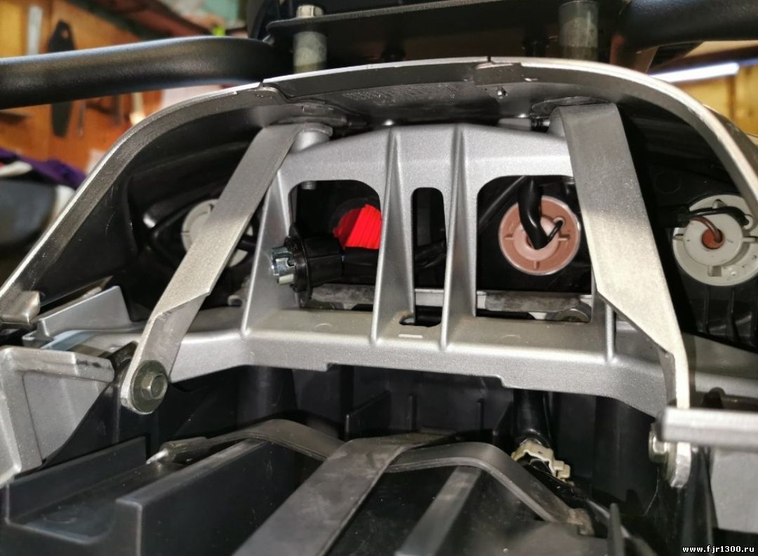

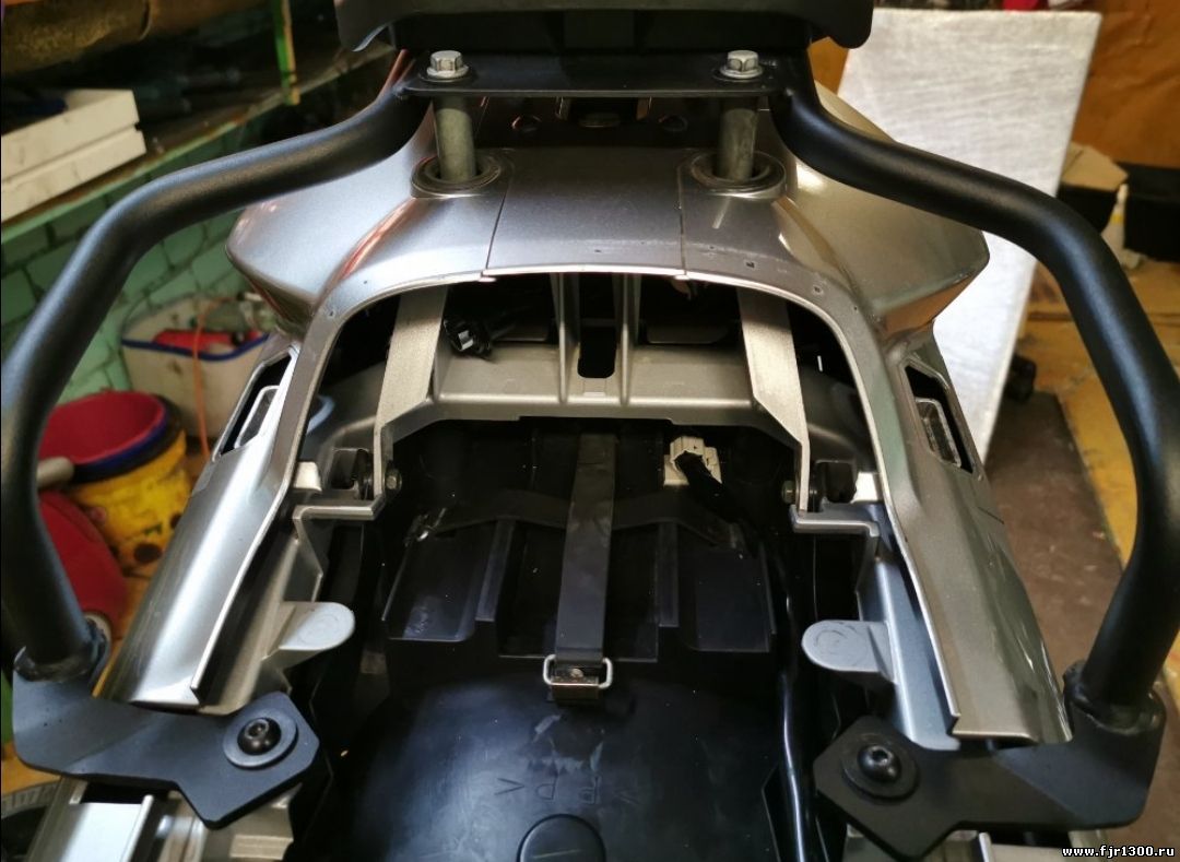

Так зделал доп крепеж хвоста...
Прикрепления: 6163170.jpg (107.3 Kb) · 1838241.jpg (104.6 Kb)

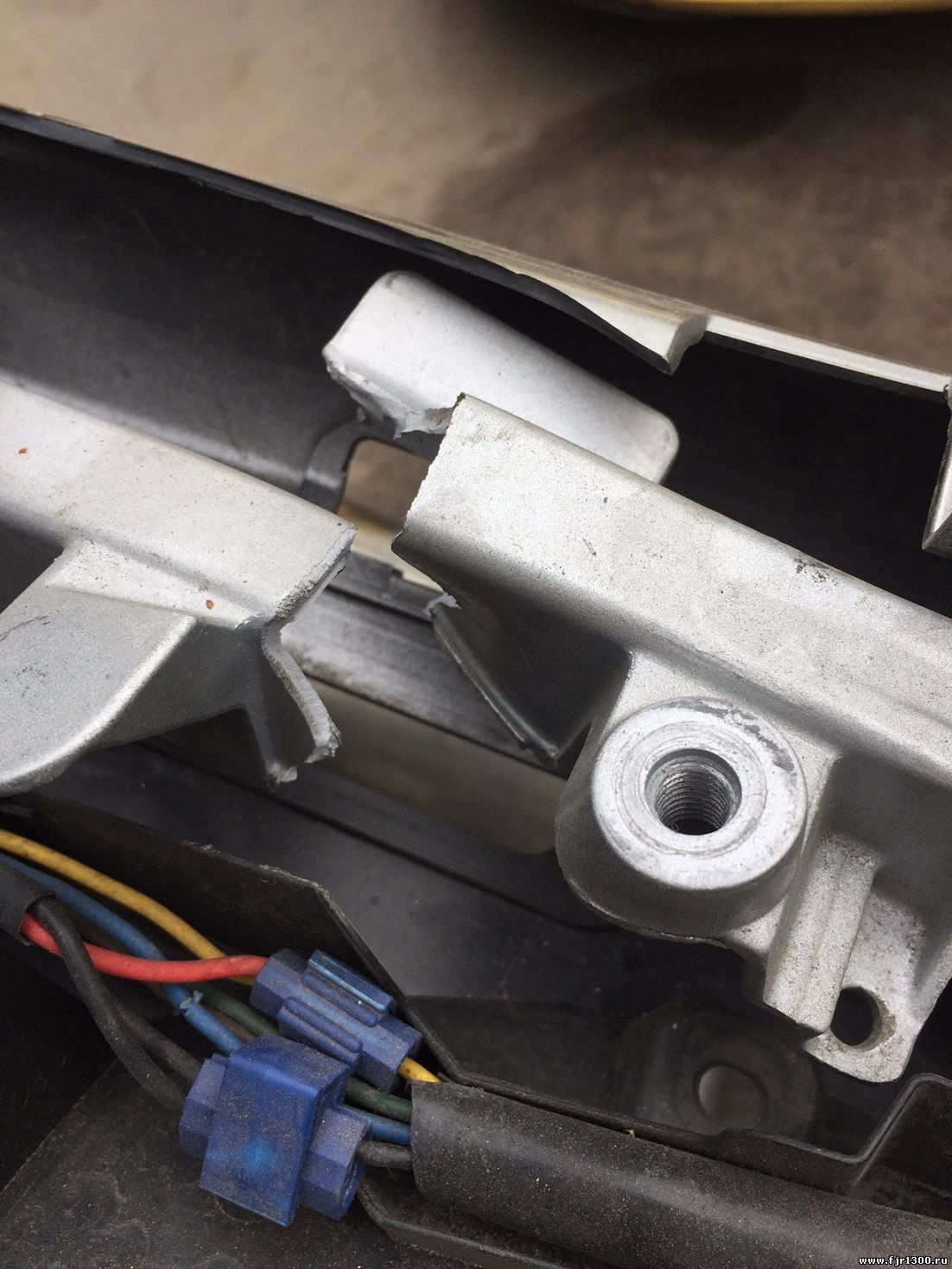

ALobovДата: Вторник, 21.12.2021, 08:00 | Сообщение # 216
Было много экспериментов. Практика показывает что работает только сварка.  Похожая конструкция использовалась Coverом. Говорит что не работает.
JabberwockyДата: Вторник, 21.12.2021, 08:16 | Сообщение # 217
Сообщений: 43
А почему не работает, только сварка? Если в тех же точках усилие снимается?
ALobovДата: Вторник, 21.12.2021, 08:25 | Сообщение # 218
Так показывает практика. Да и места не только эти. Сейчас присмотрелся... Эта конструкция ничего не усиливает.  Эта проблема началась с 06го года. База увеличилась.

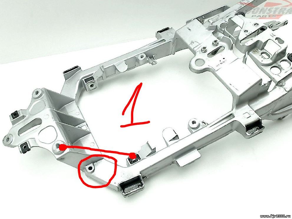

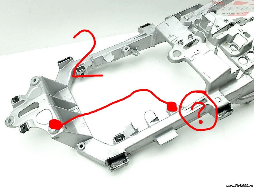

Да, это так. . Я поставил  дополнительный кронштейн, который придает общую прочность задней части хвоста, но не решает проблему, которая появляется на Фото 2.
Я не согласен. Каждое из решений имеет эффект, различающийся только  сроком действия.
В моем случае дополнительных креплений можно не ставить, но если есть стандартный кофр, их необходимо установить. Фото 1

ALobovДата: Четверг, 23.12.2021, 08:22 | Сообщение # 223
Супер! Столько людей ломали подрамник, все практически проварили и избавились от этого "недуга".
Пробовали, ты не первый и , к сожалению, не последний кто с этим не согласен. Удачи :)))) Тут люди сидят которые по 10+ лет эксплуатируют этот мотоцикл. Проблема не нова. Только варить.
