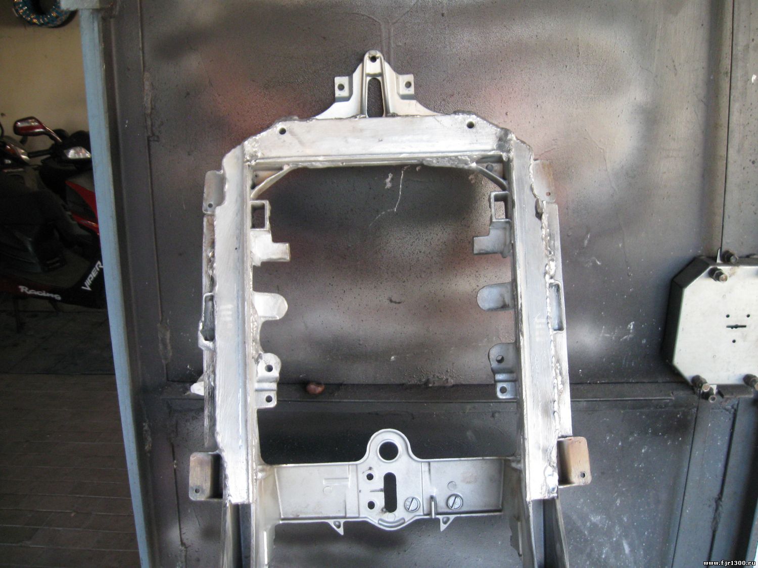

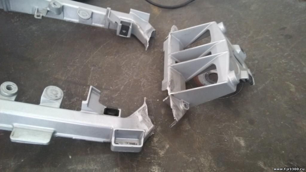

RFDДата: Суббота, 06.09.2014, 14:18 | Сообщение # 28
Сообщений: 69
Вот и мой дефект конструкции вылез sad
Центральный кофр некогда не грузил, использовал для хранения шлема, ну и дождевик.
"Хвост" лопнул так, что оторвало ручки пассажира и немного треснул боковой пластик.
Работа по разборке-сборке, сварке заняла ровно 3 часа. Немного усилил проблемные места полосками 5 мм. алюминия.
Срочно ищу ручки пассажира с площадкой или Givi SR357
Прикрепления: 6852710.jpg (62.1 Kb) · 1852093.jpg (97.4 Kb) · 0682839.jpg (94.4 Kb)

ОлегаторДата: Понедельник, 15.09.2014, 17:09 | Сообщение # 30
Сообщений: 315

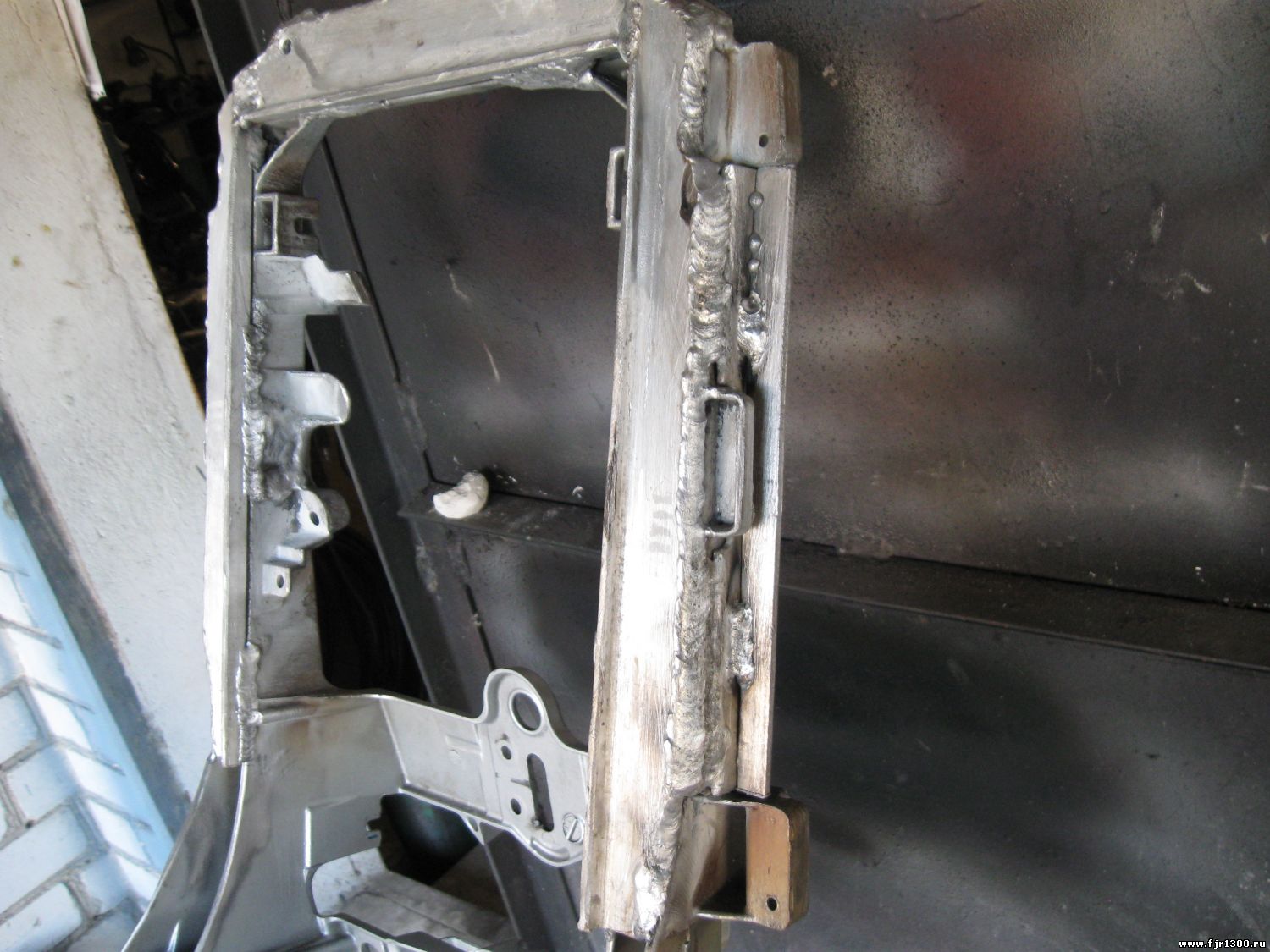

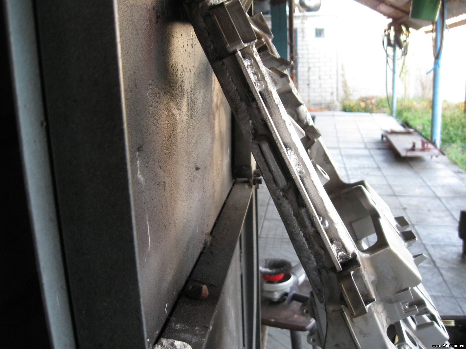

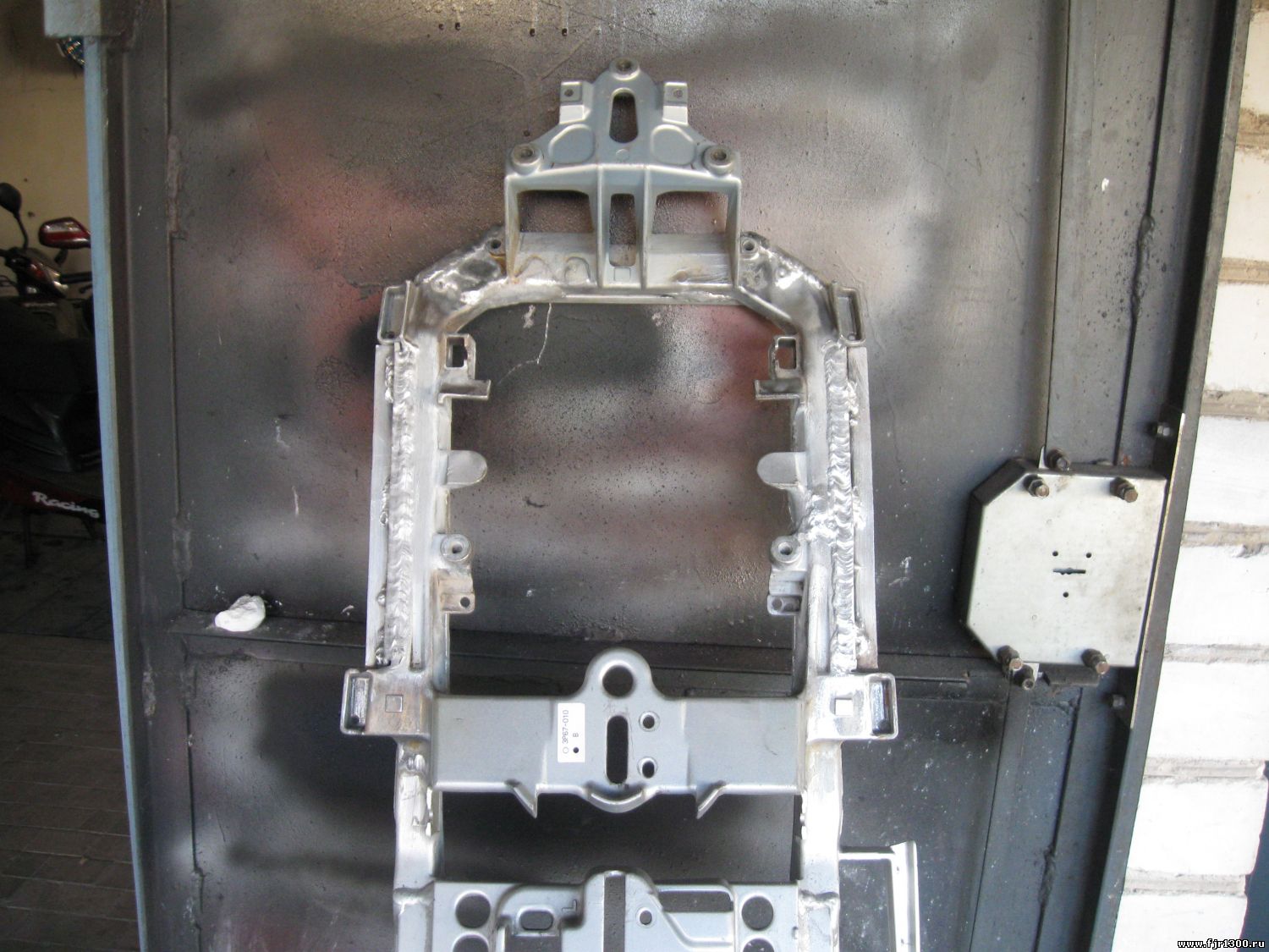

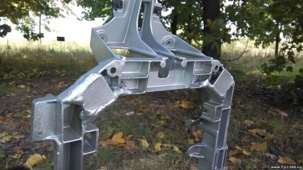

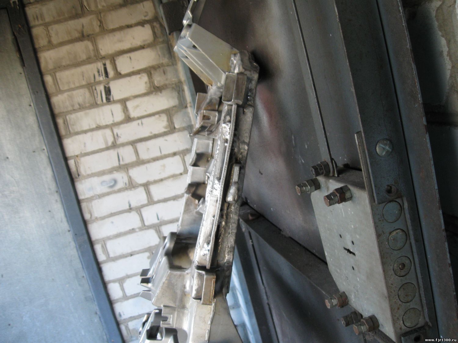

Братцы, эта тема уже обсуждалась на этом форуме, я там выкладывал свои фотки, как я усилил раму на своём коне. Кстати, и всем так советую, сейчас кину ещё и сюда эти снимки.
Прикрепления: 2989423.jpg (165.4 Kb) · 8044625.jpg (140.0 Kb) · 5852565.jpg (152.1 Kb) · 4737626.jpg (163.7 Kb) · 2022801.jpg (151.9 Kb)
