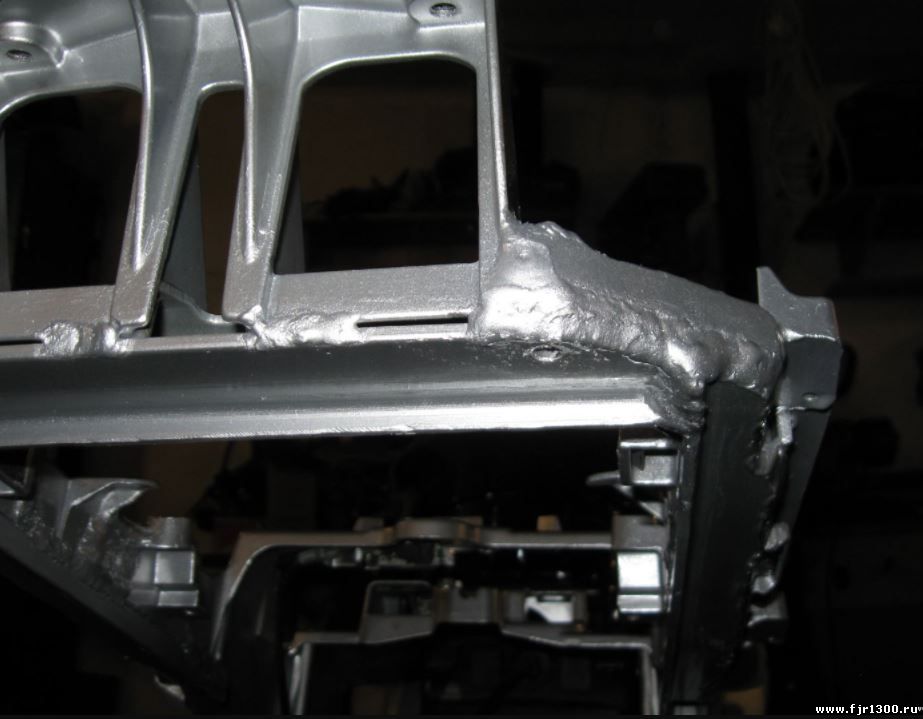

Цитата Дмитрий ()
Столько людей ломали подрамник, все практически проварили и избавились от этого "недуга"
http://www.fjr1300.ru/forum/14-1077-43922-16-1462469641
http://www.fjr1300.ru/forum/14-1077-43850-16-1462372192
http://www.fjr1300.ru/forum/14-1077-43793-16-1462214540

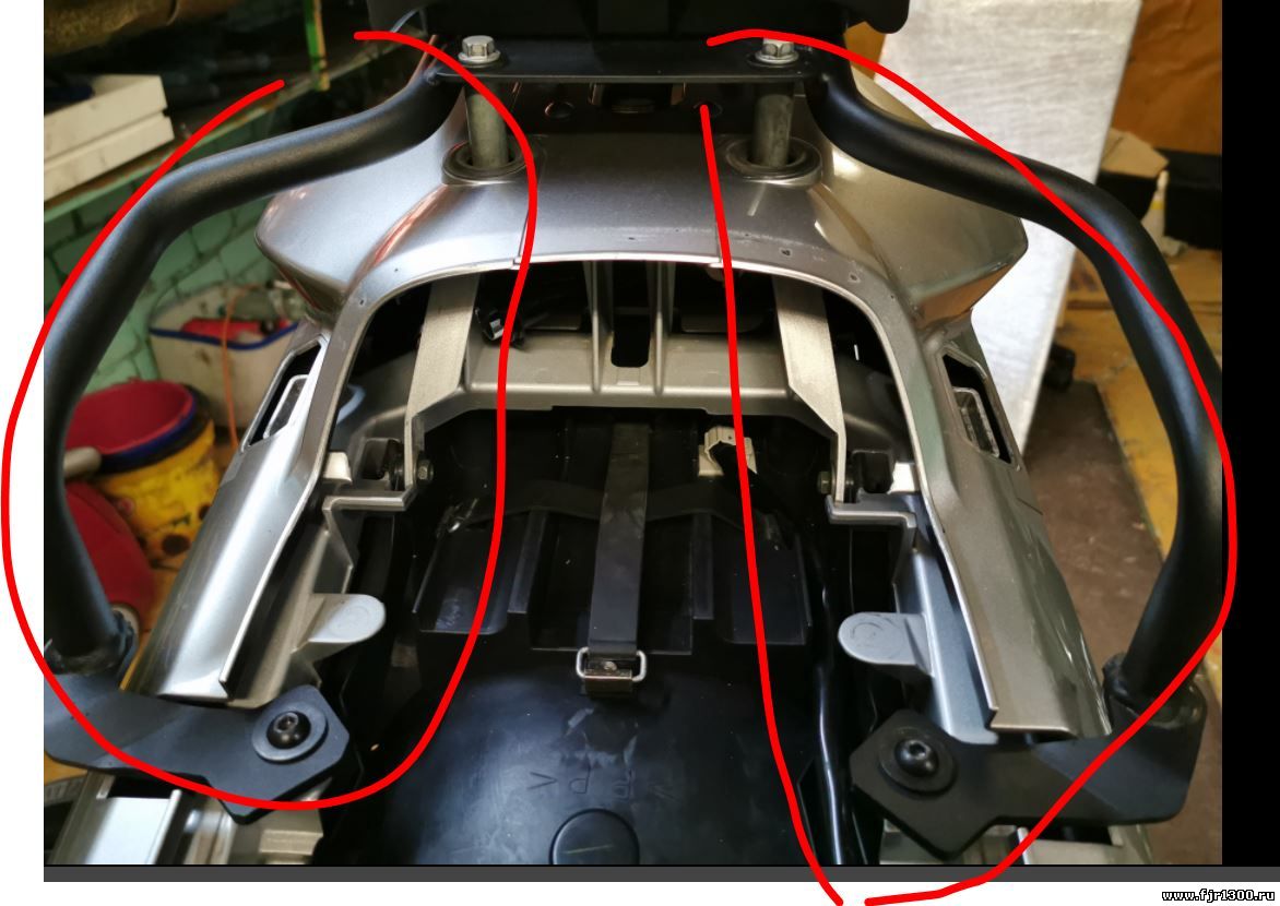

sandorsДата: Четверг, 23.12.2021, 23:43 | Сообщение # 230
Сообщений: 106
Общие выводы:
1. Правильное армирование cо сваркой конструкции способно полностью устранить эту проблему.
2. Сварка не всегда решает все. В моем случае сварка грозит забанить купон ТО
3. Глядя на фотографии того, как выглядит хвостик  GEN 1, 2, 3, видно, что после 2006 года проблема не исчезла. Это заставляет задуматься, настолько ли распространена эта проблема, если Yamaha не решает ее?
4. Глядя на хвостовую часть первого поколения, становится ясно, что решение оказалось более удачным.
5. У меня крепление каппа. Когда крепежные болты затянуты, стягивается верхняя часть хвоста. Это придает общую прочность конструкции, ограничивает колебания. Конечно, это не исключает возможности поломки хвоста на центральных креплениях.
6. Проблемы в основном вызваны плохими дорогами и экстремальным режимом.
7. Я предполагаю, что пробег (сокращение) этих мотоциклов также влияет на эту проблему.
8. Мне очень хотелось бы услышать мнение @goos, который упомянул, что инженеры Yamaha все просчитывают.
9. У мотоцикла пробег 80к. Сам проехал 12 К, с хвостом проблем пока нет. Я использую центральный чемодан и везу 65 кг пассажирa.
10. Со стандартным креплением и центральным кофром проблемы гарантированы.
11.
Цитата
ДмитрийА Баба Яга против!
Я согласен! Есть безнадежные случаи.
Прикрепления: 3020136.jpg (131.7 Kb) · 5925437.jpg (61.5 Kb)
Сообщение отредактировал sandors - Четверг, 23.12.2021, 23:46

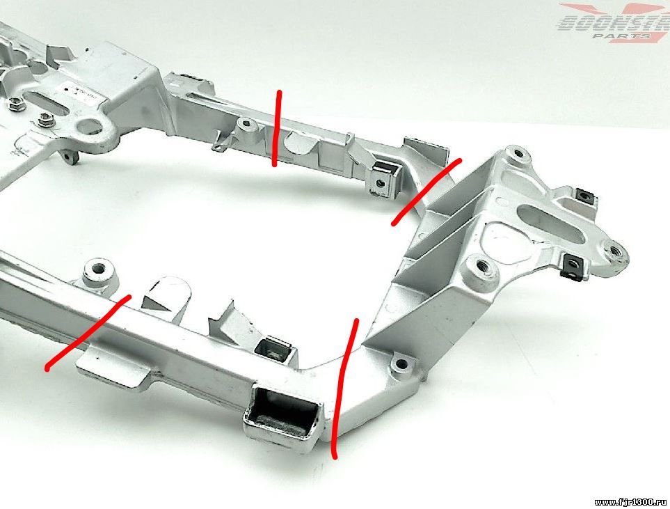

sandorsДата: Четверг, 23.12.2021, 23:53 | Сообщение # 231
Сообщений: 106
Цитата Jabberwocky ()
где, в каких местах наиболее уязвим подрамник?
Прикрепления: 5165577.jpg (76.0 Kb)

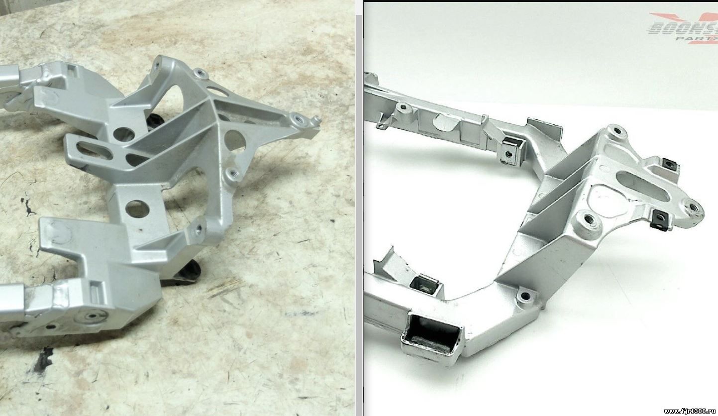

sandorsДата: Пятница, 24.12.2021, 00:00 | Сообщение # 232
Сообщений: 106
Можно набросать примерный эскиз расположения усиливающих косынок?
Я бы назвал это довольно удачным решением, foto 1 + foto 2
Прикрепления: 3462400.jpg (59.3 Kb) · 7875038.jpg (119.4 Kb)
JabberwockyДата: Пятница, 24.12.2021, 07:55 | Сообщение # 233
Сообщений: 43
[quote=sandors;66417]Я бы назвал это довольно удачным решением[/quote]
Спасибо! У меня нет рамы крепления сторонних производителей. Подумаю, как можно заранее усилить пока еще целый хвост.
