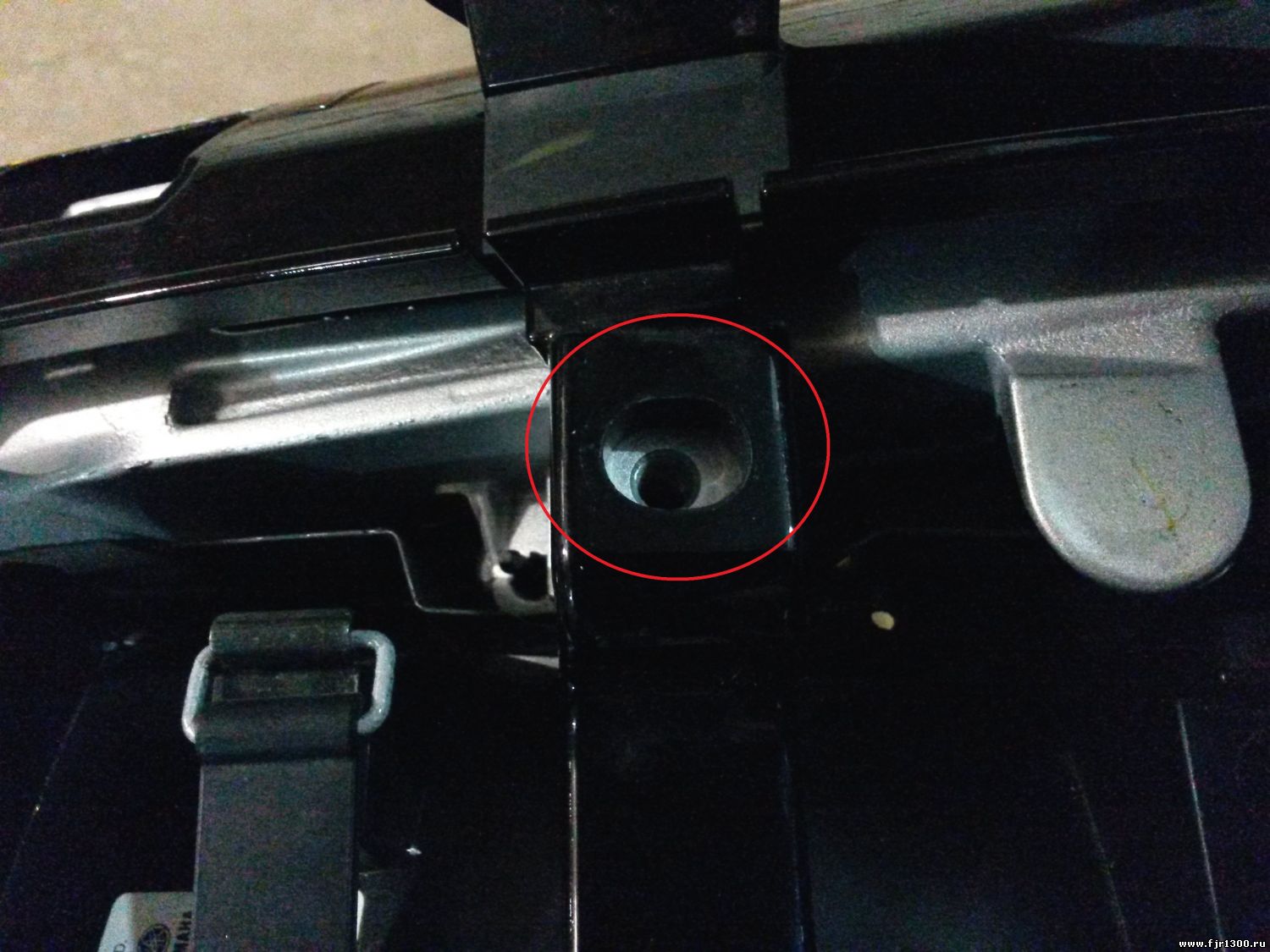

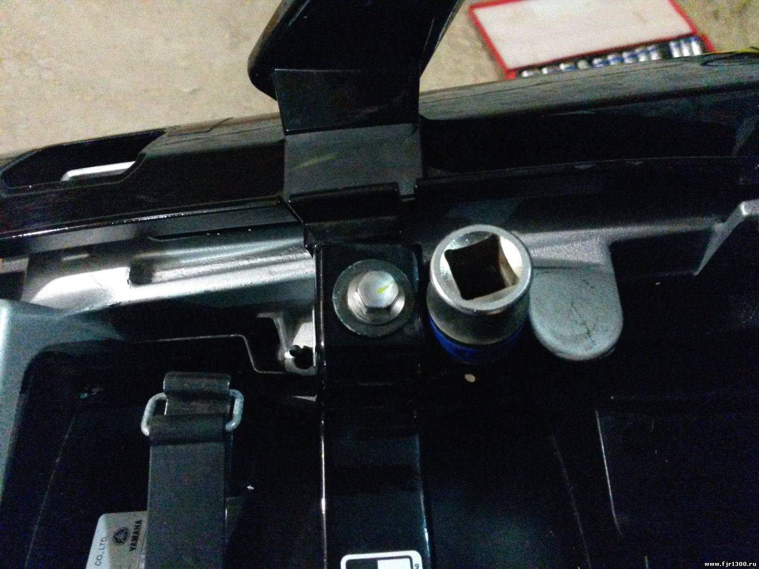

В этой системе есть один момент: крепежные отверстия в багажнике возможно не зря сделаны овальными. При монтаже багажника они позволяют получит преднатяг тянущий назад кронштейн кофра, тем самым разгружающий его.
 Т.е. сначала делаем преднатяг подручными средствами (на фото торцевая головка), а только затем затягиваем болты крепления. В общем какая ни есть, а помощь кронштейну.

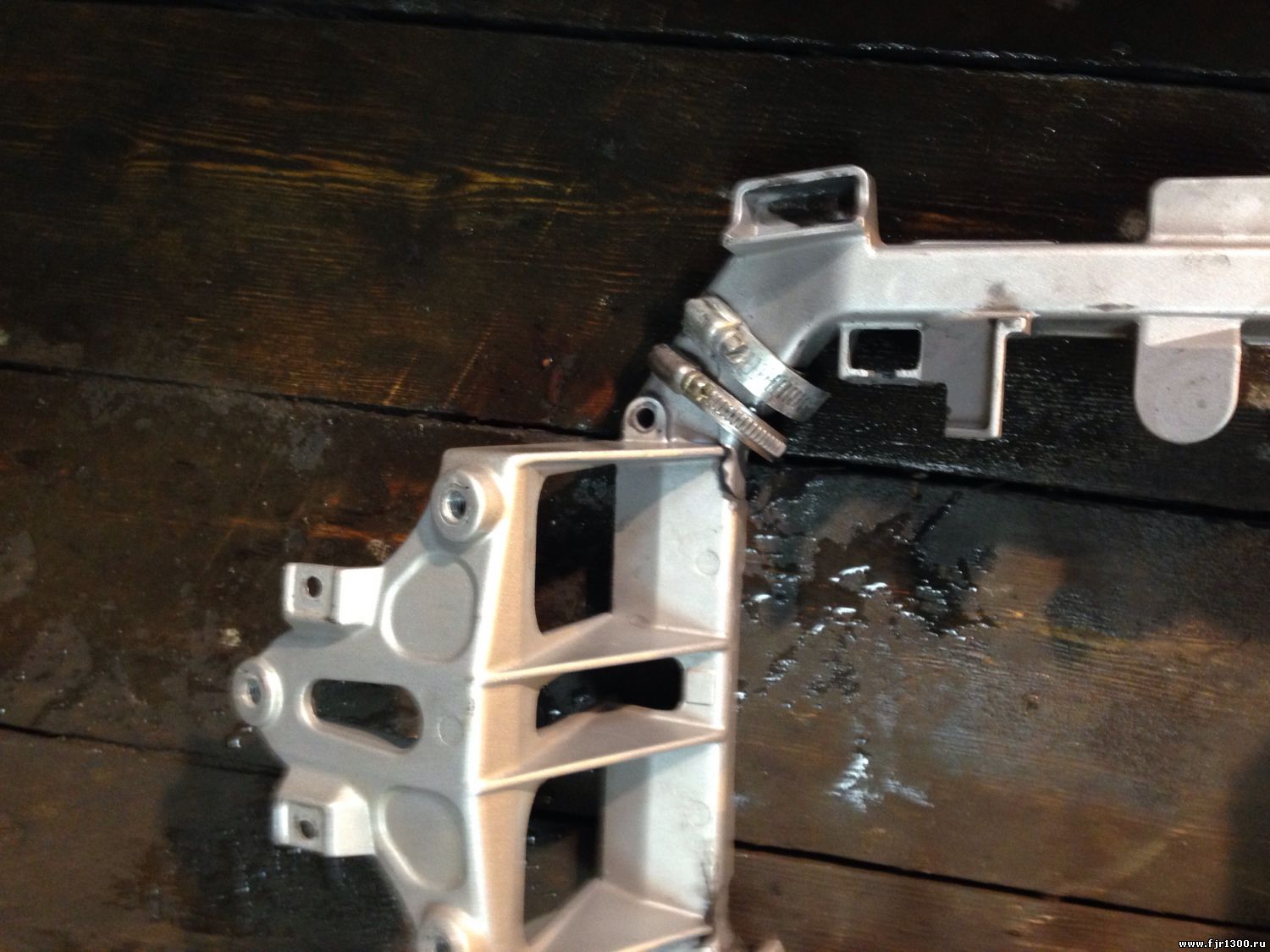

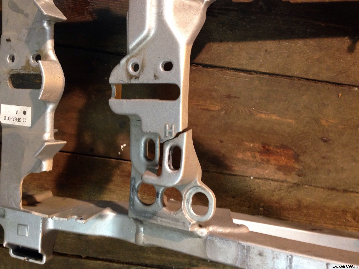

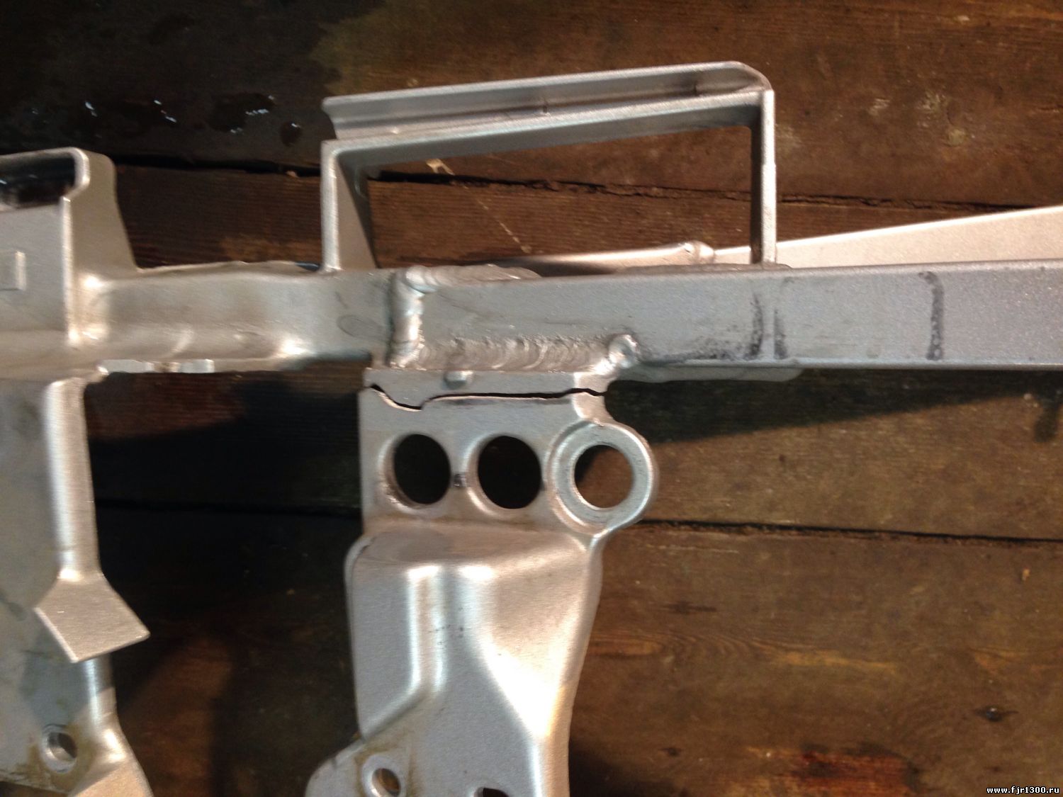

Последствия покатушек прошлого года , сегодня разобрал и понял насколько сильно попал. Чтоже он гад такой хлипкий(((

ДмитрийДата: Понедельник, 16.03.2015, 06:27 | Сообщение # 52
ну тыщи на 3 за работу сварщику...
EгорДата: Понедельник, 16.03.2015, 06:27 | Сообщение # 53
Сообщений: 268
Дядя Дима,а вы сколько весите?Это как надо было ёрзать,чтоб отломить замок сиденья.
СпиногрызДата: Понедельник, 16.03.2015, 12:07 | Сообщение # 54
Сообщений: 121
128вес без экипа , рост 195. Ну дороги то у нас не везде хорошие , да и привычка ездить как на мотокроссе иногда проскакивает . По цене пока стр не знаю только отвезли сварщику , тот тоже приуныл от увиденного , я ему предложил может стальной сразу лепить?!)))
Big_14Дата: Понедельник, 16.03.2015, 12:11 | Сообщение # 55
Спиногрыз, усилители кронштейна площадки сразу приваривай: два как у меня уголки и один позади кронштейна, как МотоГад сделал.
Сообщение отредактировал Big_14 - Понедельник, 16.03.2015, 12:14
EгорДата: Понедельник, 16.03.2015, 12:12 | Сообщение # 56
Сообщений: 268
Это вы его попой вбивали в асфальт на старте,чтоб лучше зацеп был?))))))
СпиногрызДата: Понедельник, 16.03.2015, 14:30 | Сообщение # 57
Сообщений: 121
Я думаю с боков усились и треугольные уголки от задней до боковых , блин на работу вышел , так бы сам бы саарщику объяснил , да вот пришлось ему фото скинуть как надо сделать , но дядька грамотный должен понять
