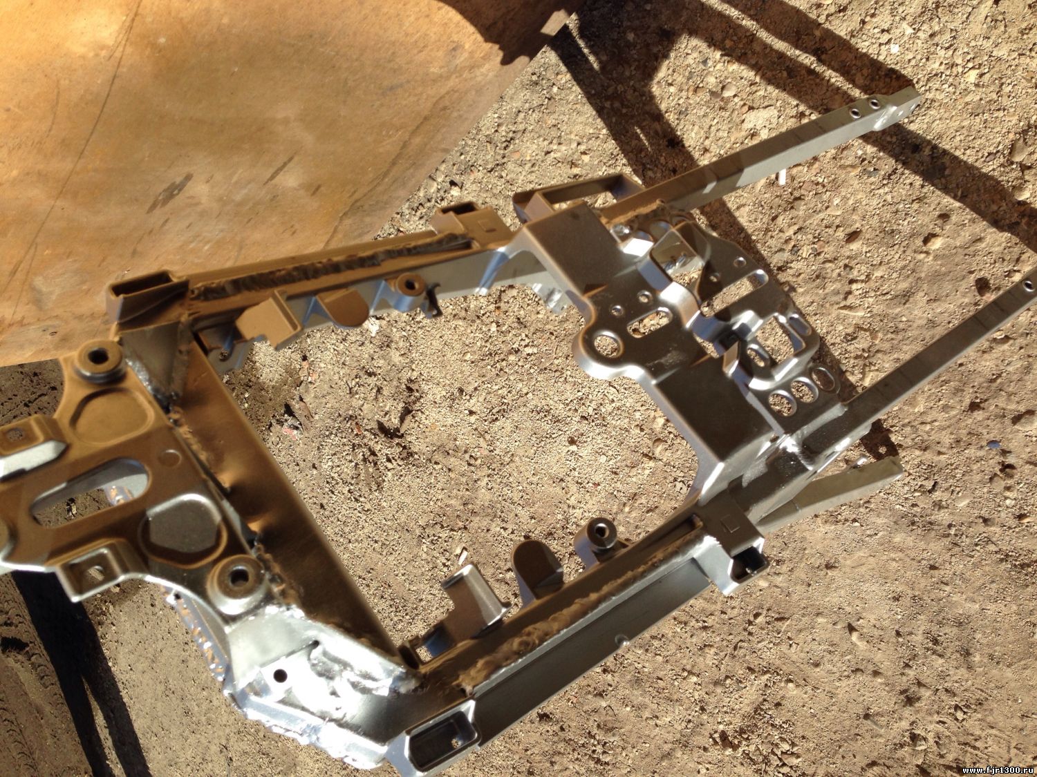

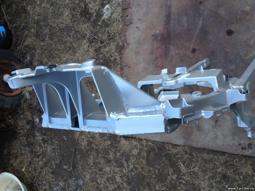

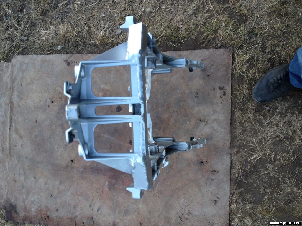

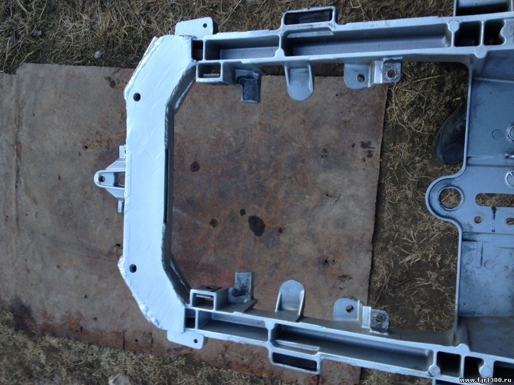

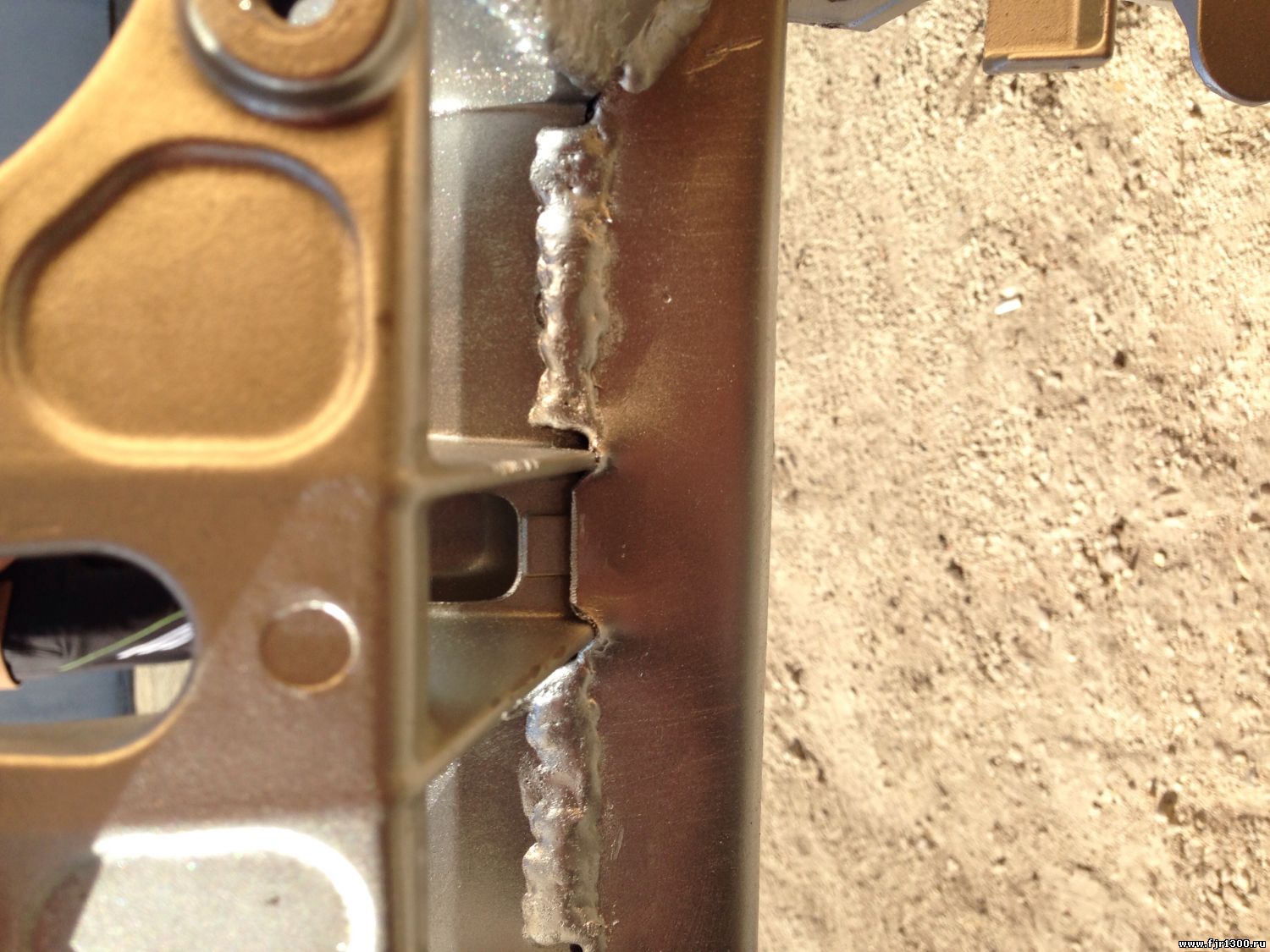

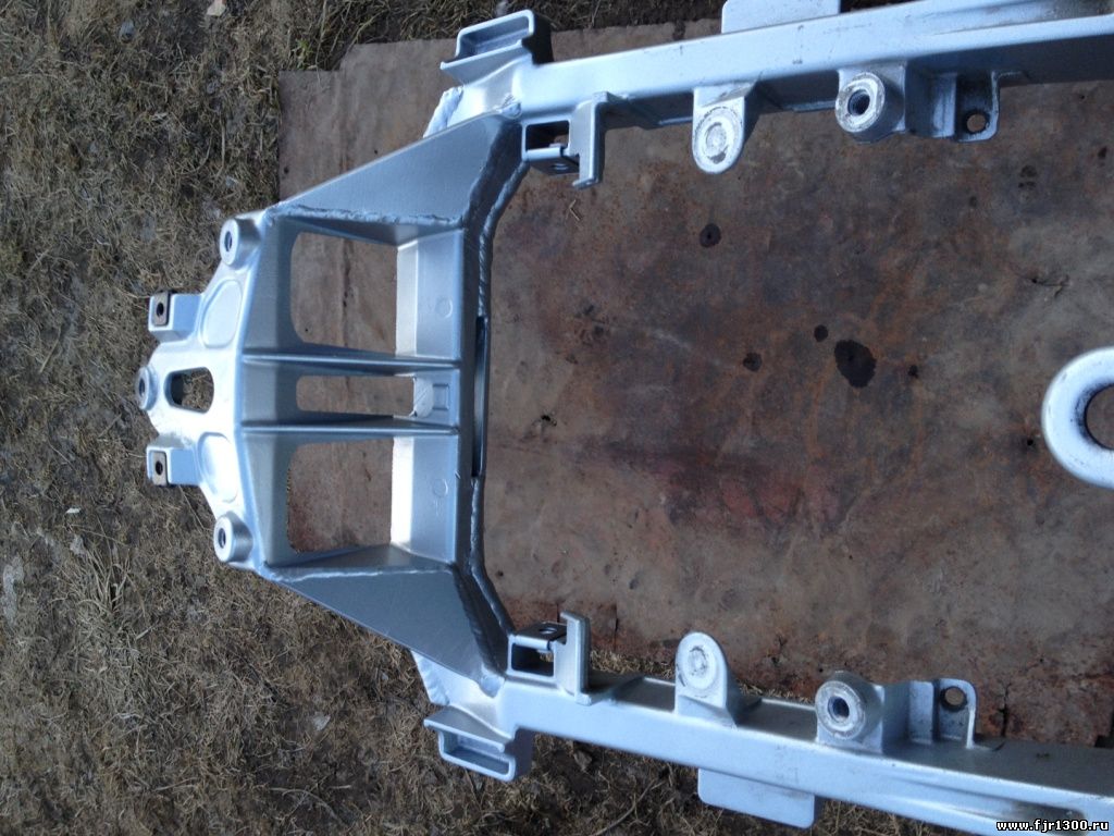

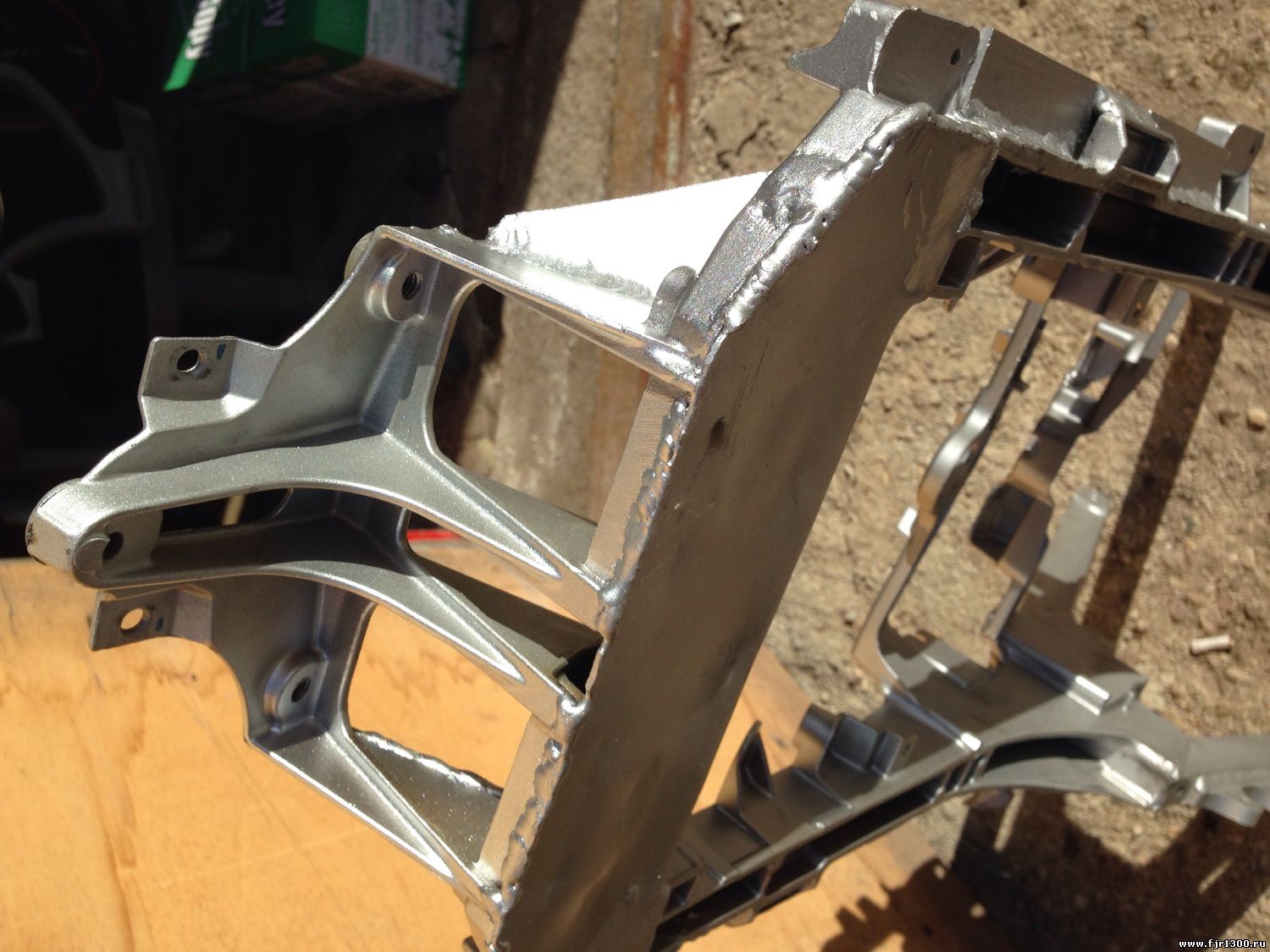

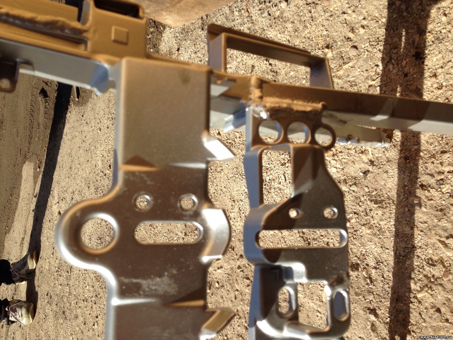

Получилось как то так )))
Прикрепления: 0547441.jpg (154.7 Kb) · 1567285.jpg (282.3 Kb) · 3754375.jpg (275.8 Kb) · 0545616.jpg (172.4 Kb) · 8777826.jpg (342.6 Kb)
raider1300Дата: Среда, 18.03.2015, 21:08 | Сообщение # 63
Спиногрыз, Ну что, всё очень даже грамотно и профессионально.
СпиногрызДата: Четверг, 19.03.2015, 00:17 | Сообщение # 64
Сообщений: 121
Правда нормализацию не делали , просто варили очень медленно , в течении18часов .
ОлегаторДата: Четверг, 19.03.2015, 14:43 | Сообщение # 65
Сообщений: 315
Спиногрыз, в смысле нормализацию...
Что ты имеешь в виду?
Ты думаешь, что от такого количества сварочных работ могло повести подрамник?
Однако, сомневаюсь! ))
Мне кажется раму поведёт, если она лопнет в дороге и долго будешь ехать (возвращаться домой), при этом она будет под нагрузкой например тяжёлого центрального кофра или пассажира. В моём случае было именно так, когда привёз варить именно после дальнего прохвата, её пришлось ровнять, естественно выравнивали на глаз.
СпиногрызДата: Четверг, 19.03.2015, 15:10 | Сообщение # 66
Сообщений: 121
нормализация это процесс снятия напряжения металла после сварочных работ. путем цикличного нагревания и остывания по определенной схеме.

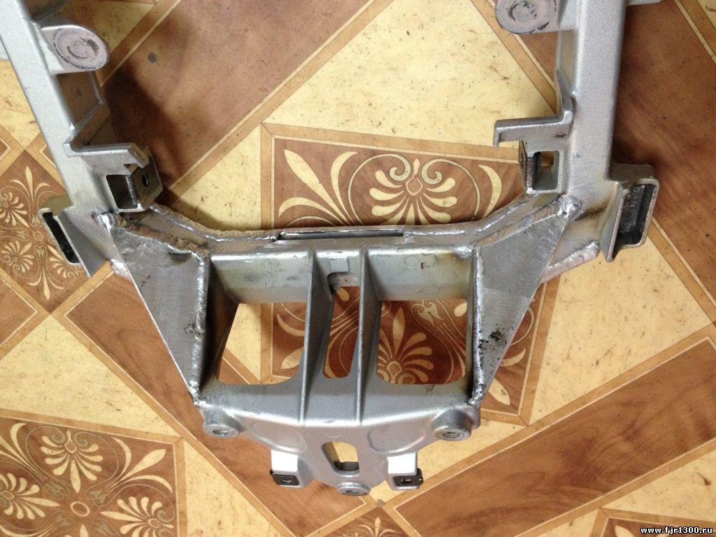

В любом слушае уже всё , покрасил , собрал , утром повезло , купил оригинальный багажник , пока что думаю как лучше сделать из металла такой же , но судя по усилению подрамника , в принципе он не нужен.
Прикрепления: 9859123.jpg (160.3 Kb) · 9247120.jpg (159.7 Kb) · 3901196.jpg (132.4 Kb)

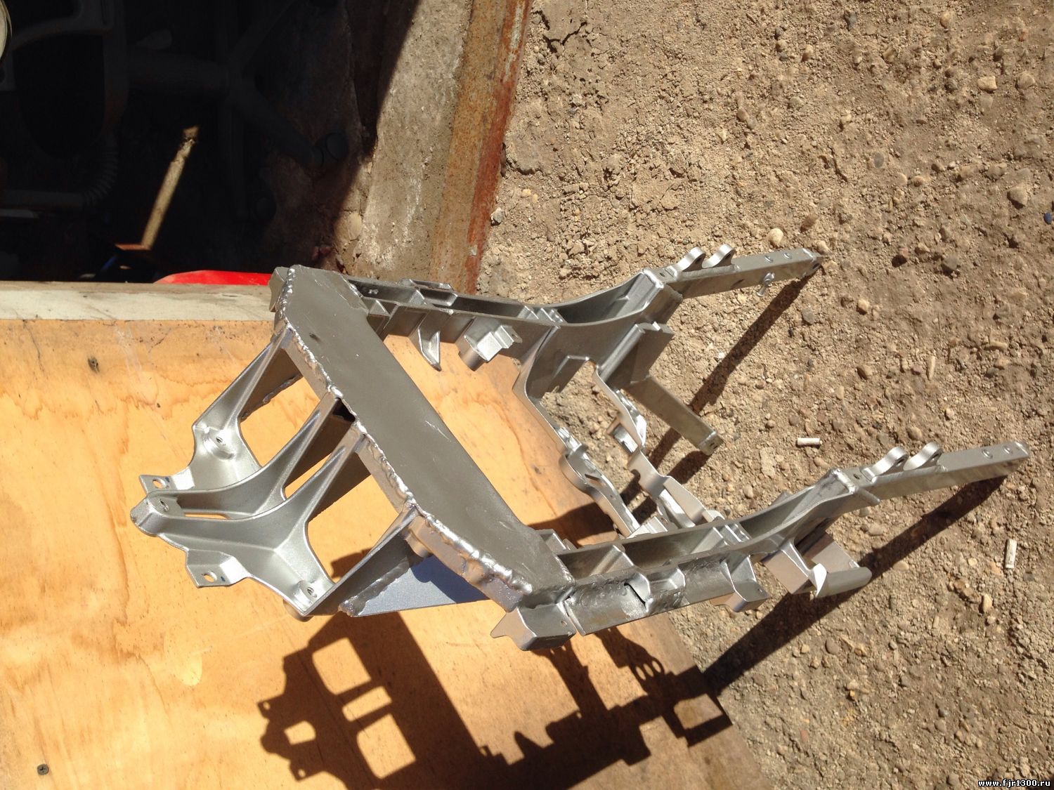

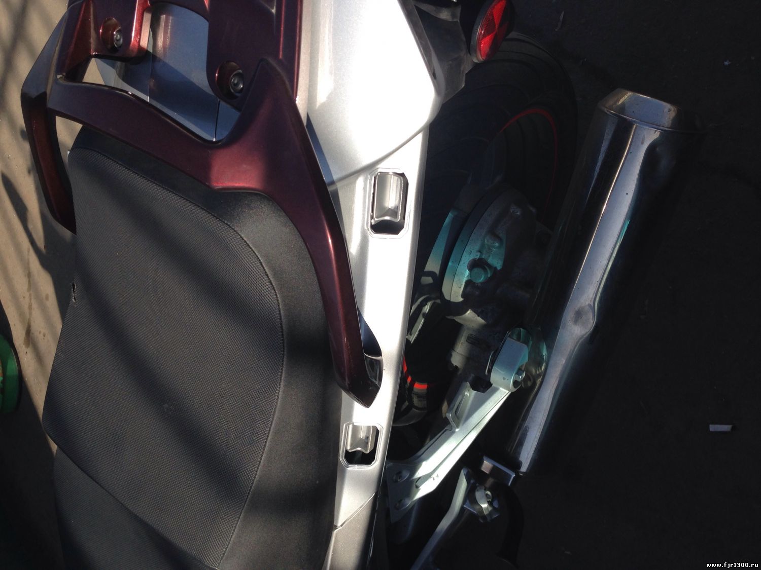

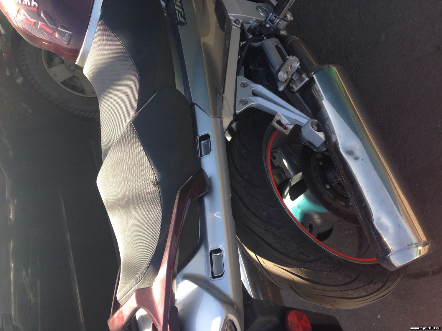

Вот мой пример:
Прикрепления: 3033169.jpg (301.5 Kb) · 9792575.jpg (314.6 Kb) · 7798458.jpg (293.1 Kb) · 9814069.jpg (341.9 Kb) · 8935148.jpg (274.1 Kb)
raider1300Дата: Суббота, 11.04.2015, 08:15 | Сообщение # 68
Вот господа я думаю, а в концерне YAMAHA в курсе этой недоработки? Думаю что ДА, но жлобятся в виду того, что подрамник "вылетает" в 50% случае. У меня с ним тоже были проблемы. Давайте напишем коллективный отзыв в Российское представительство.
