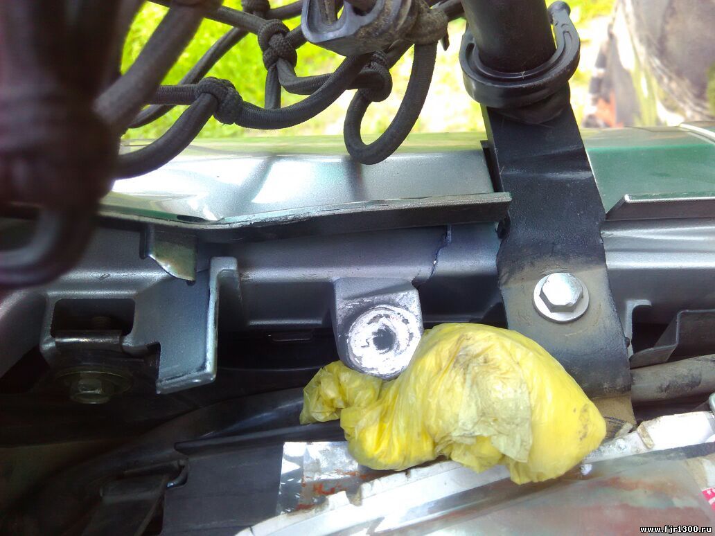

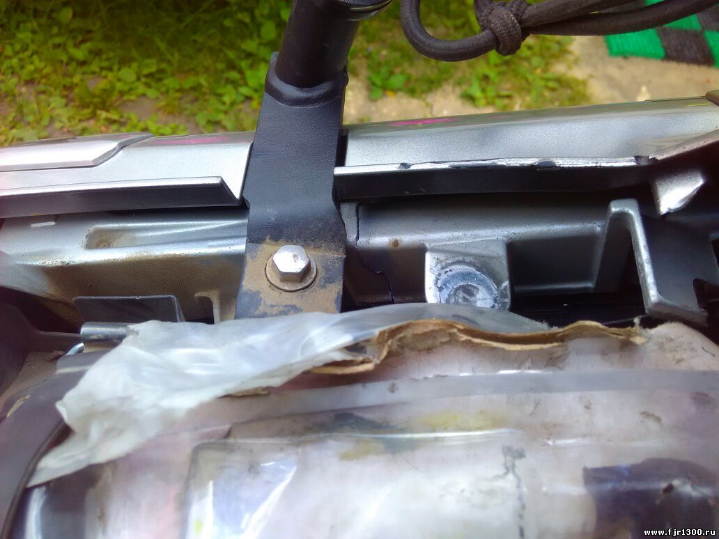

Прочитал всю тему, я как всегда, уникальный случай, блин... Оба фыжера всегда использовал с креплением ГИВИ, но вот в пятницу обнаружил вот что
Сегодня веду его к Шубе на профилактику и решение сей деликатной проблемы.
Радует меня моя техника тем, что серьёзно ломается только дома. Случись это на Памире - было бы куда веселее. После Памира потёк радиатор, после зимы потёк амморт и не прошло и пары недель, после замены амморта - такая вот импотенция хвоста... шыт, как говорится, хеппенс.

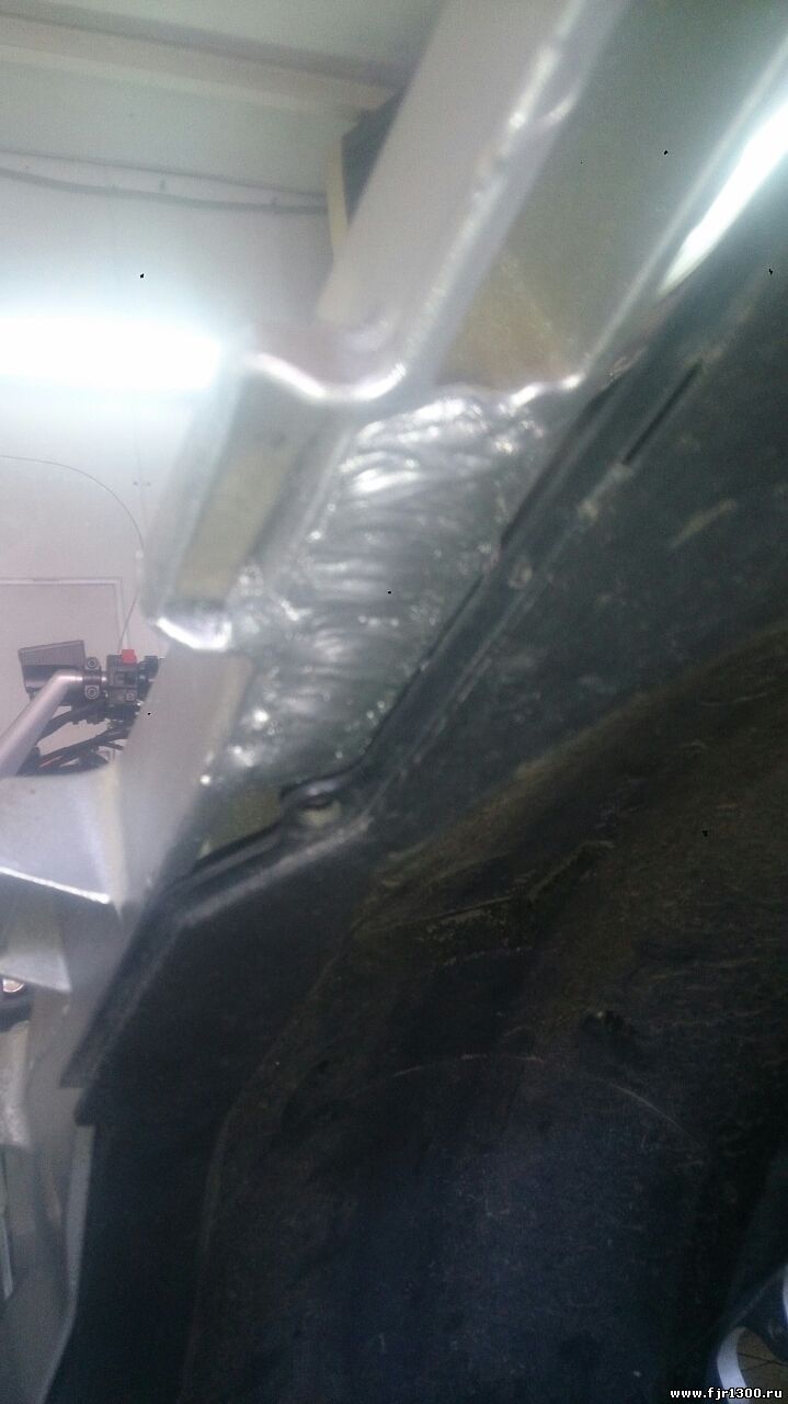

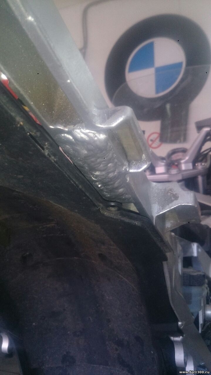

Свежие фото от Шубы по ремонту моего подрамника.

Получается, багажник от гиви не спасает, просто ломается в другом месте!
ОлегаторДата: Четверг, 18.06.2015, 13:39 | Сообщение # 105
Сообщений: 315
Дмитрий, это подтверждение моих слов (сообщение №76).
Лучше перестраховаться!
