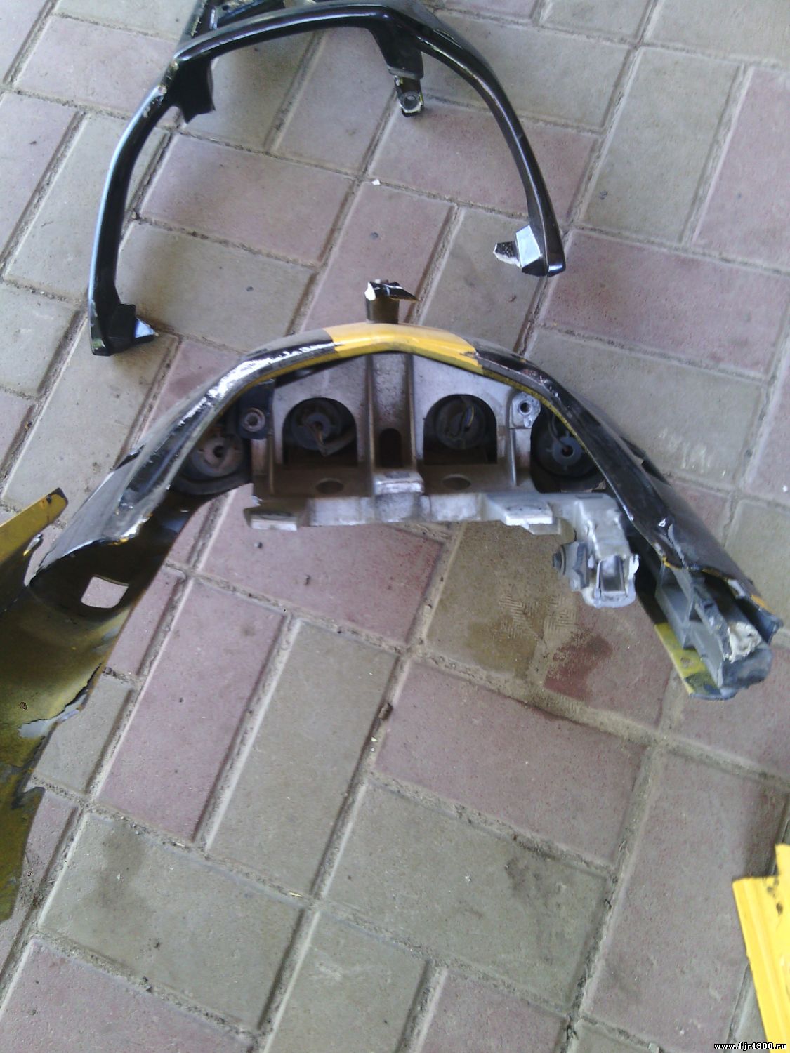

Мот брал новым в салоне, пробег 37т.р. (Москва+Европа), и сегодня тот же результат: обломлен подрамник, ручки сломаны, пластик расколот под винтами и по бокам.
Кофр стоял Хепко Беккер на 30 литров, не перегружал.
Хорошо, что не улетел, там документы были и маленький ноут surprised
Явно конструктивный просчет Ямахи.
Начало сезона, обидно, слов нет.

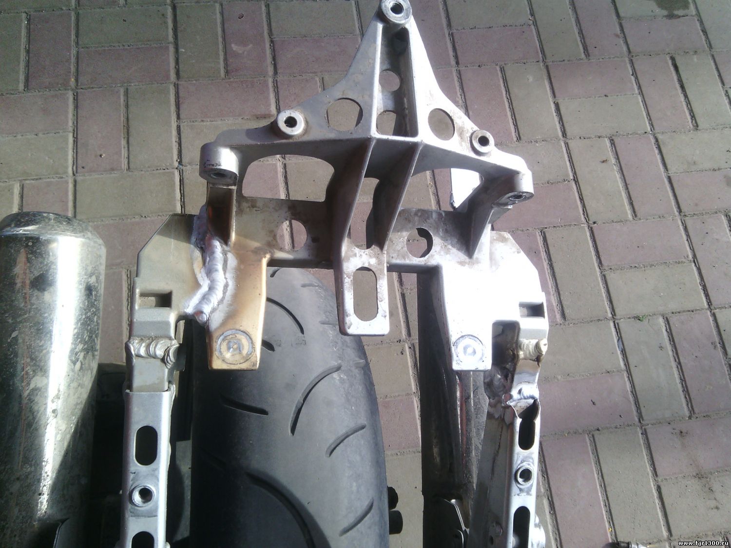

ZloijabДата: Вторник, 12.05.2015, 23:42 | Сообщение # 80
Я тоже без хвоста остался, удалил приору
Прикрепления: 5420313.jpg (167.2 Kb) · 9678760.jpg (173.4 Kb)

vvohaДата: Среда, 13.05.2015, 01:58 | Сообщение # 88
Статистику бы собрать по поломанным подрамникам - генерация мота, какой багажник. Сразу бы стало все ясно и можно бы делать выводы .
СпиногрызДата: Среда, 13.05.2015, 03:01 | Сообщение # 89
Сообщений: 121
Да какая статистика . Ломает в основном с родным багажником , с грузином и прочем самопалом не ломает  т.к получается дополнительный рычаг снимающий нагрузку с хвоста.

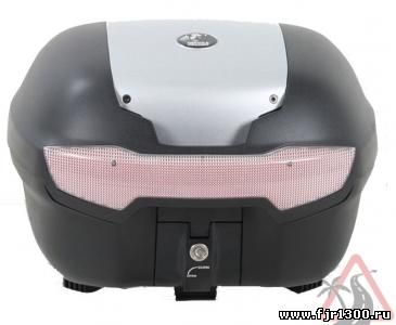

EvgenДата: Среда, 13.05.2015, 14:15 | Сообщение # 90
Сообщений: 51
Мот 2010 года, кофр немецкий Хепко, очень мне нравится, уже на второй мот его переставляю.
Так что подрамник ломается не только с родным.С боковыми кофрами по городу вообще не реально.
Перед широкий, морду качаешь, чтобы зеркала проходили, точно кофрами цепанешь.
Сегодня с сумкой на багажник катаюсь.
Вроде как держится, но при резком разгоне съезжает к седлу, магниты не держат.
Получается альтернативы заднему кофру по городу нет, буду заваривать и усиливать подрамник.
