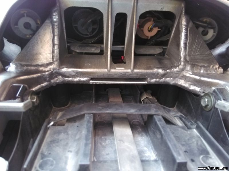

Я тут тоже попал второй раз, в прошлом году сварил, но не поставил SR 357.
В итоге опять лопнул в новых местах, опять разбор, опять сварка + Гиви.
Усилил все что смог, косметику наводить не стал, так как точно для себя решил, что если еще раз,
то продам мот:)

RFD, По моему косынки не туда.Т. е. они почти не работают.Думаю так надо http://www.fjr1300.ru/forum/10-19-24239-16-1406637040
RFDДата: Суббота, 20.06.2015, 18:23 | Сообщение # 115
Сообщений: 69
электроник,  не исключено. Но думаю хуже не будет,так как надоело это безобразие...

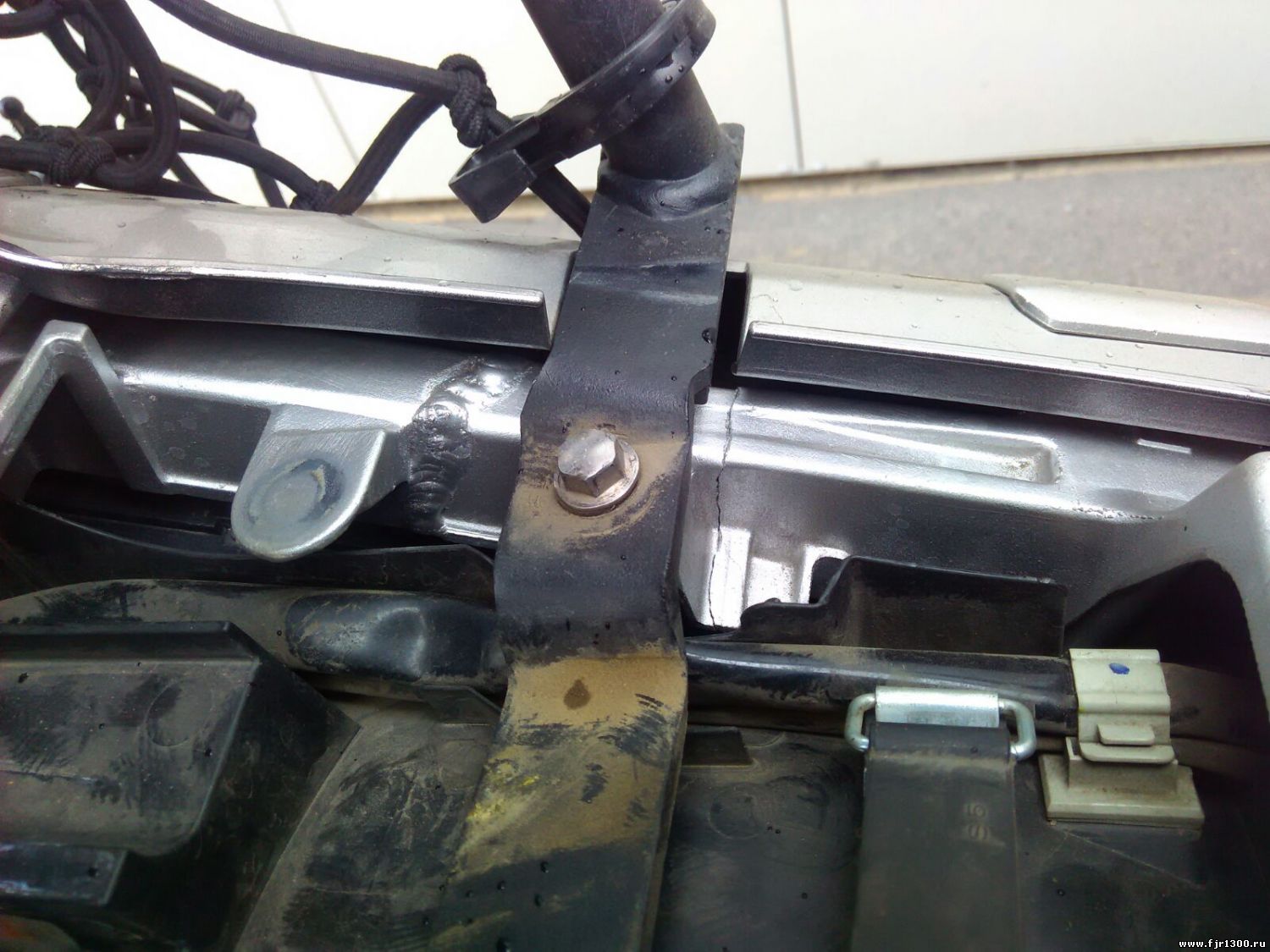

Малёха я приврал. После снятия сидения увидел, что таки не в старом месте, а в новом. Старый шов слева и он в порядке. Шыт какой, ну надажешь.....
