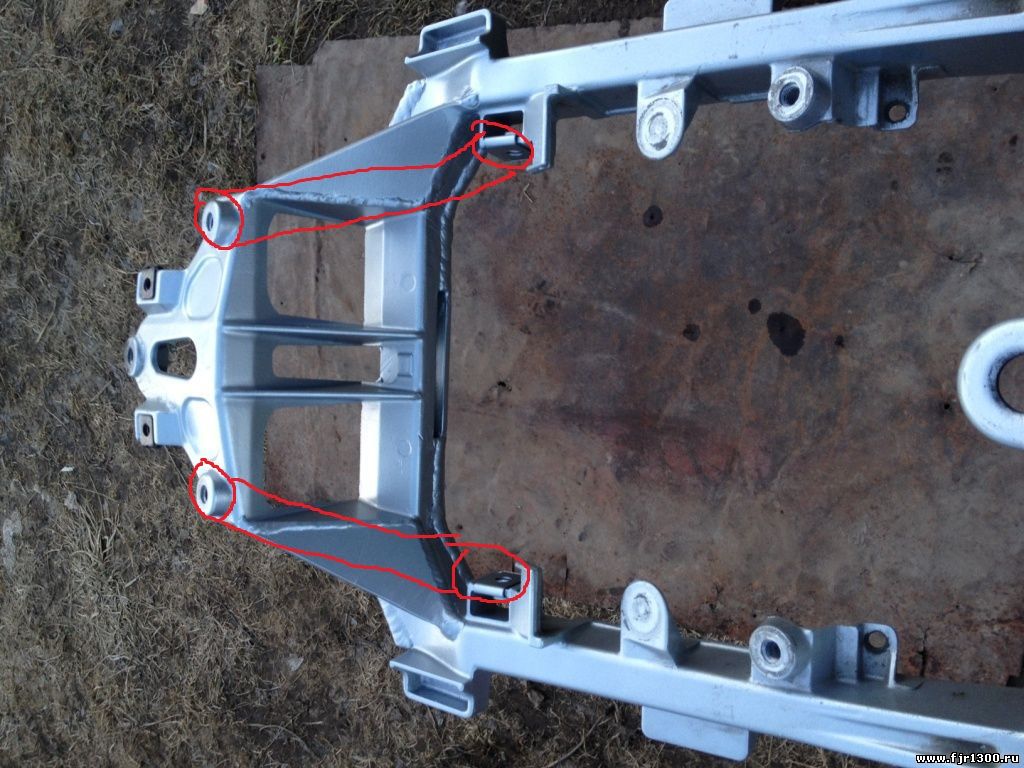

МотоКотДата: Четверг, 06.08.2015, 11:09 | Сообщение # 137
Сообщений: 159
Все заварили соседи по работе. Усилители пока не сделали, ищем подходящий материал и как лучше сделать.

МотоКот, у тебя ломается как это было у меня или по обычному варианту где стоп-сигнал?

МотоКотДата: Четверг, 06.08.2015, 23:32 | Сообщение # 142
Сообщений: 159
Там же, где и у ТС этой темы. Чуть ли не под копирку. Грешу на то, что пару раз возил мультиварку в кофре на дачу жене.  biggrin

Это в корне не верно. Инженеры продумали узел на свой манер и нажопнику ничего не грозит, если нет центрального кофра. Держаться за ручки это не 3 и не 10кг, да и сами ручки расположены где нужно.
LottosДата: Пятница, 07.08.2015, 11:07 | Сообщение # 144
Stas, мой случай исключение из правила скорее всего, это не норма. Фыжеру моему досталось немногим больше, чем большинству других, оттого и последствия такие. Пассажир скорее всего никак не влияет на ломучесть хвоста, а лишь только кофр, его перегрузка и неправильный крепёж.

MopedistДата: Воскресенье, 06.09.2015, 11:25 | Сообщение # 148
Сообщений: 122
Michail37, я проехал тысяч 10 и у меня еще сделаны доп растяжки. ездил с груженым кофром по колдобинам в крыму и краснодарском крае со вторым номером, пока что все ок
Прикрепления: 2627788.jpg (242.2 Kb)
Michail37Дата: Понедельник, 07.09.2015, 11:39 | Сообщение # 149
Сообщений: 43
Mopedist скинь фото растяжек!!! плизззз!!! У меня после разлома заднего подрамника треснули две боковые наладки и штатный багажник!!!! Сейчас все сделано и покрашено, но что-то я "очкую" ставить задний кофр хотя он у меня 37л. и я его больше 3кг. не гружу!!!!
